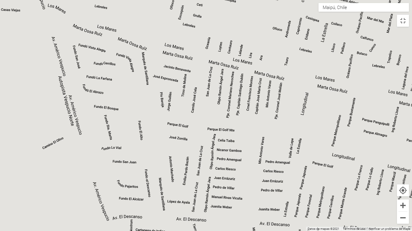

    @3spoder es una imagen con textos, la adjunto acá.
    Estoy ocupando https://tools.pdf24.org/es/ocr-pdf para crear OCR.
    Al parecer no hay problemas con la conversión, al menos la aplicación parece funcionar bien y no indica ningún error.
    He hecho lo que indicas y puedo abrir el PDF pero como imagen, sin objetos de texto.
    ¿Habrá otra opción, tal vez un software de código abierto tipo Adobe Acrobat PDF como alternativa?
