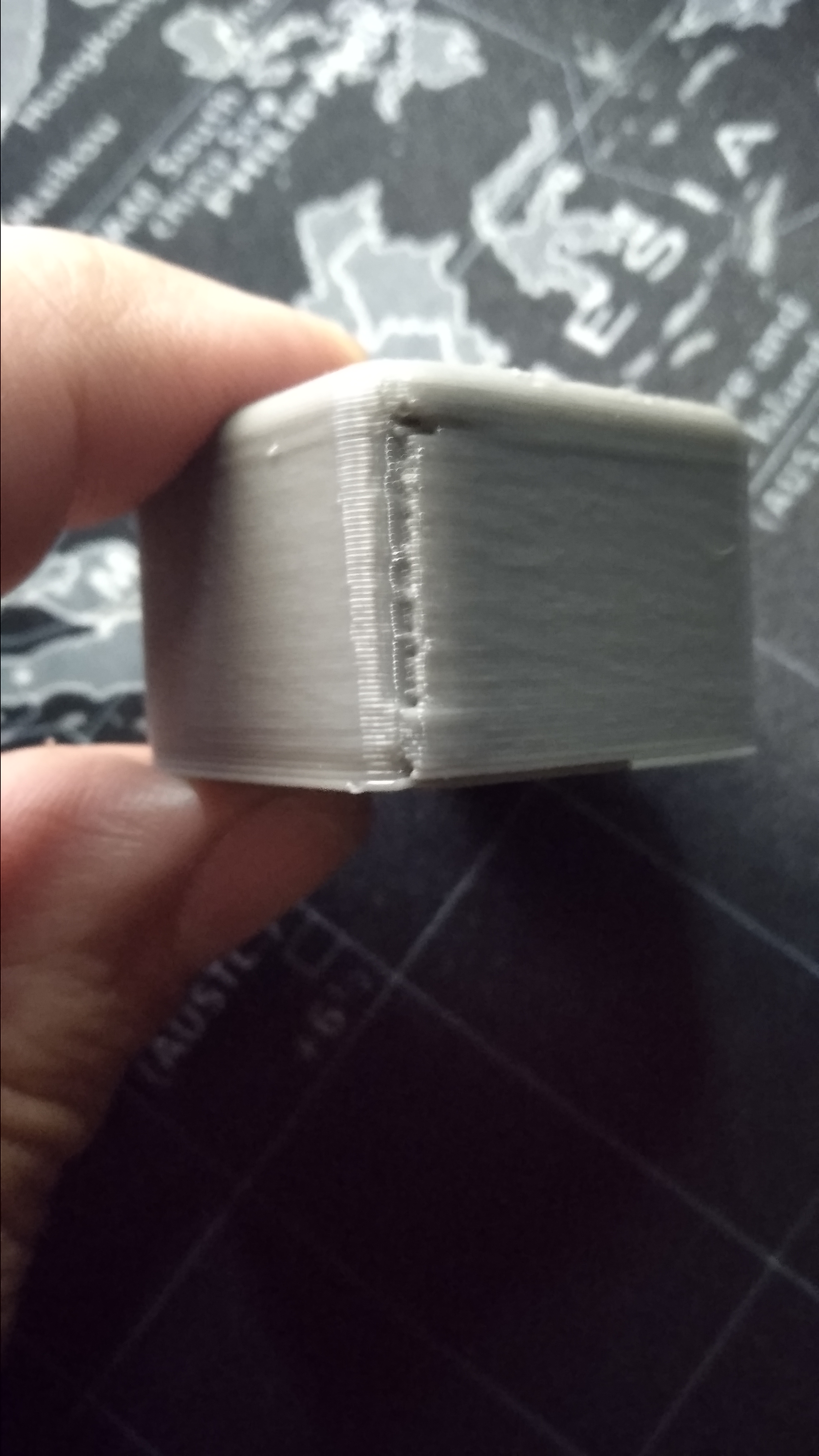

    Falta de filamento en el cambio de capa
    Hola, ¿alguien sabe porque me hace esto al cambiar de capa?
    Es como que le falta material.
    Artillery Genius, PETG a 40 milímetros por segundo.
    Retracción. 1.5 milímetros a 25 milímetros por segundo.
    Flujo 100 por cien.
    Depósito por inercia desactivado

    Gracias y Saludos.

    Si usas cura tienes un parámetro para que siga extruyendo material después del cambio de capa, con eso consigues que te rellene ese hueco.
