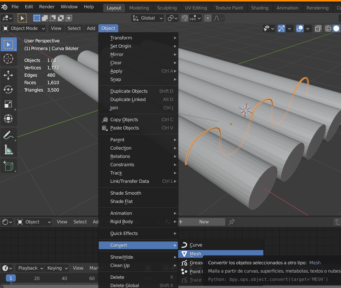

    Con el "Parent" te tiene que funcionar, pero tienes que pensar que uno es el padre y el otro el hijo. Si mueves el padre, el hijo le sigue pero al revés no funciona.
    De todas formas, si ya has terminado de modelarlo, puedes convertir la curva bezier a malla con Object > Convert > Mesh
Nombre: convert.jpg
Visitas: 333
Tamaño: 372.0 KB

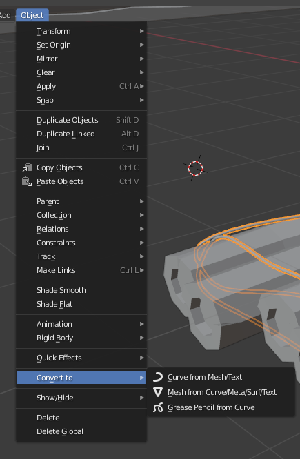

    Muchas gracias Solimán! Ya lo conseguí con la primera forma que dijiste!
Nombre: blender.png
Visitas: 79
Tamaño: 67.3 KB
