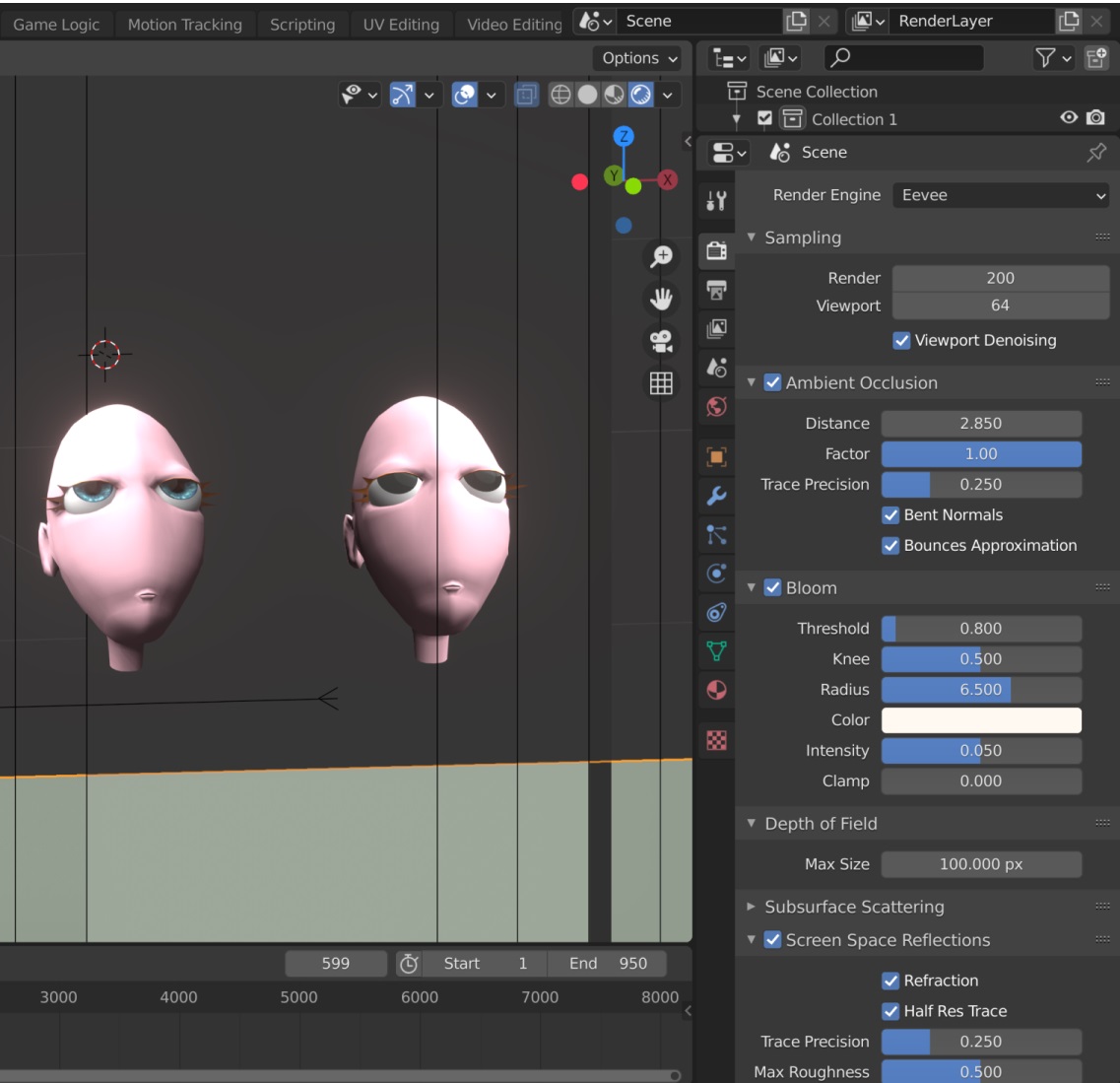

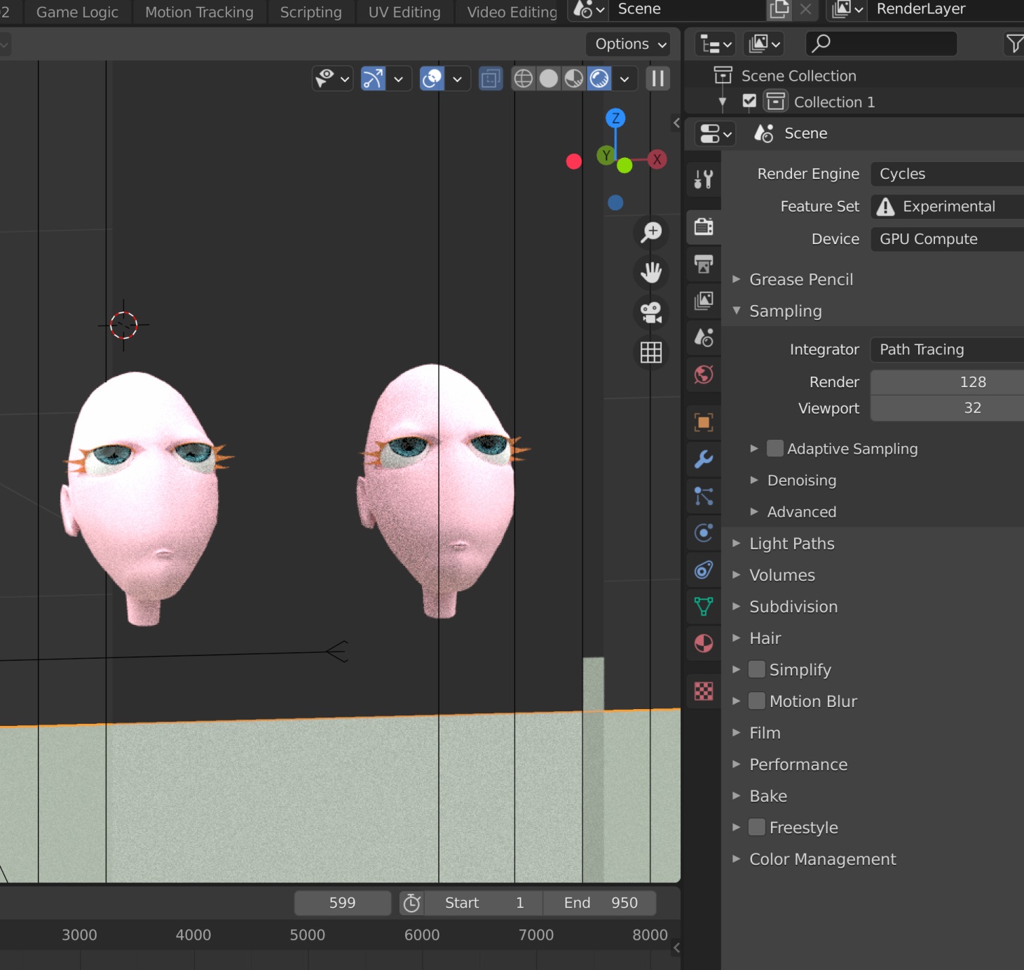

    Buenos días a todos. En Blender, estoy tratando de espejar un modelo de cabeza con ojos, para lo cual he preparado el espejo tal como creo se debe y añadido el Reflection Plane.
    La cuestión es que la reflexión en el modelo se realiza correctamente en Cycles, pero en Eevee sin embargo no hace la reflexión de los ojos, por su puesto tampoco lo realiza en el renderizado.
    En definitiva la imagen reflejada en el espejo queda sin definir los detalles de los ojos, (solo en Eevee).
    Si me podéis ayudar muchas gracias y saludos.

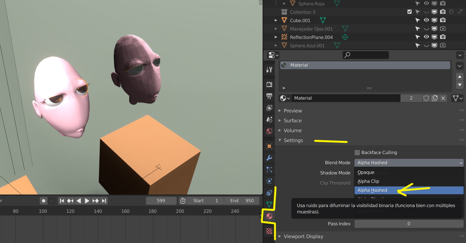

    Si no me equivoco es en Material > Settings > y cambia el material a Alpha Hashed. Eevee tiene un comportamiento diferente con los materiales de cristal, transparencias, etc.

    Muchas gracias Solimán.
    No lo consigo, he variado como me ilustras el material de transparencia, que en este caso es lo que recubre el iris y lo he puesto en las dos casillas en "Alpha Hashed", pero sigue sin aparecer el color del ojo reflejado en el espejo. También (por si acaso), he puesto todas las partes de el ojo en Alpha Hashed, pero nada y sin embargo en Cycles funciona.
    Bueno seguiré probando
    Muchas gracias.

    OK Solimán
    Resuelto, gracias maestro
