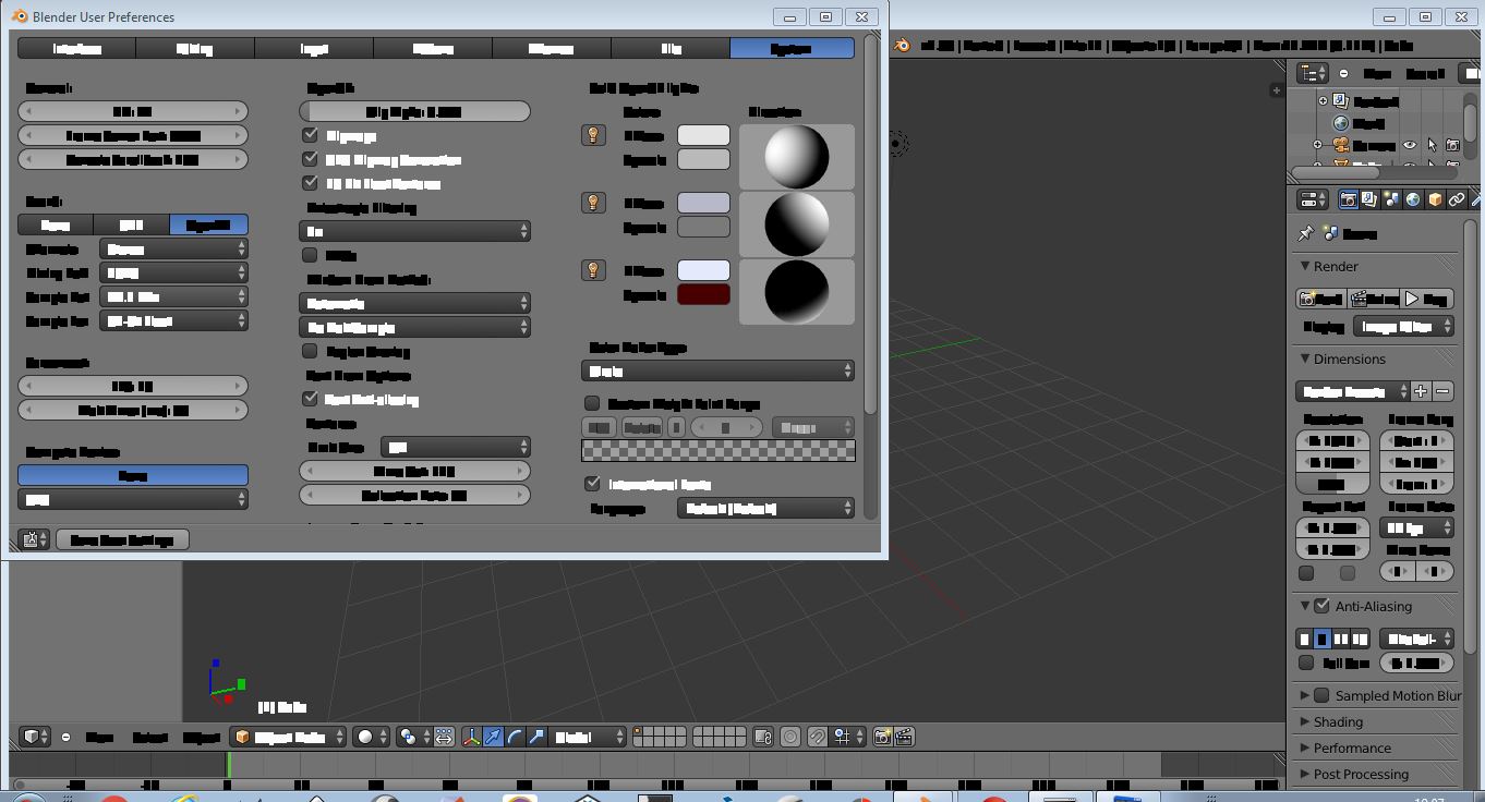

    Texto barra de herramientas borroso en Blender
    Buenas. Al fin tengo tiempo para retomar Blender (una asignatura pendiente...). El caso es que lo primero que hago es intentar poner las barras en español. Files/User preference.
    Pero cuando llego a International Fonts para cambiar el idioma me pasa esto.
    Alguien puede decirme como solucionarlo?

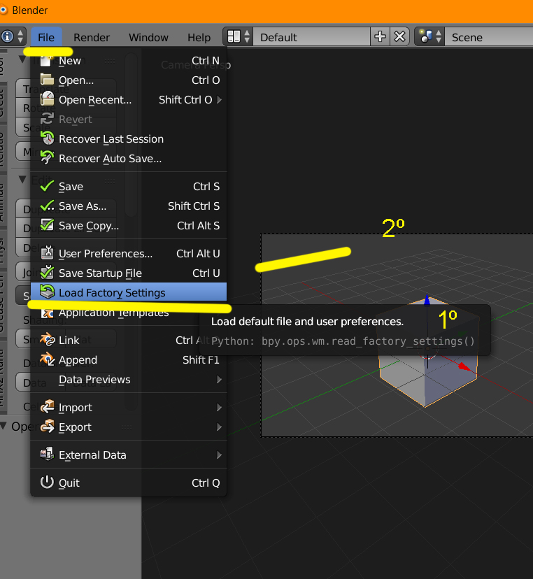

    Bueno, lo primero sería bajarte una nueva versión, ya vamos por la 2.92
    https://www.blender.org/
    Ha cambiado con respeto a las anteriores 2.79b o inferiores.
    Si quieres de todas formas arreglar lo que te pasa del texto, lo mejor es volver a la configuración de origen.
    FILE > Load Factory Settings y luego guardas con Ctrl+U

    Gracias Solimán. Hace años me ayudaste un montón.
    El problema es que solo tengo un portátil y la tarjeta gráfica no da para más. Con la versión que tengo antes funcionaba.
    He hecho lo que me has dicho pero sigue haciendo lo mismo.
    ¿Alguna sugerencia más?
    Si no tendré que empaparme en inglés. Lo que no sé es como se vera el texto cuando empiece a abrir herramientas.
