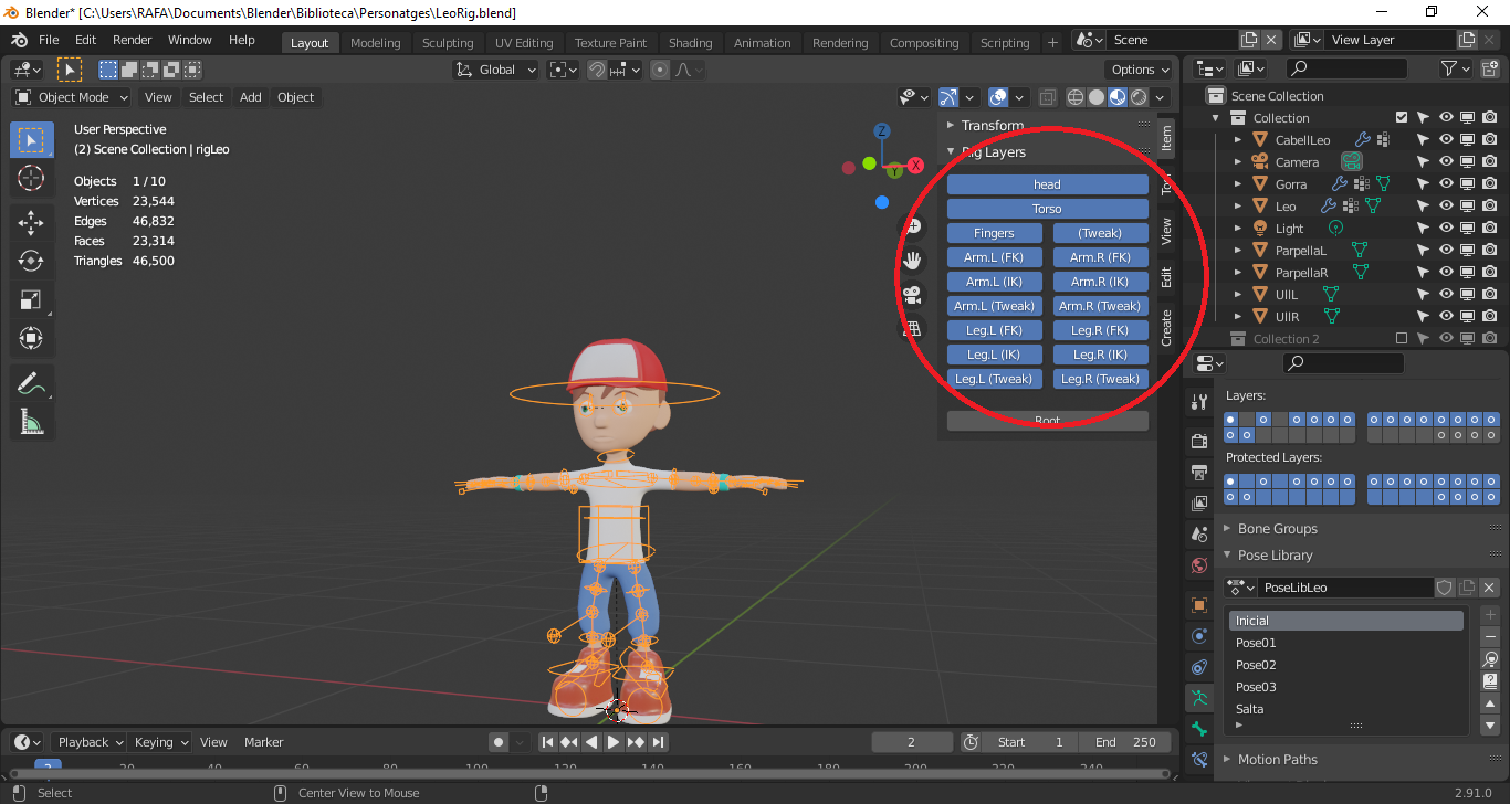

    Gracias por la respuesta. Sigo sin entender porque al hacer append de un personaje con su Rigg no siempre aparece el menú N que muestro en la imagen.

    Cita Iniciado por rgisbert Ver mensaje
    A lo mejor es que no tienes activado el ADDON de RIGIFY en la versión que tienes más moderna.
    Mira en Edit > Preferences > Addons > Rigify o Skinify.
    Y en la opción de File > Save & Load el Auto Run Phyton Scripts.

    Está activado el Addon Rigify y el AutoRun.
    Había conseguido que me apareciera el menú de marras importando todo el personaje como colección, pero lo he vuelto a probar en otro archivo y no vuelve a funcionar.
    De momento para lo que estoy haciendo funciona pero no entiendo porque demonios pasa esto.
    Adjunto un archivo nuevo, con el append de la colección con el personaje, ha importado todos los elementos del personaje más el Rigg más todos los widgets y el menú del panel N no aparece.
    En realidad para lo que lo necesito principalmente es para activar o desactivar la FK y la IK. No s´w si hay otra manera de hacerlo fuera de este menú.
