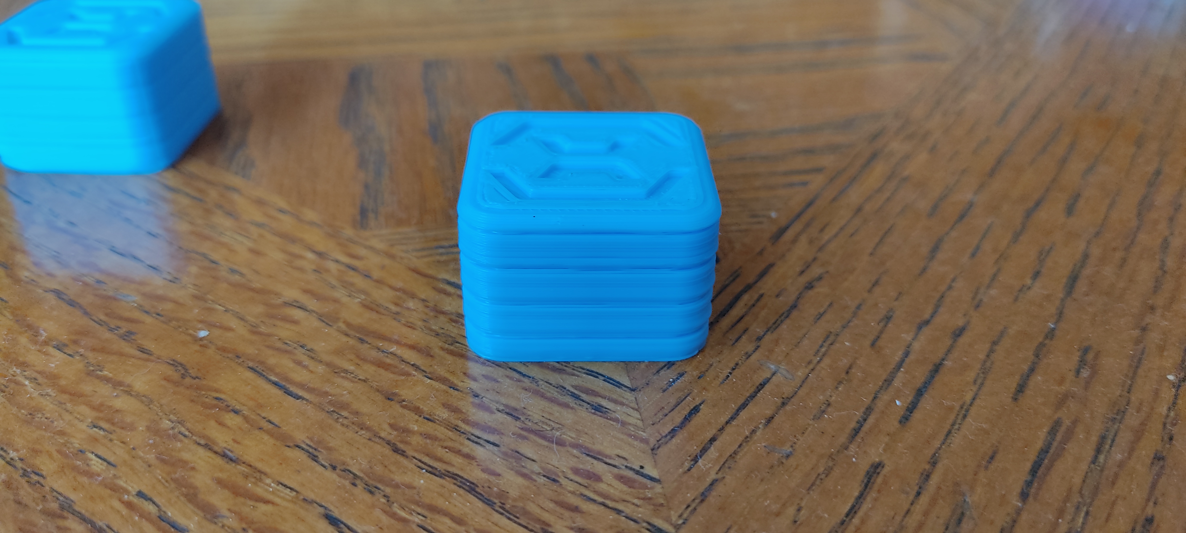

    Hola, ojalá me puedan ayudar. Me he comprado una impresora Artillery Genius. La monté de acuerdo al manual y algunos video que vi y luego imprimí el cubo de prueba que venia en el pendrive.
    La impresión no salió muy buena y es aquí donde viene la pregunta, ¿Qué hice mal?
    Adjunto imágenes para que vean el problema.
    No se nada sobre impresoras 3D y su configuración. (Recién aprendiendo)

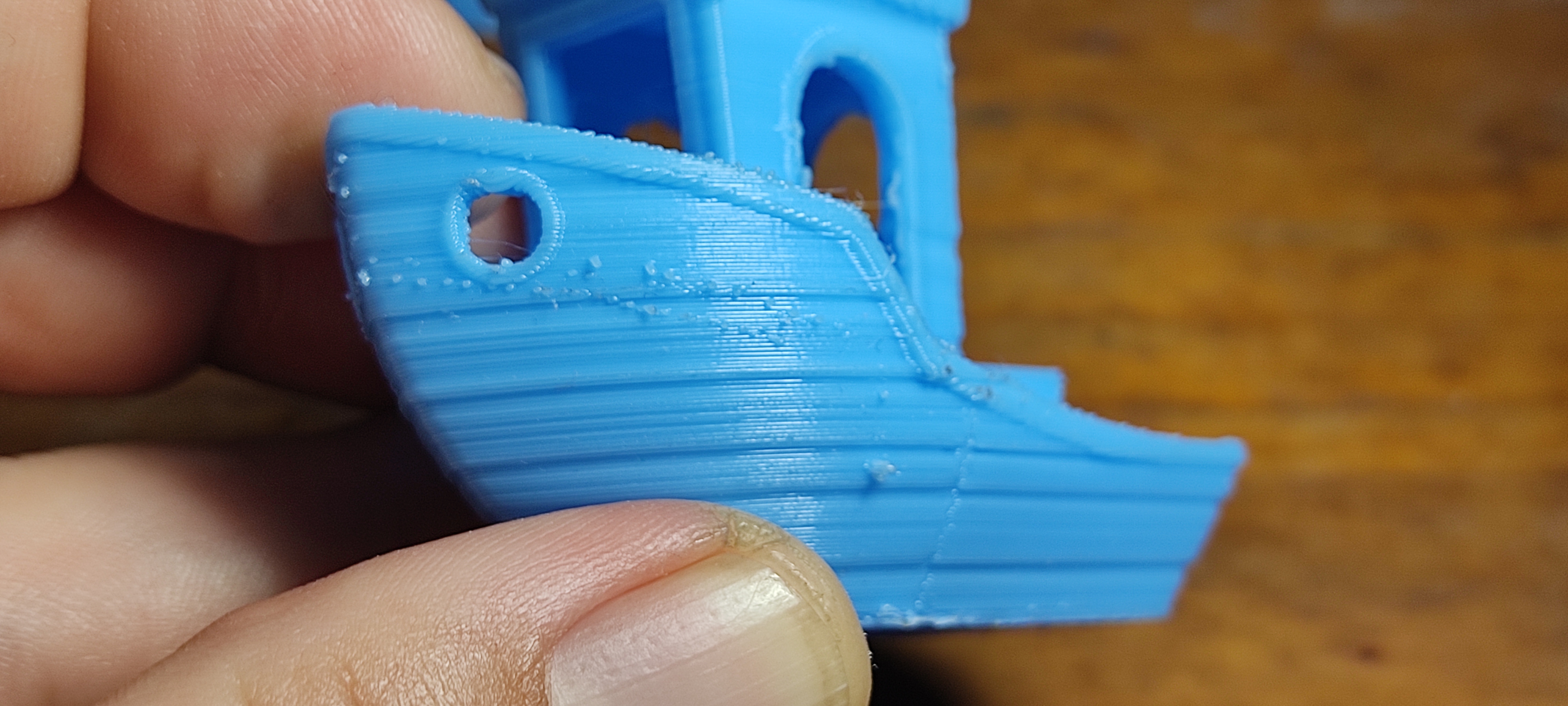

    Sin embargo el problema persiste al hacer un par de pruebas, en realidad, ya no se que parámetro ajustar para solucionar el problema.
    Adjunto imágenes de benchy donde se muestra mejor lo que pasa, por si alguien sabe que puedo hacer.

    La mayoría de materiales PLA funcionan bien con 200 grados y la cama caliente, se puede poner a 50 o 60, aunque en realidad no haría ni falta. Se pone la cama caliente más bien para evitar tener que poner laca o algún fijador, pero se podría hasta dejar fría y funcionar perfectamente.
    Creo que veo una sobre extrusión pero no sé si es por el exceso de calor.
    Prueba con menos temperatura o haz una torre de temperatura para ver cual le va mejor a tu material.
    torre temperatura-things - Search - Thingiverse
    Mira que sea para tu impresora o mira como lo preparan en el CURA para cambiar la temperatura según la altura.
    22,345
    Por cierto, ¿has mirado que la bandeja de la cama no se mueva?
    No se si ese modelo lleva ruedas excéntricas...

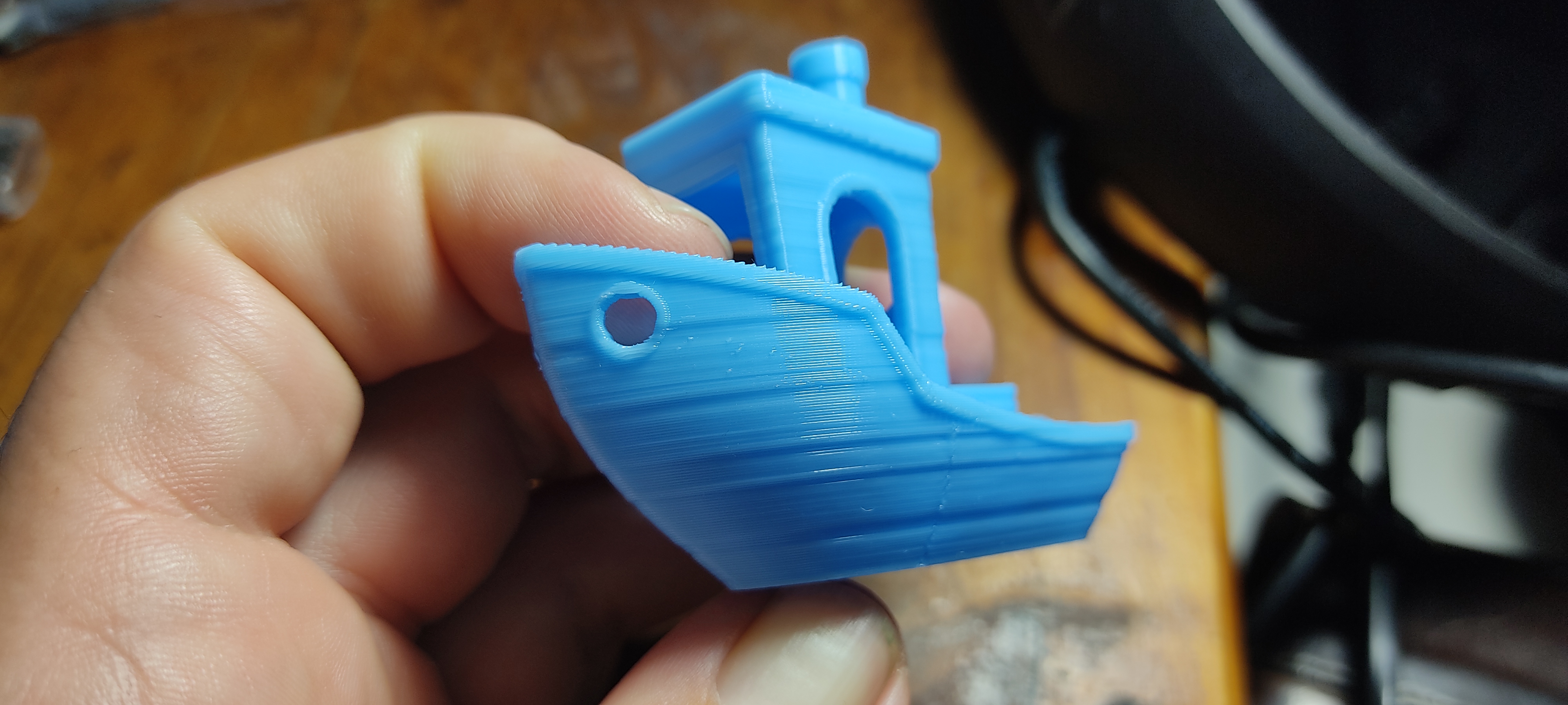

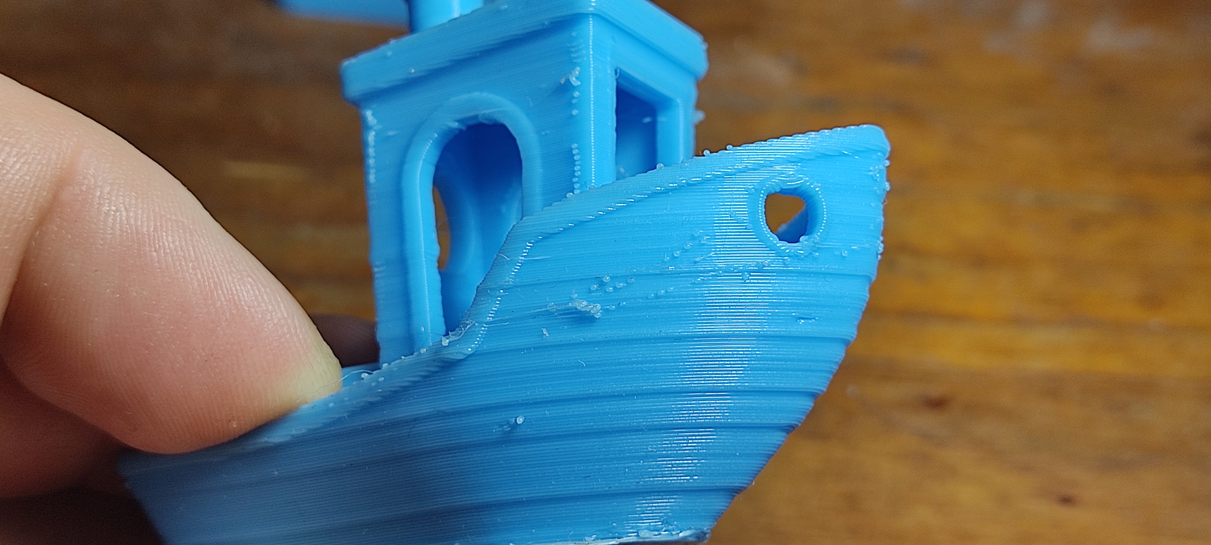

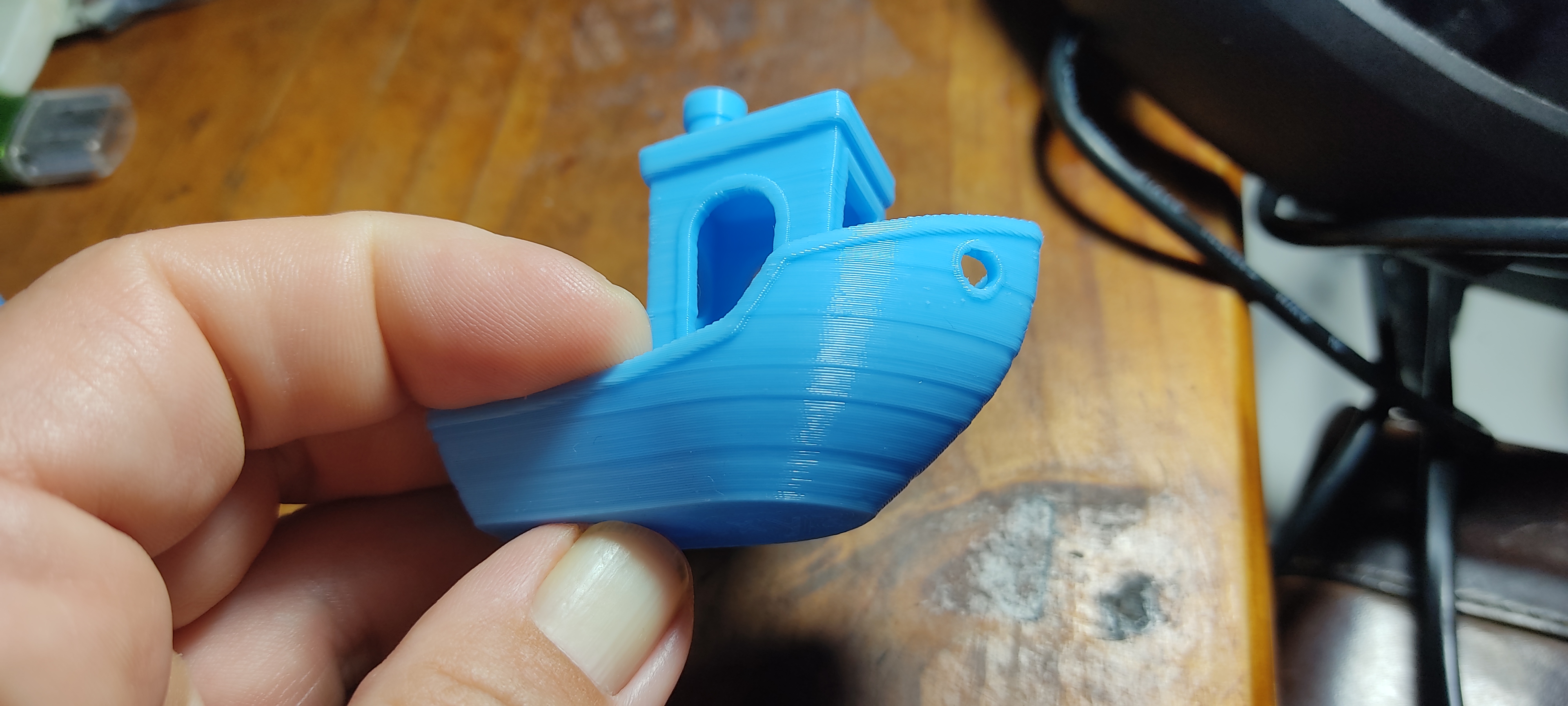

    He realizado algunas modificaciones con el software Cura, y algunas pruebas:
    Baje temperatura de 220 grados a 200 grados.
    Velocidad de Impresión: 40 milímetros por segundo.
    Velocidad de Impresión primera capa: 20 milímetros por segundo.
    Flujo: 88 por ciento.
    Distancia de retracción: 2 milímetros.
    Velocidad de retracción: 25 milímetros por segundo.
    Velocidad de Capa inicial: 20 milímetros por segundo.
    Cambie el pendrive.
    Nivele la cama nuevamente.
    Mejoró en algo, pero todavía se mantienen el problema en las zonas laterales de las piezas, adjunto imágenes.
