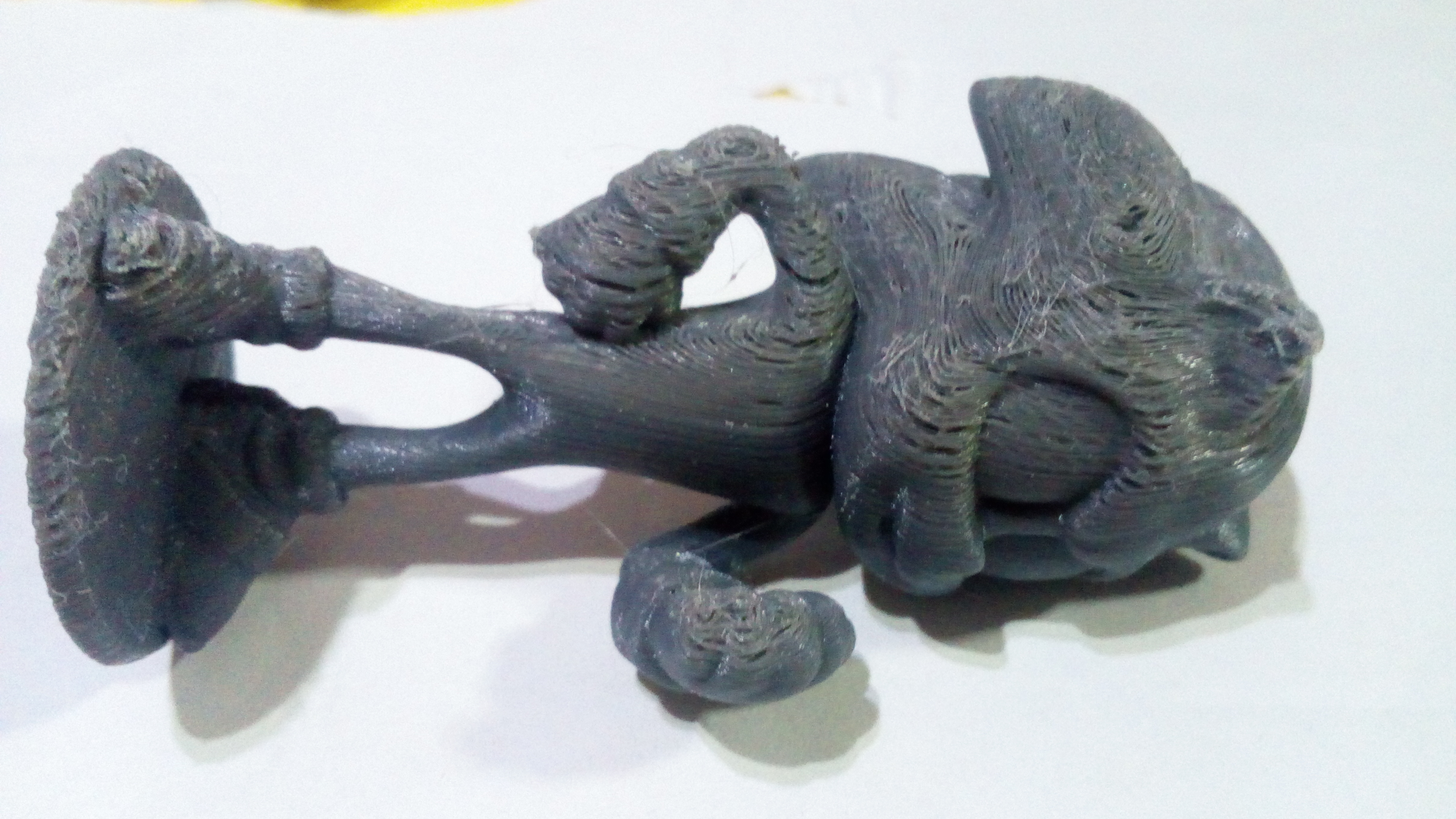

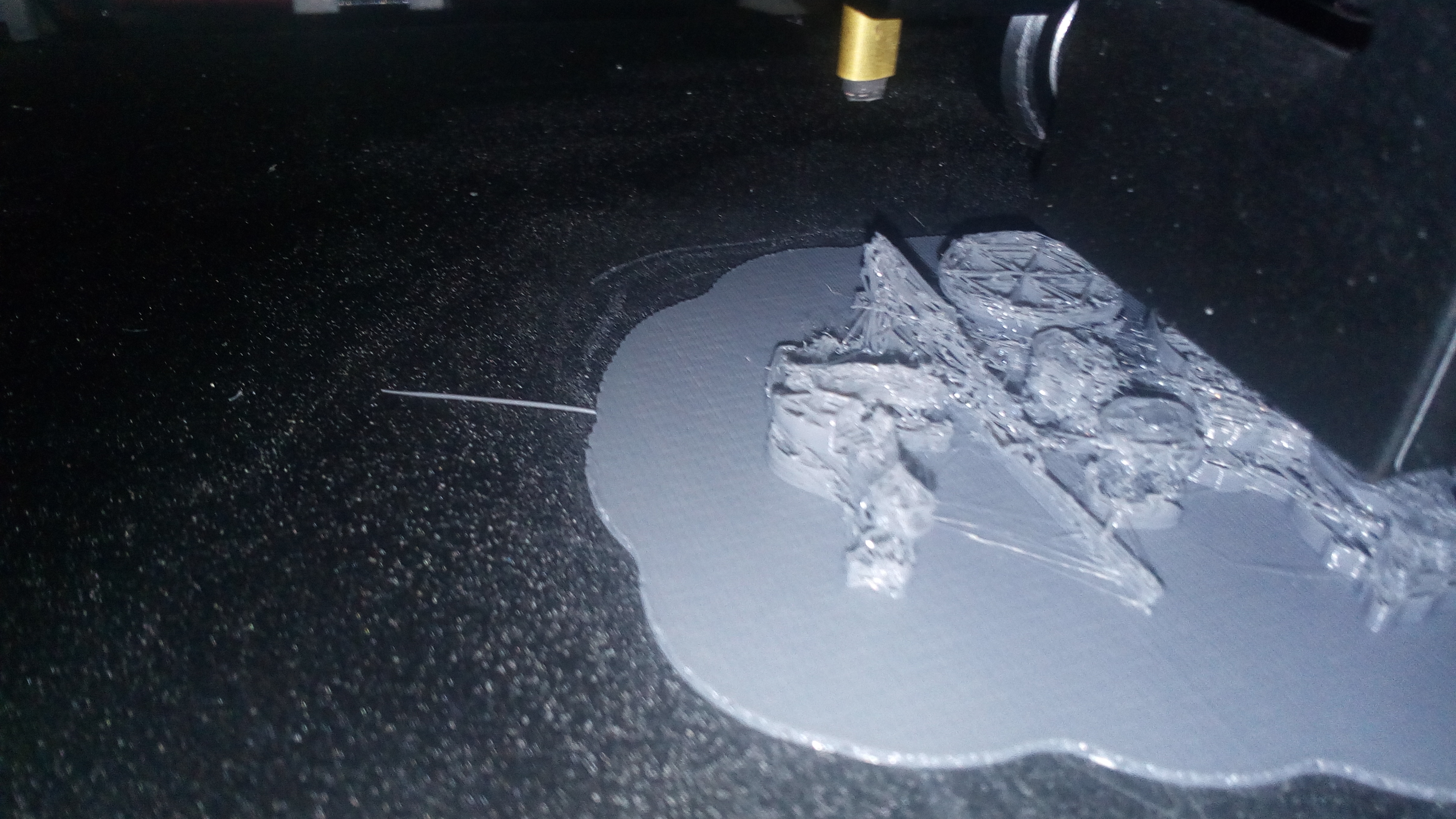

    Hola a todos, aclaro antes que esta historia es un tanto larga, la impresora es nueva, y esta es la segunda pieza que saco, al menos entera.
    Como se ve en las fotografías, la impresión comienza mal, aunque durante la impresión, no lo notas, cuando despegas el modelo, y comienzas a quitar el soporte, descubres lo que se ve en las fotografías.
    La parte que termina bien obviamente es la que esta hacia arriba, y la mala, la que apoyaba en los soportes.
    Antes de hacer esta pieza, tuve varios otros problemas, como por ejemplo que no llegaba material, puesto que el rotor del extrusor, (creo que así se llama) estaba flojo, y luego de varios intentos de ajuste, logré que pasara el filamento (Pla, el que trae la impresora por defecto) pero, aunque ya lo había ajustado, en lugar de ayudar a pasar el filamento, hacia un movimiento de mete y saca con lo que no avanzaba, entonces decidí imprimir los archivos por defecto de la impresora, los cuales arrancaban sin problemas e imprimía normalmente.
    No sé qué parámetros usarían estos, ya que están protegidos y no puedo verlos, ¿porqué menciono esto? Pues porque el modelo de Sonic que terminé haciendo, (que descargué de internet) en principio no cargaba el material haciendo ese efecto de mete y saca.
    Pero estaba usando configuraciones en Cura, que vi en Youtube, (supuestamente para mejorar la calidad) ahora bien, decidí usar lo que Cura nos pone por defecto, y esta vez se solucionó el tema de mete y saca casi totalmente, y el filamento avanzó normalmente, aunque cada tanto, en principio, sucedía ese problema, así que cansado de lidiar con la impresora, la dejé toda la noche, (aunque hiciese eso) y luego al otro día, al volver a esta, vi la pieza terminada, pero, como se ve en las fotos.
    Mis dudas son, ¿caso toquetear los parámetros de Cura, infiere sobre el rotor que empuja el filamento? ¿O será que es muy mala esa parte de la impresora? Compré esta Ender 3 pro, porque vi que decían que era difícil que pasara algo así, y no tendría tantos problemas, (me cansé de ver videos de todo tipo y colores).
    No pensé que seria de tan mala calidad ese rotor, o peor aun que me venga desconectado el cable de alimentación interno de la fuente.
    He visto que muchos compran extrusores nuevos y de metal, la verdad ya no quiero gastar más por el momento, ojalá no tenga que hacerlo.
    Si es que algunos parámetros infieren en como entra el filamento, ¿saben cuales podrían ser? La cantidad de videos que hay la verdad que siempre descubro algo nuevo, porque todos tendrán muchas views, pero siempre olvidan explicar algo, me costó bastante calibrarla, por esa razón.
    Así nadie explica las funciones de pantalla, la verdad que hasta pensé en cambiar el firmware, pero no quería llegar a eso, agradecería cualquier ayuda.

    A ver, lo que dices de que el extrusor, saca y mete filamento, es la retracción.
    Cuando se mueve de un sitio a otro, hace una pequeña retracción del filamento, para que no salga mientras se mueve por la superficie. Eso lo hacen todas.
    Lo que no se, es si ese modelo lo has puesto derecho tumbado, o como.
    De todas formas una parte te la ha hecho muy bien, por lo que no veo que esté mal lo hecho en el CURA.
    No toques parte eléctrica ni el firmware, pues no creo que sea de eso.
    Prueba con diferentes piezas y en todo caso con las piezas que hay para test, como torres de temperatura, cubos de calibración, etc..

    Gracias por responder, La pieza estaba acostada, boca arriba, la parte que salió mal es la que estaba apoyada, dejé la pieza toda la noche porque quería ver que pasaba.
    Al final la termina bien, pero no entiendo porque comenzó tan mal, yo pensaba que ese movimiento era un problema, ya que al principio cuando no usaba los parámetros por defecto del Cura, hacia eso todo el tiempo y no salía material de la boquilla.
    Por eso al ver que hacia lo mismo en esta pieza, creí que seguía con el problema, ¿Qué puedo ajustar para que eso no ocurra?

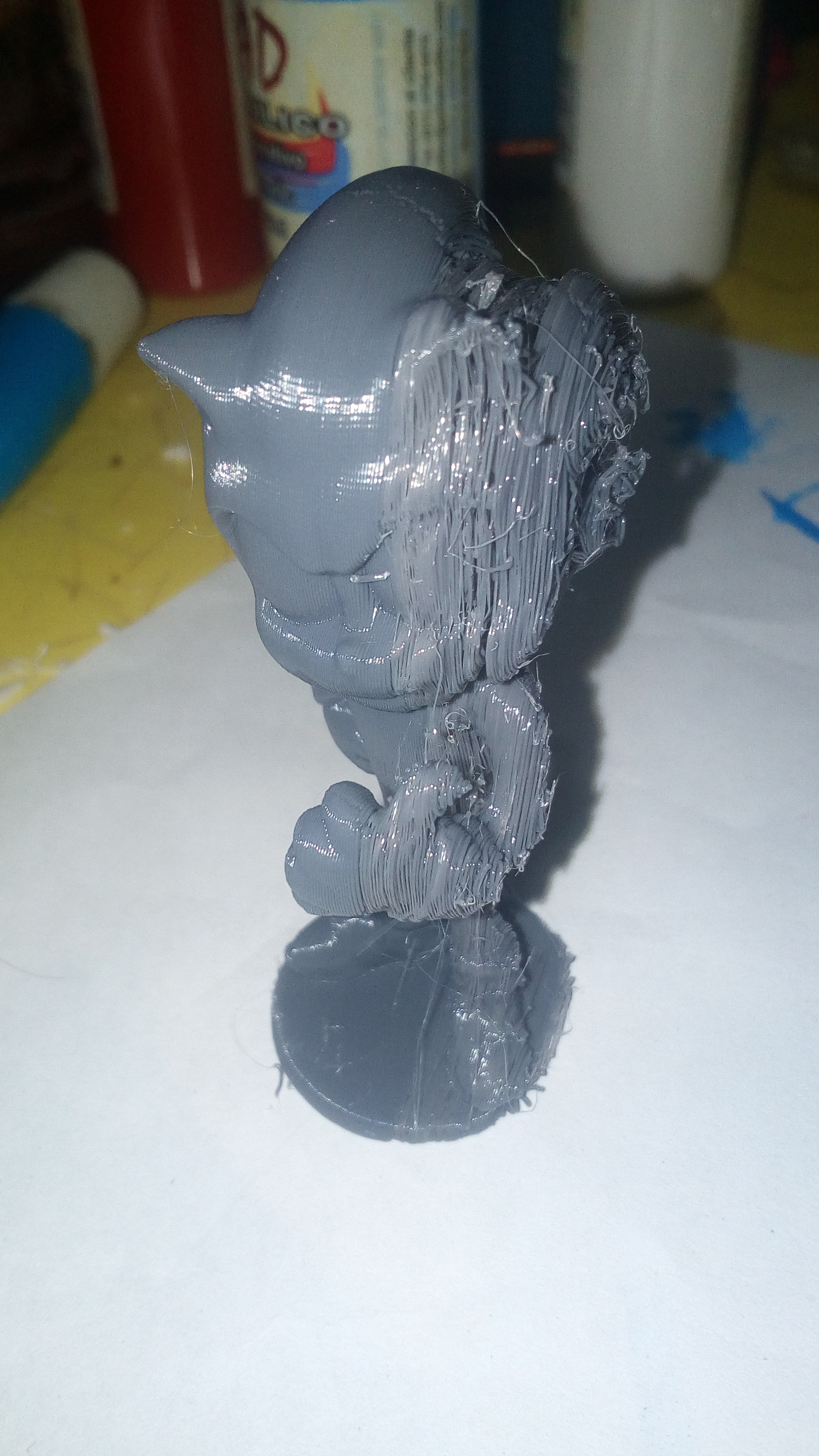

    Por lo que veo la has impreso con la cara de Sonic hacia arriba, y lo que te a pasado es que como empieza a imprimir las puntas de las puas lo primero, cuando va subiendo la impresión, dichas puas empiezan a bailar y se desprenden, y no es poco que te haya terminado la impresión, porque lo más normal en esos casos es encontrarte con una maraña de filamento en la impresora, para evitar eso tienes que darle más base a esas zonas, bien reduciendo la distancia del soporte a la pieza, o poniendo más soporte, etc...
    Y lo de que el extrusor avanza y retrocede, posiblemente sea lo que te comenta Solimán, y es normal que haga eso cuando retrae filamento, otra cosa seria que este intentando expulsar filamento y pegue saltos hacia atrás haciendo un clack, clack, en ese caso ya seria problema de atasco (o semi-atasco) casi seguro.

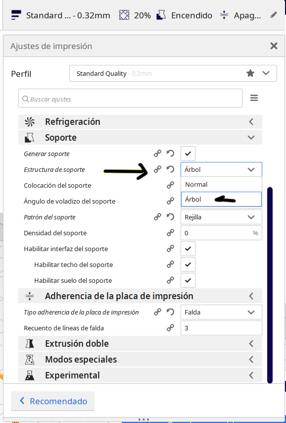

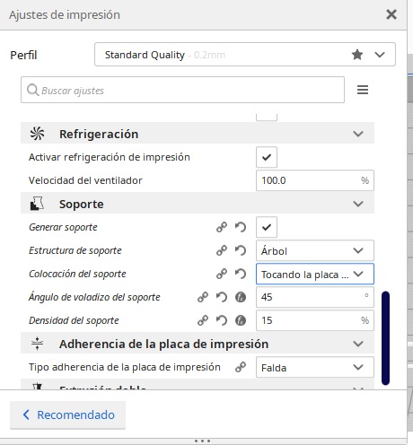

    Para ese modelo, creo que el soporte en forma de "Arbol" sería la mejor opción.
    Gracias por las respuestas, ¿es posible que por esa razón este me haya salido así?

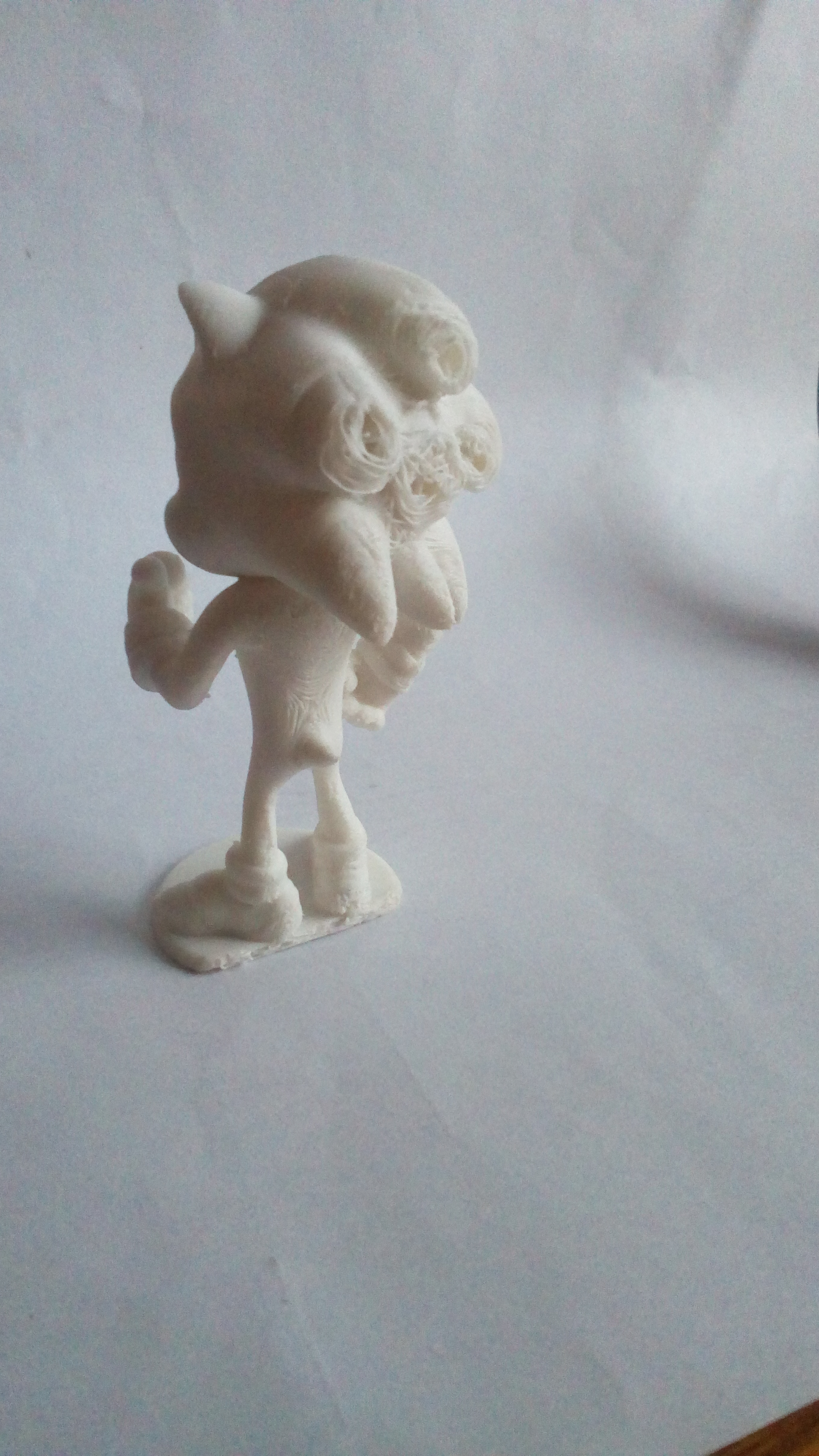

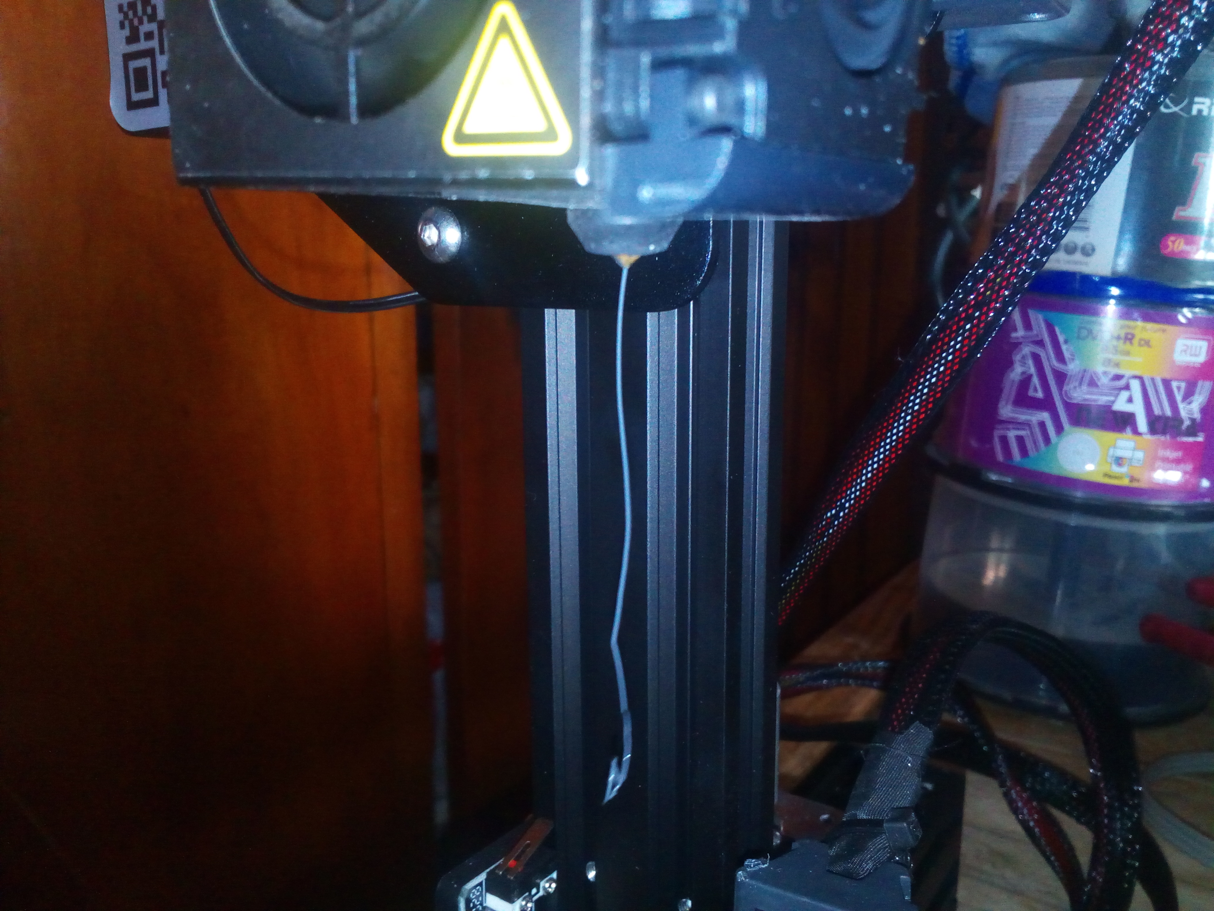

    No sé cómo la ves, un poco se iba de lado, por los ventiladores, pero creo que sale bien.

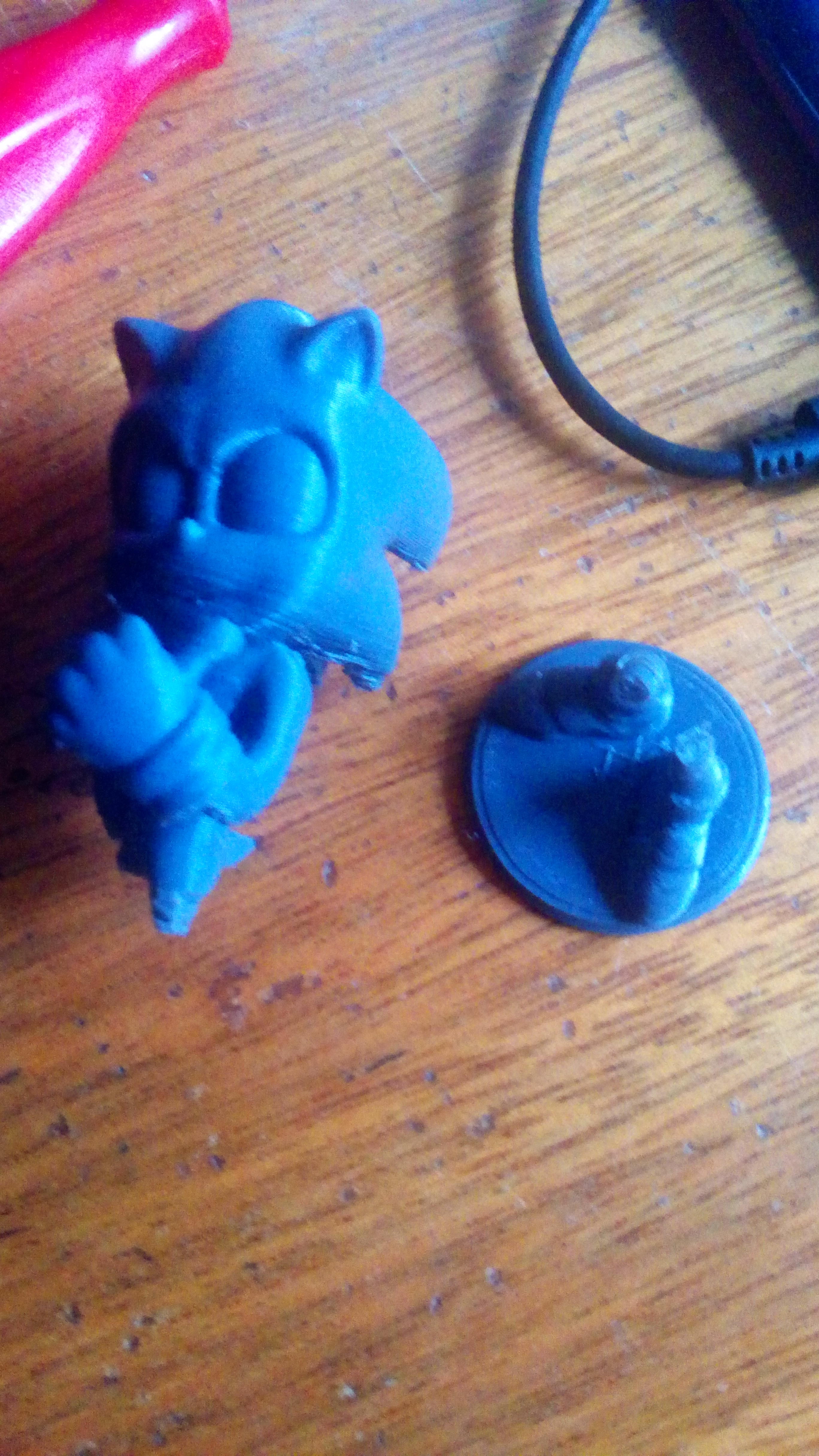

    Bueno agradezco las sugerencias, hice otra más, esta vez fue al revés, la que salió mal fue la que apoyaba en los soportes, usé los que me dijiste, para probar, ¿es posible que pequeños saltos del extrusor sean la causa?
    Al principio daba unos muy pequeños saltos, pero cada tanto, hasta que tocando un poco el extrusor, dejó de hacerlos. como al final salió muy bien, puse otra más aprovechando que parece que ya funciona, ya que en principio hubo ese problema, y no pensé que fuera a afectar mucho. pero veo que te arruina bastante la pieza.
    Es el quinto Sonic, ¿la única solución es comprar un extrusor de metal? La impresora solo tiene unos dias, ¿o será que no estoy configurando algo bien?

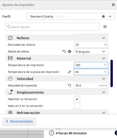

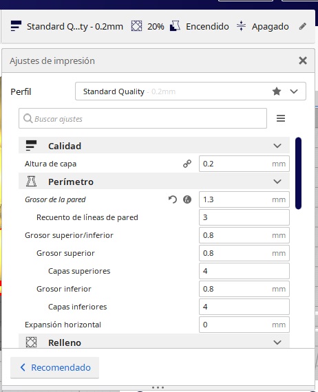

    Esta es la configuración, perdón si soy algo denso, pero me estoy volviendo loco.

    Revisa las retracciones, porque si están muy altas pueden causar roturas de flujo y atascos.

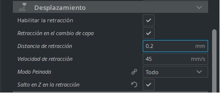

    ¿Te refieres al desplazamiento? No tenia activado eso, más arriba tengo capturas de la configuración que estoy usando.

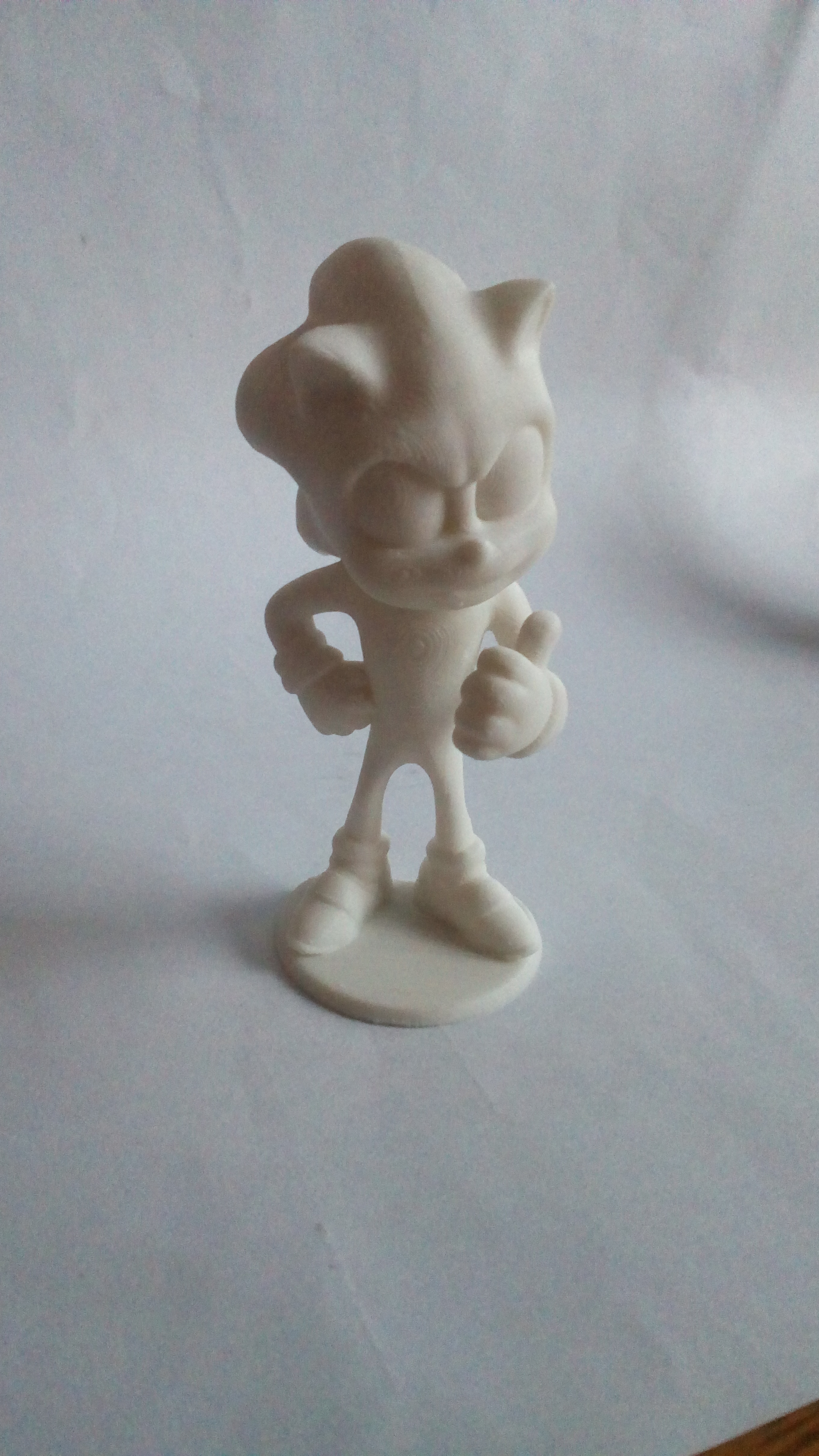

    Dejo la ultima que hice, decidí ponerla de pie, en lugar de acostada, salió bastante mejor, salvo el detalle de que salió muy débil en las piernas, y prácticamente salió partido en dos, usé los soportes más fuertes, en árbol y en balsa, me costó bastante quitárselos, pero aun así no doy pie con bola, no pensé que esto sería tan frustrante.

    En las capturas se ve que tienes habilitada la retracción, pero no a qué distancia y velocidad está configurada, tienes que modificarlo en el menú para que te muestre esos dos ajustes, y así poder modificarlos.

    Esos son mis ajustes, pero no pongas los mismos, porque yo la tengo en extrusión directa, para una Ender 3 de serie lo normal serían unos 5 - 6 milímetros de distancia de retracción y unos 45 milímetros por segundo de velocidad de retracción.
