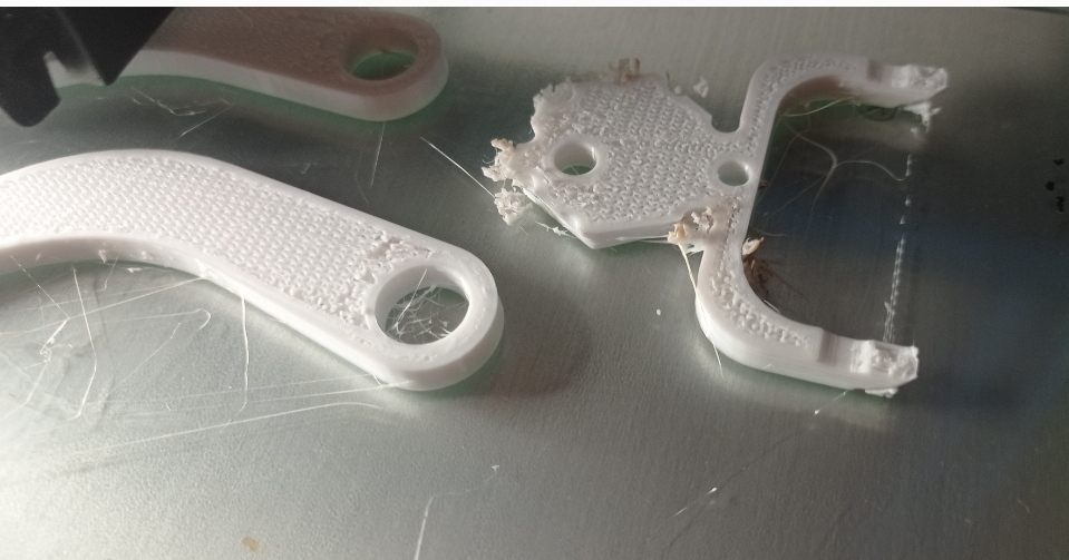

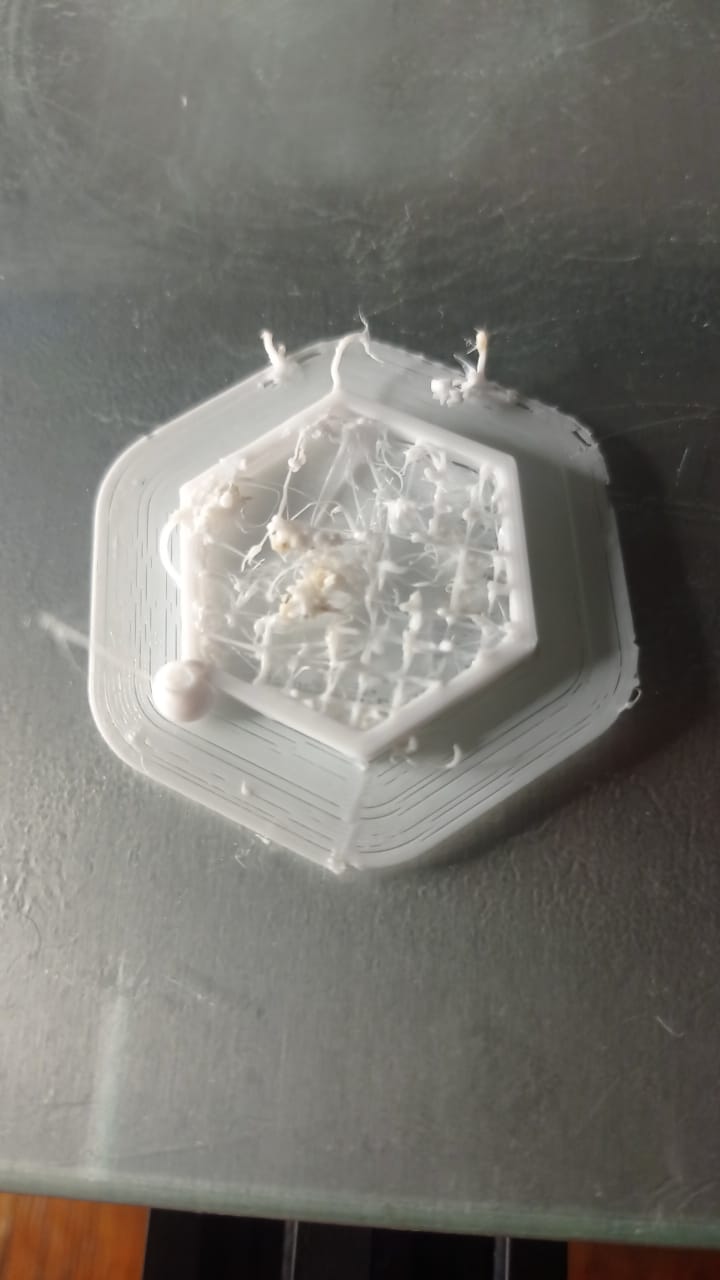

    Buenas noches! Luego de cambiar de filamento PLA a PETG, no logro impresiones sin error en mí magna 1 v2 utilizando cura como laminador.
    Esto es tan así que tengo que finalizarlas antes de tiempo porque el Nozzle arrastra el material de relleno y forma bolas de plástico, que en algunos casos se queman, deformando la impresión.
    He probado distintos parámetros y no logro dar en el punto óptimo.
    Tampoco resultó utilizar el perfil de cura que provee Hellbot en su página. A grandes rasgos seteo: altura de capa de 0,2, temp: 235 grados, temp de cama 70 grados, ventilador al 100, retracción: 6 milímetros a 35 milímetros por segundo y velocidad: 40 milímetros por segundo.
    ¿Alguna sugerencia?

    Cuando menciono "arrastre" hago referencia a que dar la sensación como que la boquilla pasa por encima de lo impreso y lo arrastra acumulándolo en forma de cúmulo de plástico que, o deposita en otro sector de la pieza o se queda pegado a la boquilla.
    Disculpen la ignorancia, pero como no encuentro la opción para adjuntar fotografías no lo he hecho. Ni bien sepa, las anexo al tema para brindar mayor detalle.

    Pues eso tiene fácil solución, tienes una opción que bajo mi punto de vista debería estar ya activado por defecto, pero no lo está, activa que suba el eje Z cuando se desplaza, con eso ya solucionas el arrastre del material.

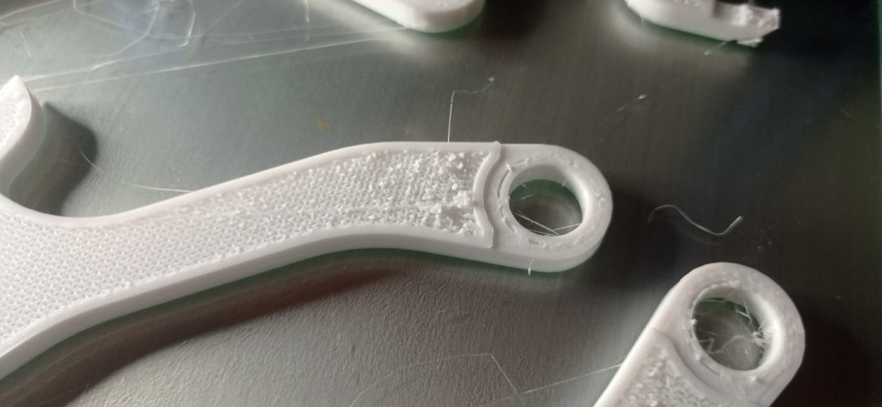

    Estas son algunas imágenes...
Nombre: IMG-20210222-WA0015.jpg
Visitas: 304
Tamaño: 54.2 KB
Nombre: IMG-20210221-WA0001.jpg
Visitas: 196
Tamaño: 54.0 KB
Nombre: IMG_20210224_001555.jpg
Visitas: 198
Tamaño: 174.8 KB
    Se agradece Solimán!

    Prueba bajando el flujo, por norma general tiene que estar un poco más bajo que para el Pla, y es posible que sea eso el problema.

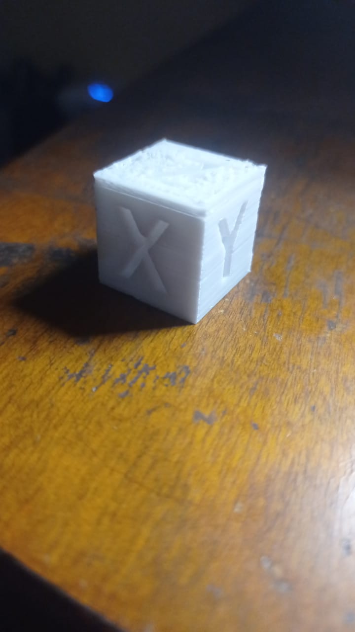

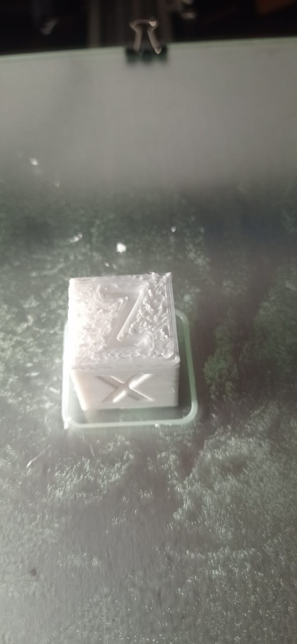

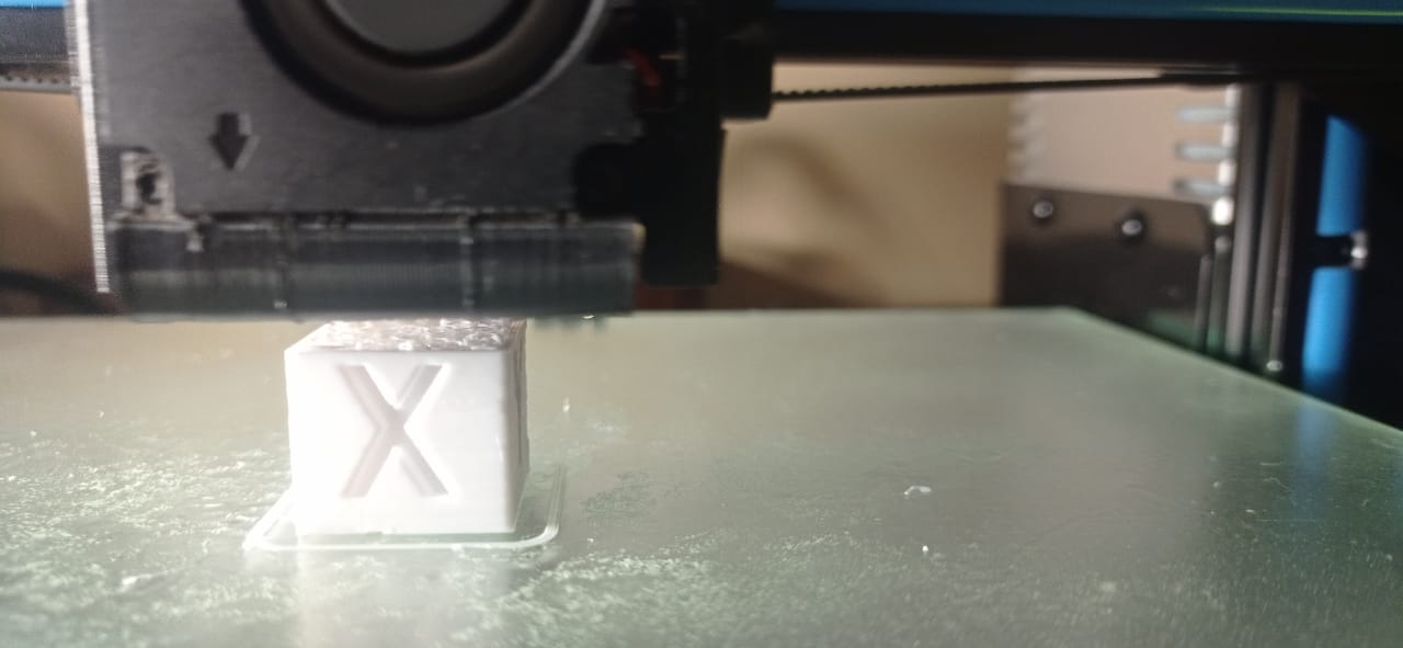

    Tras resetear los parámetros he comenzado a imprimir cubos, tal como me indicaron arriba. El resultado obtenido hasta ahora es el siguiente:
Nombre: WhatsApp Image 2021-02-24 at 21.34.22.jpeg
Visitas: 170
Tamaño: 46.3 KB
ID: 238227 Clic en la imagen para ver su versión completa.
Nombre: WhatsApp Image 2021-02-24 at 21.34.00.jpeg
Visitas: 181
Tamaño: 50.1 KB
ID: 238228 Clic en la imagen para ver su versión completa.
Nombre: WhatsApp Image 2021-02-24 at 21.49.44.jpeg
Visitas: 141
Tamaño: 52.2 KB
    El problema está en el relleno (pegajoso) y en la terminación de la última capa. Esto es lo mejor que obtuve hasta el momento.

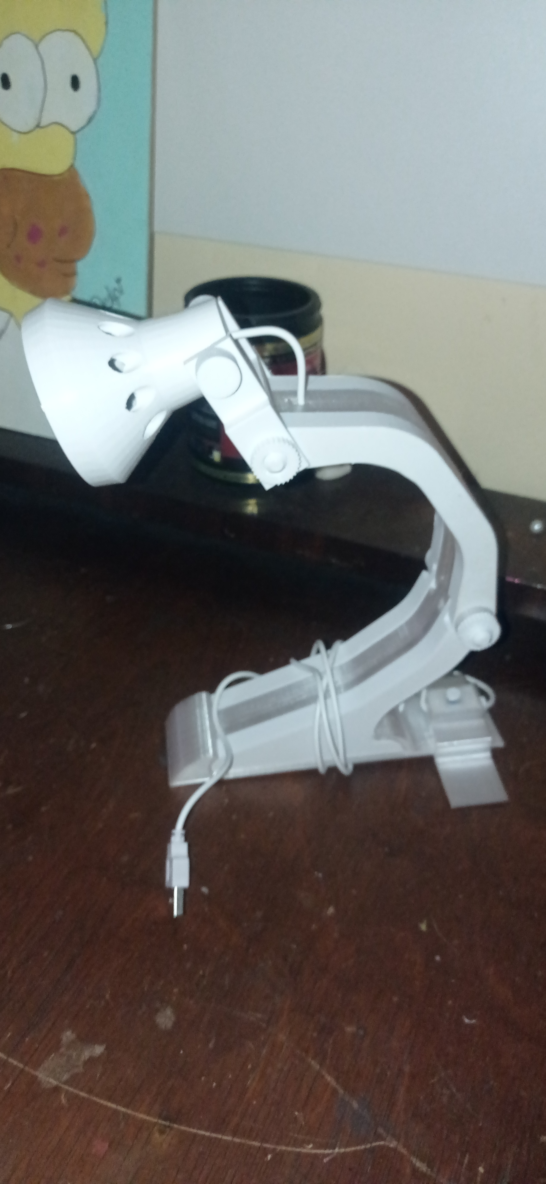

    Buenos días! Me he tomado mí tiempo en volver al foro, pero ahora puedo asegurar que el tema está resuelto.
    Por eso quiero comentar mí experiencia. En resumidas cuentas lo que he hecho fue:
    Cambiar pico extrusor.
    Cambiar resortes de cama (no mantenía la nivelación).
    Cambiar ruedas vslot de cama (en una de las nivelaciones detecté un juego inusual en el eje de las mismas).
    Cambiar marca de filamento.
    Apagar fan de capa.
    Colocar parámetros de cura siguientes.
    Temp de impresión: 235 grados, Velocidad de impresión 30 milímetros por segundo, altura de capa 0,2 y retracción de 5,5 milímetros a 50 milímetros por segundo.
    Con todo eso el resultado fue el esperado.
    Agradezco todos los aportes.
    Saludos.
