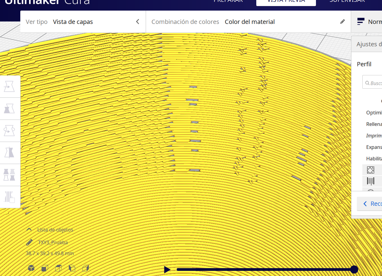

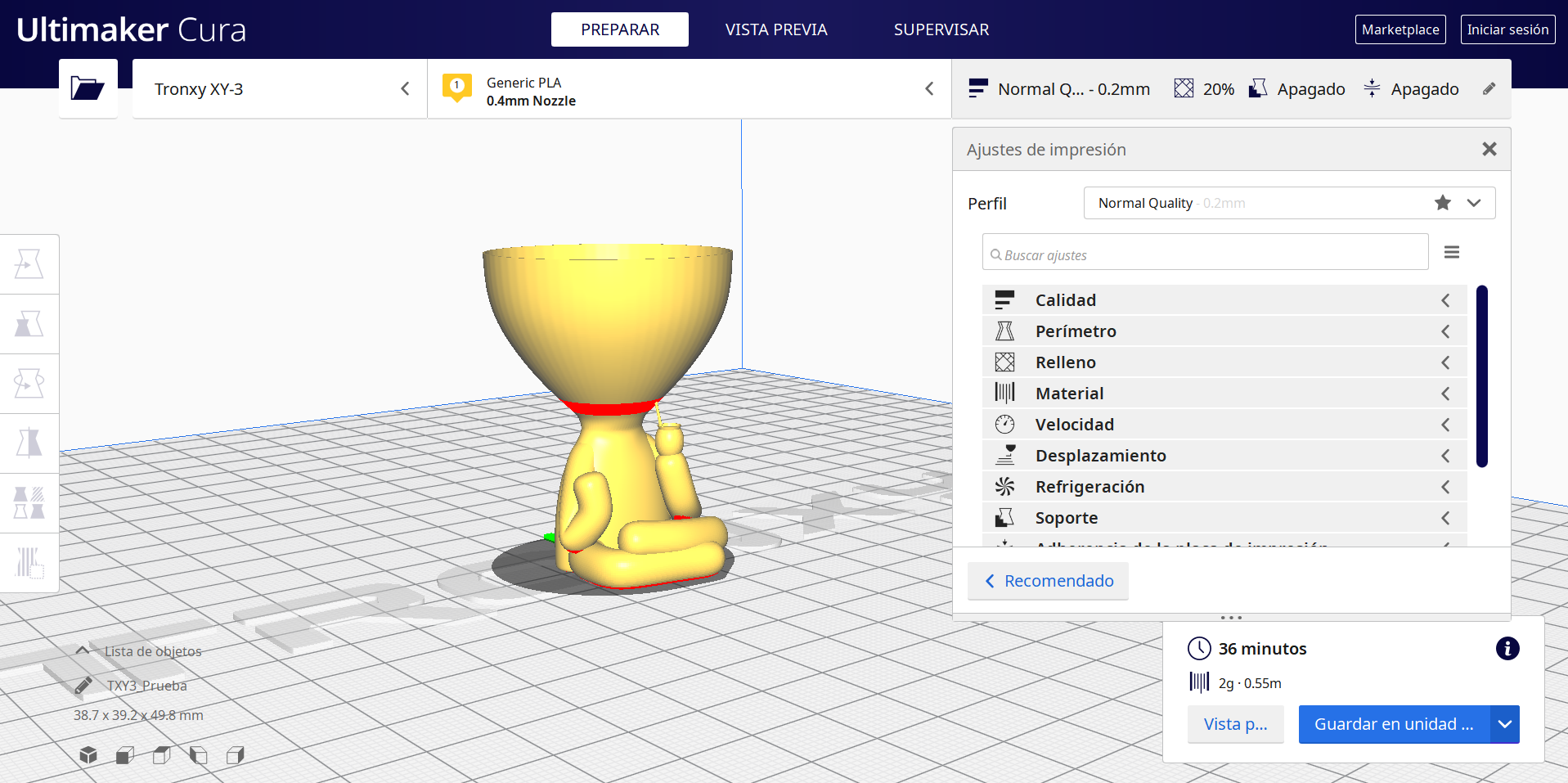

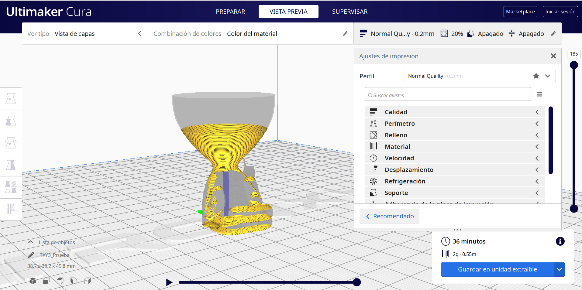

    En fin, cuando exporto el modelo en STL desde Blender no hay problema. Luego lo abro en cura, y en el modo "preparar" se ve completamente bien pero, cuando lo segmento, al visualizarlo en la vista previa, aparecen solo algunas partes.
    Para no tener que explicar tanto me remito a las imágenes.
    Como dato curioso comento que la primera vez que abrí el archivo funcionó la segmentación, y me daba un tiempo de unas 2 horas, pero luego cerré el programa y borré el STL para modificar unas cosas. Y ahora pasa esto, y me da un tiempo estimado de 36 minutos, porque claro, no lo segmenta todo.

    Posiblemente sea porque las paredes son demasiado finas, hay una opción en Cura que se llama imprimir paredes finas, o algo parecido, prueba activándola a ver si a si te la segmenta bien.

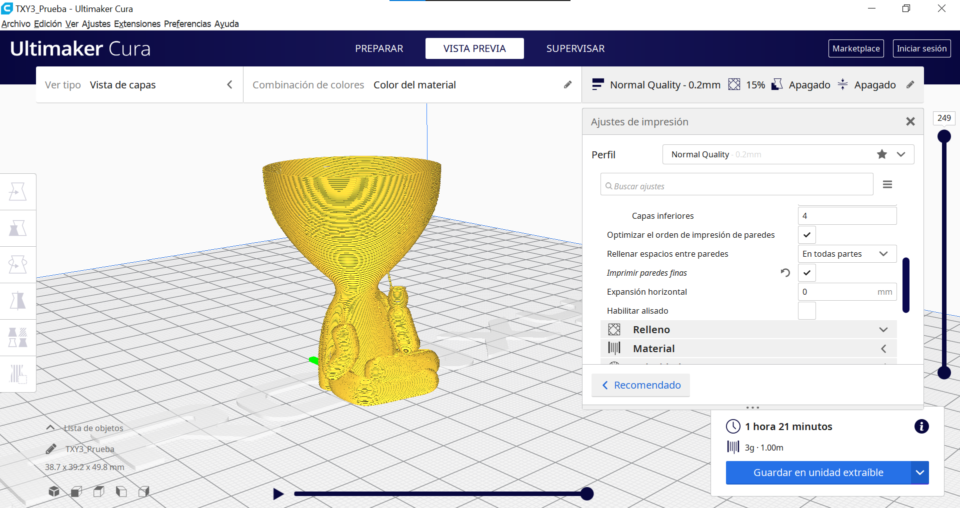

    Así como me dijiste, lo busqué y funcionó titan83. Muchísimas gracias! Una pregunta más, debo suponer que cambiando el grosor cuando le aplique el "Solidify" en Blender, debería ayudar al modelo en este caso.
    Ahora se le ven algunos espacios pero deben ser problemas con el modelo, que mañana veré con más detenimiento. Paso para que vean de lo que hablo solamente.

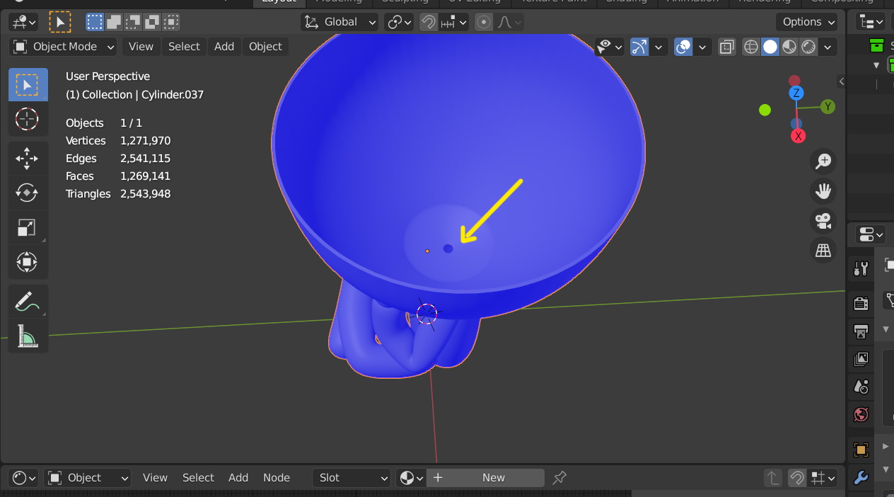

    Está mal modelado, pero antes de nada, me gustaría saber si el agujero que hay en la copa ¿debería ir y estar abierto?
    Lo digo por que si vas a poner líquido (teóricamente) ese líquido se tendría que ir hacia el interior de la figura. Y no lo veo claro.
    Si me puedes aclarar primero ese punto.
    Querido Solimán, yo tampoco tengo en claro lo del agujero en la copa . He visto algunos diseños que lo tienen y otros que no, por lo que iba a imprimir uno y uno para ver si tenía algo que ver con la estabilidad de la pieza, es decir para tener algo de peso en la base y no todo en la cabeza y así evitar que se caiga tan fácilmente.

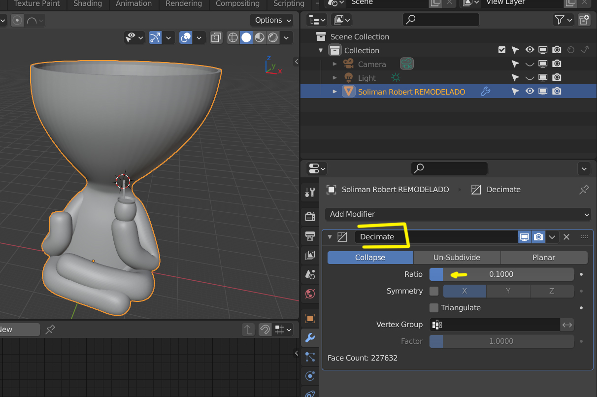

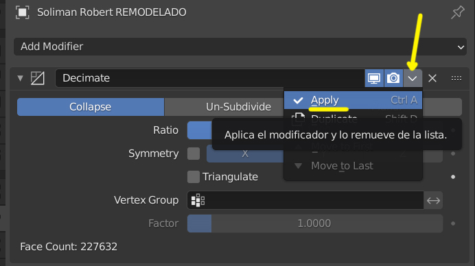

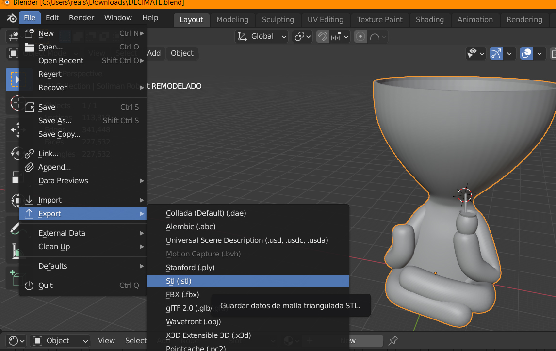

    Por cierto, cuando subas un objeto, puedes hacerlo en STL mejor que no subir el .blend así si hay alguien que no tenga Blender, pueda verlo y ayudarte.
    Pero casi que antes de exportar ese modelo con millones de caras, habría que pasarlo primero por un modificador DECIMATE (por ejemplo) al 10%

    Esto te hará el modelo más ligero y no perderá casi nada de calidad.
    Esperaba que tardaras mucho más en responder. Que bueno que me equivoqué .
    No conocía el "Decimate", pero ahora voy a probarlo, de paso para no tener que andar guardando .stl de más de 100 MB! para para piezas como estas.

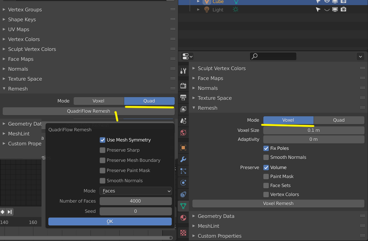

    Pues estaba pensando que también tendrías la opción del VOXEL REMESH o del QUADRIFLOW, que ahora ya viene con el modo de esculpido (Sculpt Mode), y que aunque destroza lo que son los "Loops" del modelo, lo deja bastante limpio y de poco peso.
    Pero eso lo dejamos para otro día.
    Saludos.
