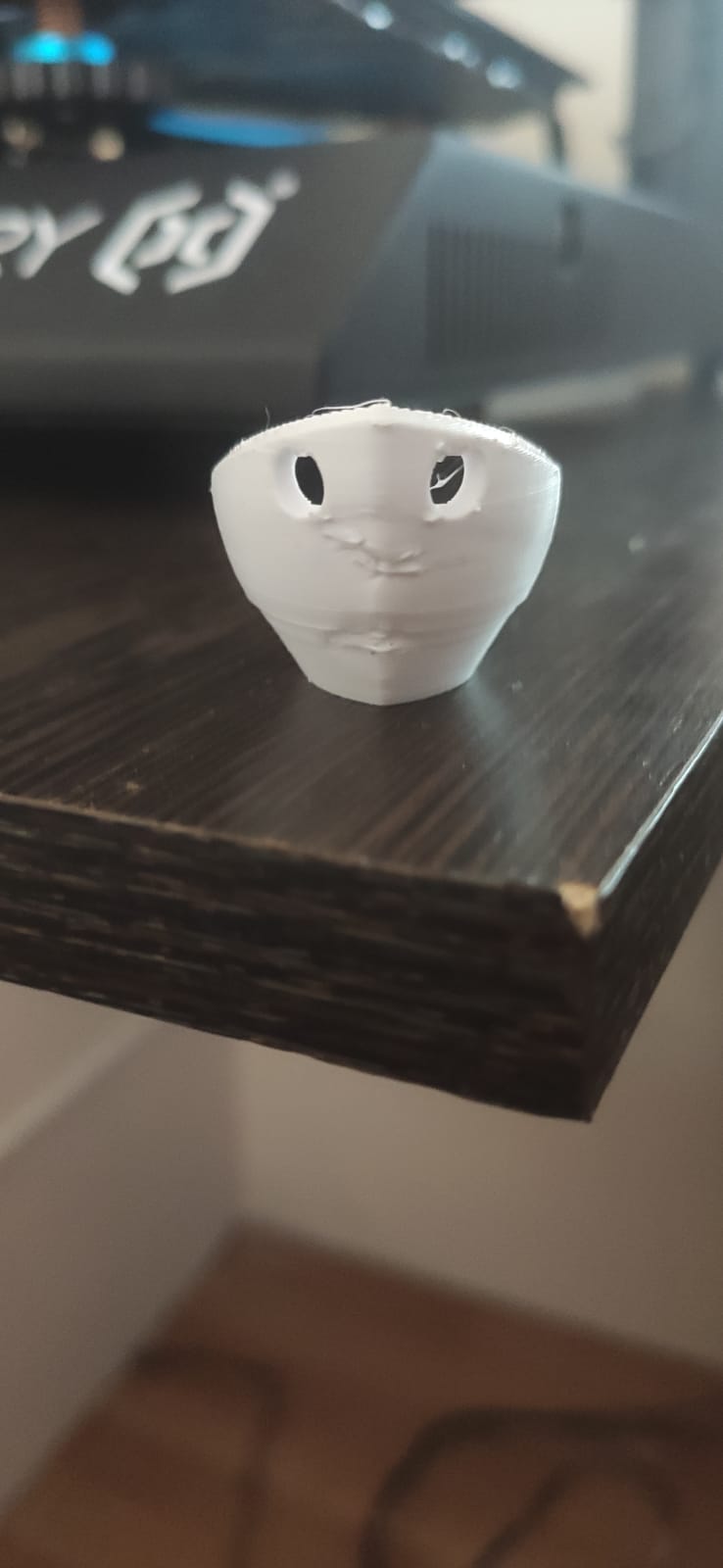

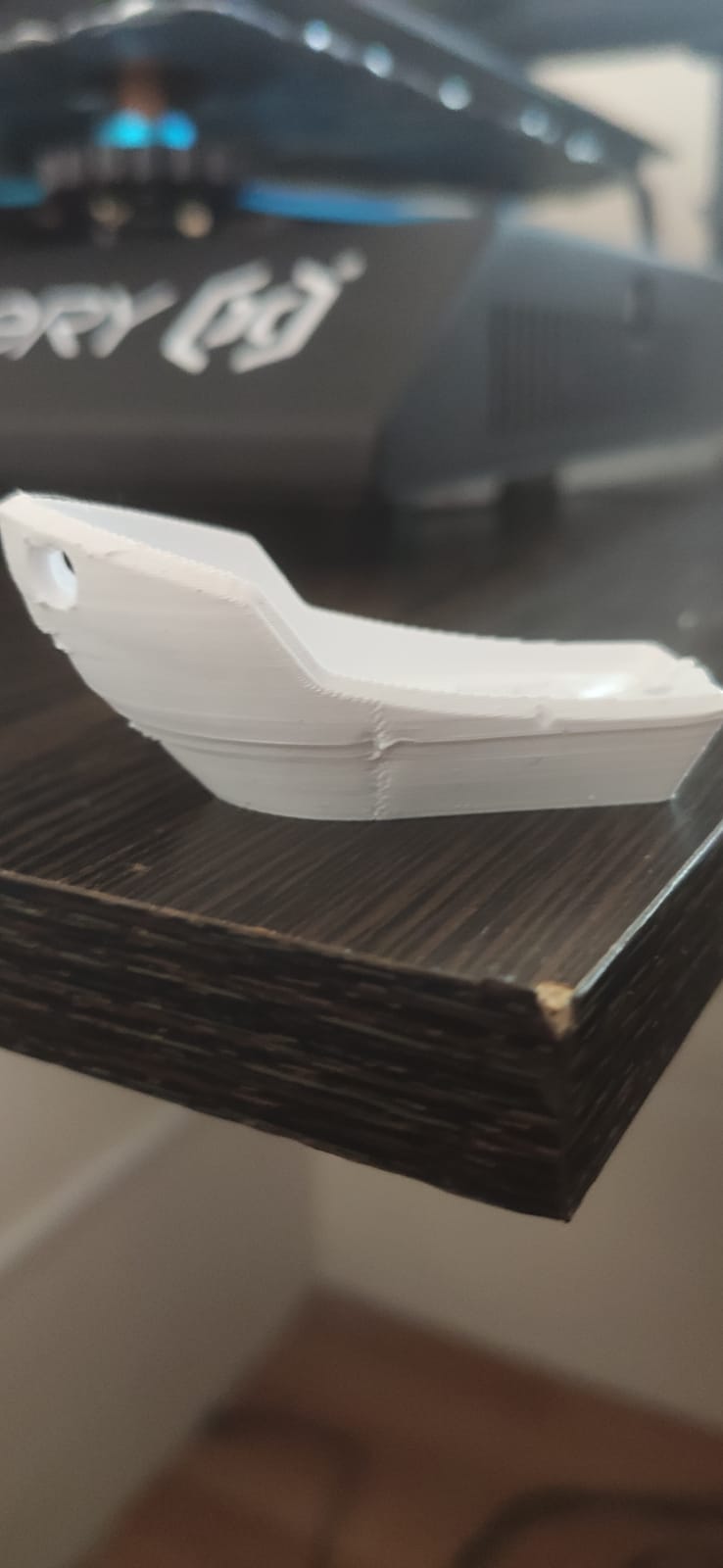

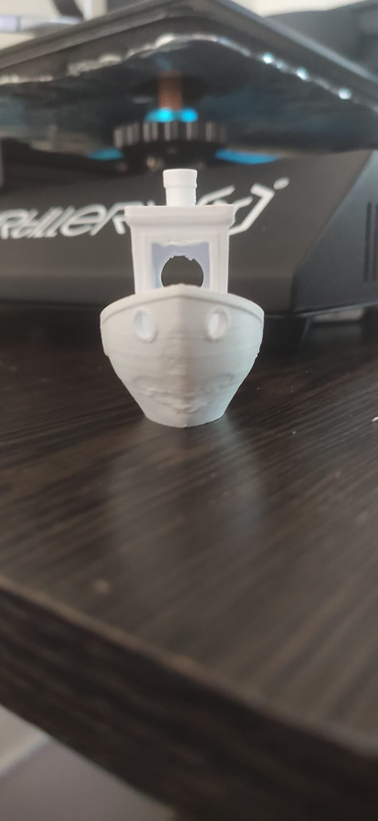

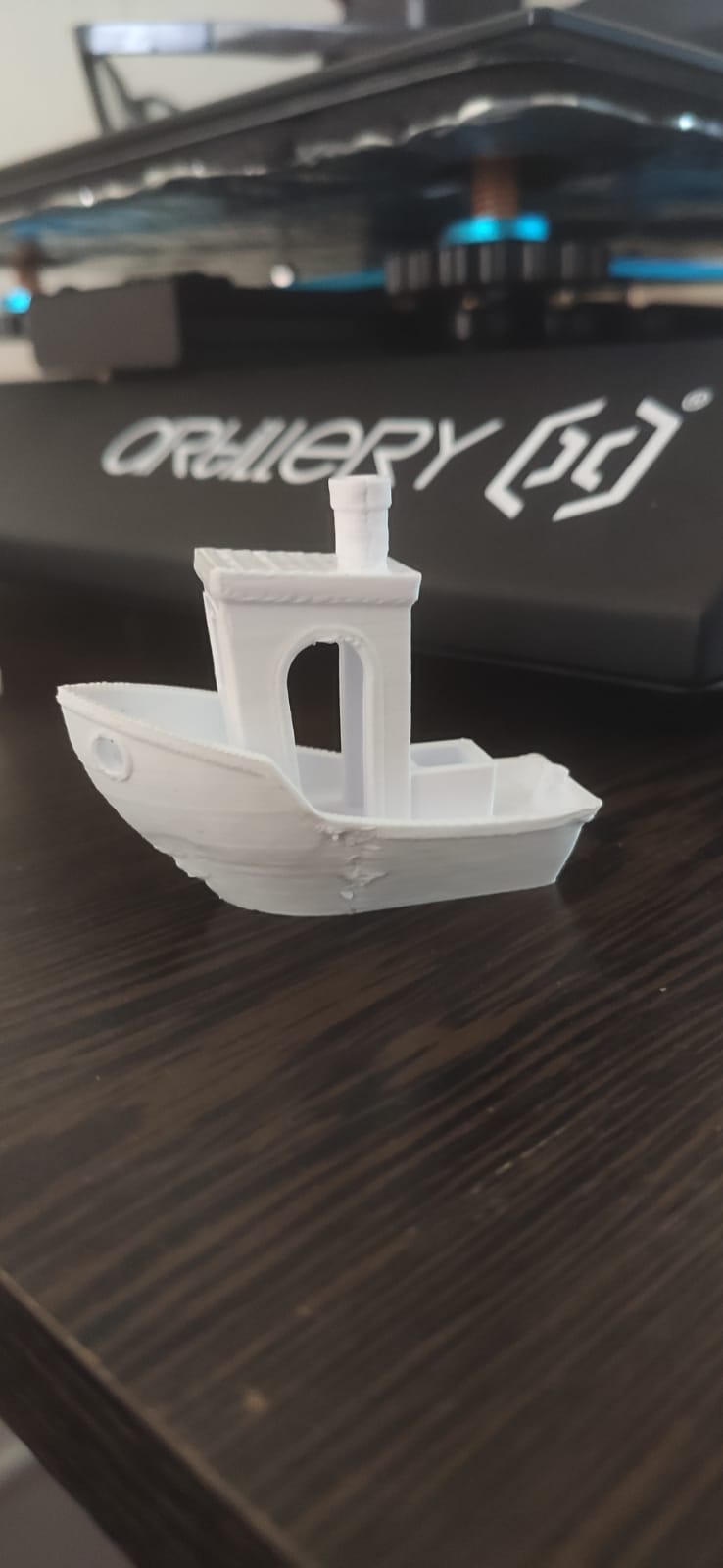

    Hola comunidad! tengo unos problemas con mi Benchy impreso con mi Artillery X1, me aparece un patrón extraño en el lado lateral y adelante adjunto un link con las fotografías y mi perfil de Cura.
    [general]
    version = 4
    name = Artilery OG2
    definition = artillery_base
    [metadata]
    quality_type = super
    setting_version = 16
    position = 0
    intent_category = default
    type = quality_changes
    [values]
    bottom_thickness = 0.8
    infill_pattern = lines
    ironing_enabled = True
    line_width = 0.4
    material_flow = 98
    material_print_temperature = 205
    retraction_amount = 6.5
    speed_layer_0 = 20
    speed_print = 50
    top_bottom_thickness = 0.8
    top_layers = 4
    wall_line_count = 2
    Me ayudarían bastante, gracias!

    Empieza por revisar la instalación de la impresora.
    Que esté bien plana y no se mueva, tornillos bien apretados, y sobre todo las correas o partes móviles.
    Las correas en tu modelo no se como funciona, pero esos ligeros desplazamientos de capa pueden ser debidos a que la correa no está bien tensada (sin pasarse, claro).
    Prueba primero eso y luego ya puedes mirar si es sobre extrusión.
    Extrusión excesiva (impresión 3D): trucos para solucionarla | All3DP
