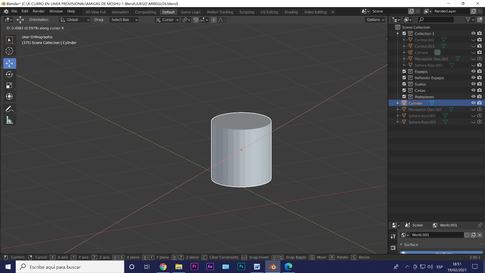

    Hola. No sé si es un error del programa o algo que he tocado sin querer, pero las coordenadas del interface y el gizmo no coinciden.
    ¿Alguien puede darme algo de luz sobre esto?
    Muy agradecido.

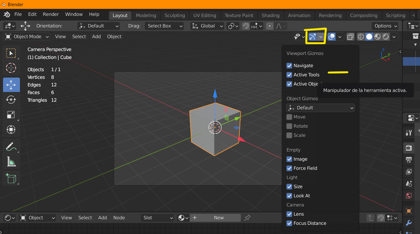

    Si no sale, puede ser que lo tengas desactivado.

    Pero, está activado. No es problema del gizmo con las coordenadas es cuando utilizas la función de atajo "g" + x,y o z, que la línea del eje elegido, no guarda relación ni con los ejes de coordenadas ni con las coordenadas del "mundo" por defecto, es decir que me obliga a desplazar, rotar o escalar con los gizmos, porque con los atajos, "g", "r", o "s" no obedece al eje marcado y la línea que sale no guarda relación con los ejes normales.

    Has cambiado el valor del "Transform Orientations"

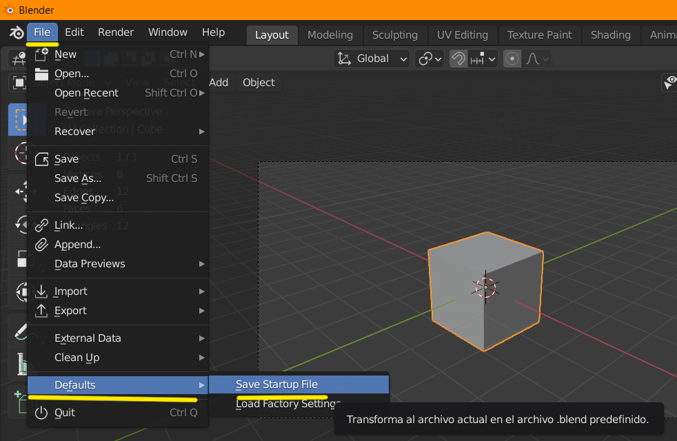

    Se pueden cambiar los valores pero si quieres que siempre salgan de esa nueva forma, hay que salvarlo con. "Save Startup File".

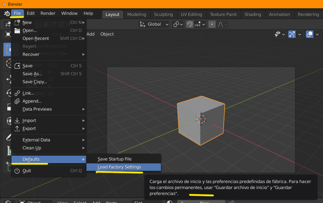

    Y si algún día tienes un problema gordo de configuración, puedes volver a poner Blender como la primera vez.
    Esto se hace con la opción de "Load Factory Settings" que lo que hace es cargar Blender como la primera vez, luego pones las ventanas a tu gusto y cambias los valores que quieras y por último hay que guardar esa nueva configuración con el Save Startup File.
