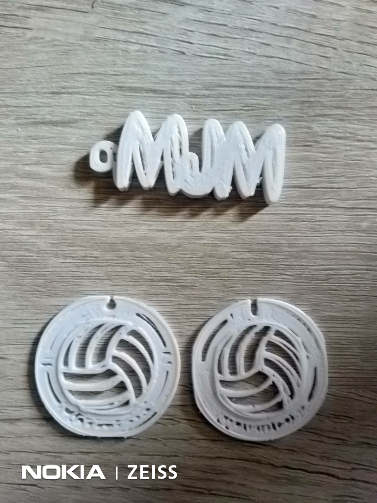

    Hola, hace poco monté una Ender 3 Pro, la tengo bien nivelada incluso con un archivo para comprobar la nivelación me sale perfecto y recto, sin embargo cuando imprimo mis modelos, son completamente defectuosos, los círculos no lo son, tiene una geometría ligeramente desviada al azar que hace huecos o rellena otros espacios aleatorios.
    He intentado buscar por el foro el mismo error o alguno parecido, no entiendo que esta pasando, he vuelto a cambiar la correa del eje X, probado diferentes modelos y sigue igual, necesito algo de ayuda, dejo unas fotografías con ejemplos de la impresión.

    Solucionado, la correa del eje X estaba poco tensada.
