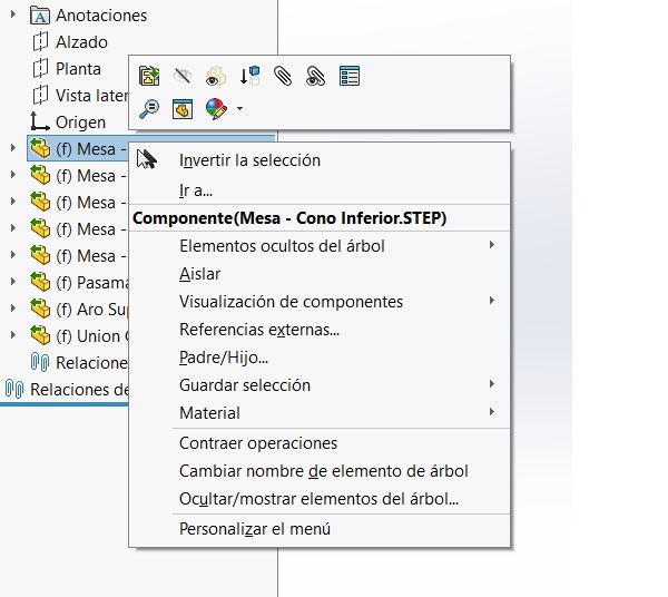

    Y a la hora de abrirlo en SolidWorks, me reconoce todos los archivos como sólidos, pero no puedo abrirlos individualmente. En el árbol de operaciones, los iconos de pieza tienen una flecha verde, y eso por lo que he leído es que son ineditables. Salvo relaciones de posición.
    Mi pregunta es. ¿Cómo hago para exportar un ensamblaje como STEP y que al importarlo de nuevo, me reconozca cada pieza individualmente? Y lo más importante, que me las deje abrir por separado, con la opción "abrir pieza".
    En la fotografía que os adjunto, como veis es el ensamblaje que yo mismo he generado. Al importarlo como STEP, me reconoce las piezas, pero individualmente, no puedo abrirlas. La pregunta es ¿porqué?

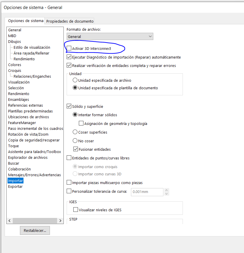

    Hola. He conseguido solucionar el problema por fin. Os explico como, por si a alguien le ayuda.
    Es muy sencillo. En el cuadro de diálogo de SolidWorks, lo único que tenemos que hacer es desactivar la función 3D Interconnect. Adjunto captura:

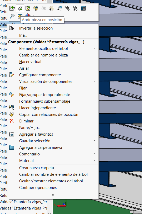

    Una vez hecho eso, al importar un STEP al programa, cada pieza se convierte en un sólido independiente, pudiendo abrirlos de manera individual, para editarlos. Si os fijáis en la imagen de abajo, lo que tengo abierto es un proyecto de un ensamblaje, y me deja usar la función "abrir pieza en posición". Lo que permite la edición individualmente.

    Solucionado. Espero que a alguien le ayude. Un saludo
