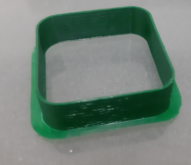

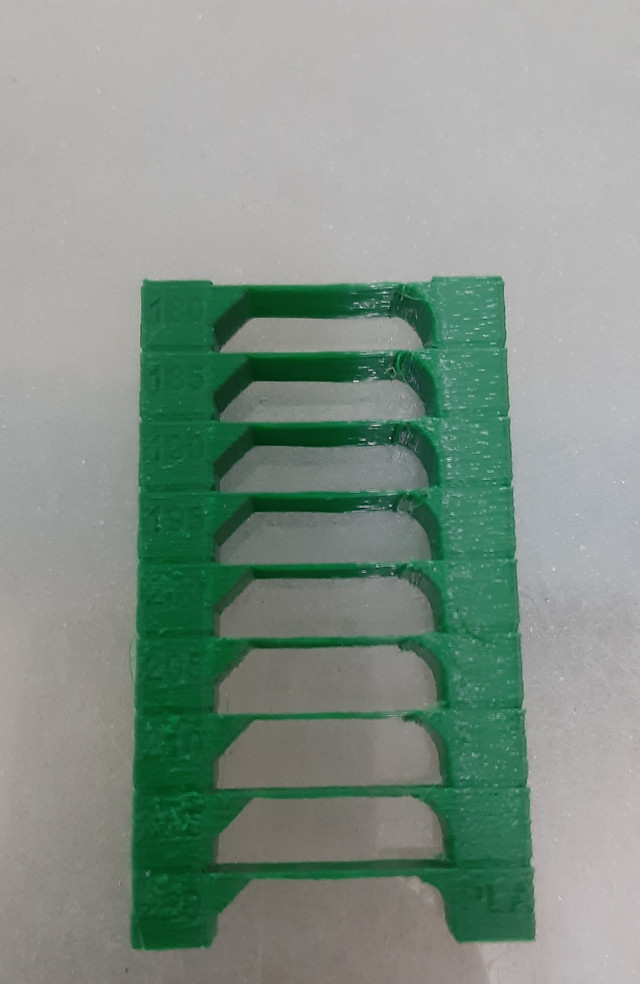

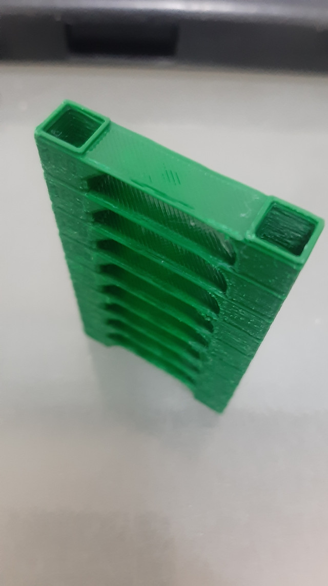

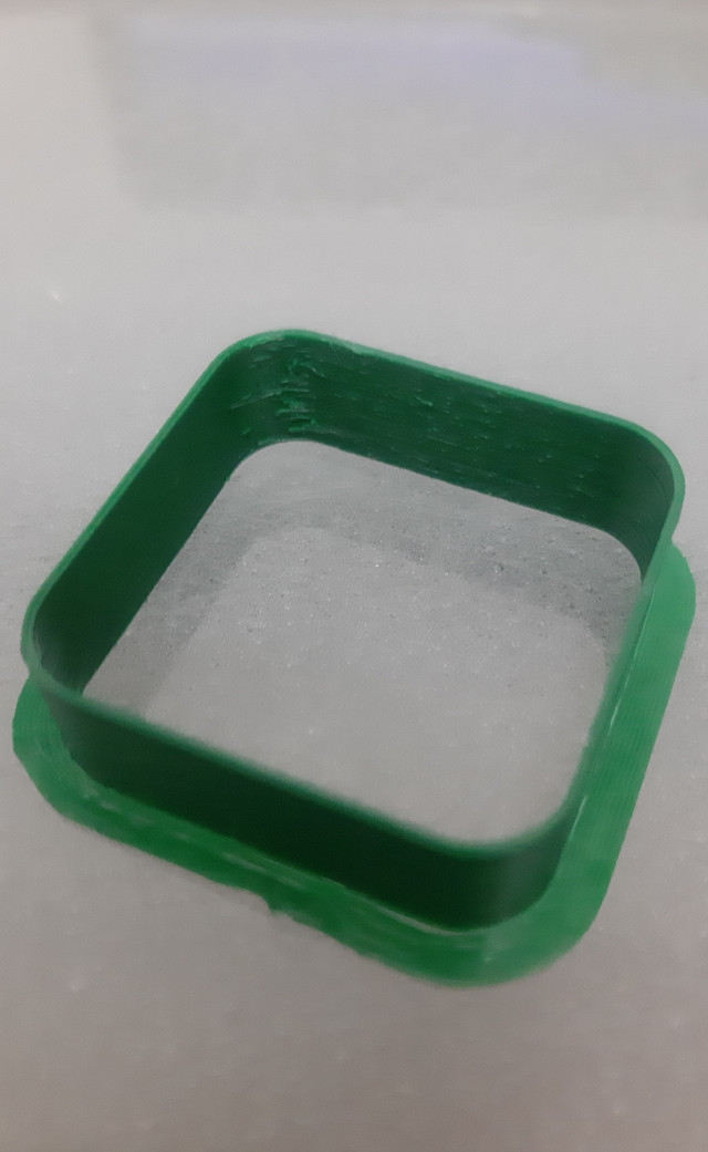

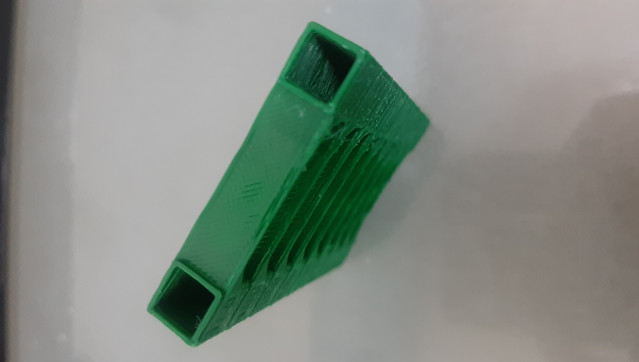

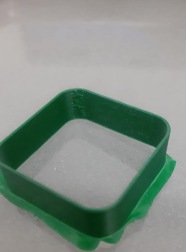

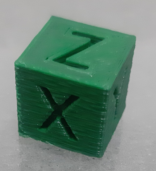

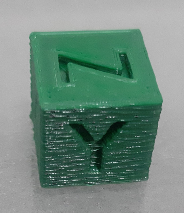

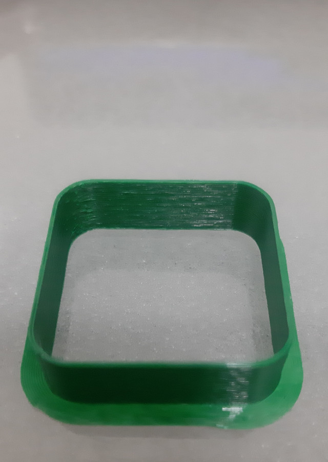

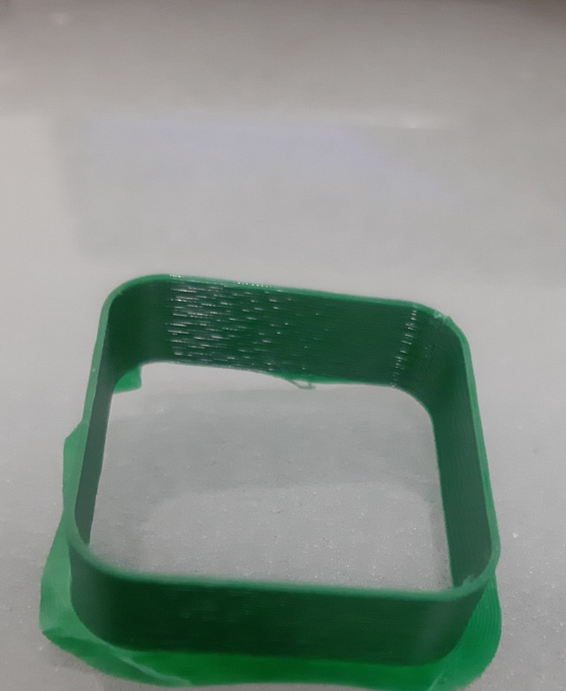

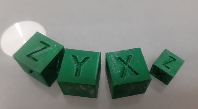

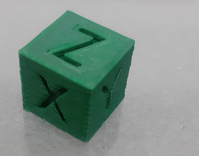

    Hola amigos. Acabo de cambiar la boquilla de mi Ender 3 Pro, de una 0.4 milímetros que es la estándar a una de 0.3 milímetros. La cambié porque quería imprimir un engranaje pequeñito que es para un helicóptero de juguete de mi primo y se lo quiero arreglar.
    Lo que sucede es que no logro hacer una impresión correcta debido a que imprime terriblemente mal. Ya calibré los pasos del motor extrusor, también el flujo, para que logre tener los 0.3 milímetros, he tenido que ponerlo a 89 por ciento de flujo, porque si lo pongo a más, imprimiendo el clásico sin techo ni base y con 2 paredes (o sea 0.6 milímetros) si le subo a más flujo, sobrepasa los 0.62 milímetros, con 89 por ciento he logrado tener 0.6 en una de las paredes y en otra 0.59 milímetros.
    Estas medidas veo que están mal ya que las impresiones salen hilachosas, y como con unas ondas o como con unas arrugas externas que engrosan las paredes. Les dejo fotografías para que vean a lo que me refiero.
    Le dejo los datos de mi impresora:
    Ender 3 pro
    Material: PLA+ Esun color verde pino
    Temp de impresión: 210°C
    velocidad de impresión: 30 milímetros por segundo.
    flujo: 89%
    altura de capa: 0.16 milímetros.
    boquilla: 0.3 milímetros.
    Alguien que me pueda ayudar por favor. Gracias de antemano.

    ¿has configurado en cura el cambio de boquilla? Porque supongo que usas cura como laminador.
    Feb 2021
    Sí, eso fue lo primero que modifiqué en el Cura.
    Nivel Héroe Avatar de titan83
    Dec 2019
    824
    6
    222
    Es que tiene toda la pinta de que está configurado para una boquilla mayor a la que tienes realmente, porque ¿estas seguro de que es de 0.3 milímetros? ¿no será de 0.2 milímetros? De todas formas yo probaría a configurar Cura con boquilla de 0.2 milímetros, e imprimir un cubo a ver que resultado te da, y también revisaría la boquilla, no sea que esté defectuosa.
    Feb 2021
    ¿Cómo se puede comprobar el estado de una boquilla? Ya he verificado y en la boquilla viene grabado 0.3 milímetros (salvo que estos chinos barateros hayan estado medio ebrios cuando grabaron el numero).
    Dec 2019
    824
    6
    222
    Cita Iniciado por Sr_Kowi Ver mensaje
    Por eso te lo comentaba, cosas más raras he visto, a lo mejor lo que pasa es que tiene aplastada la punta, o mal hecho el agujero, la manera más fácil de comprobarla seria con un microscopio https://www.youtube.com/watch?v=vN-5FP1-Azw, y para asegurarse de que el diámetro es el correcto, lo suyo sería con una broca de precisión de la misma medida que la boquilla, algo de este estilo https://es.aliexpress.com/item/10050...archweb201603_.
    Pero creo que sale más rentable comprar una boquilla de calidad que andar comprobando.
