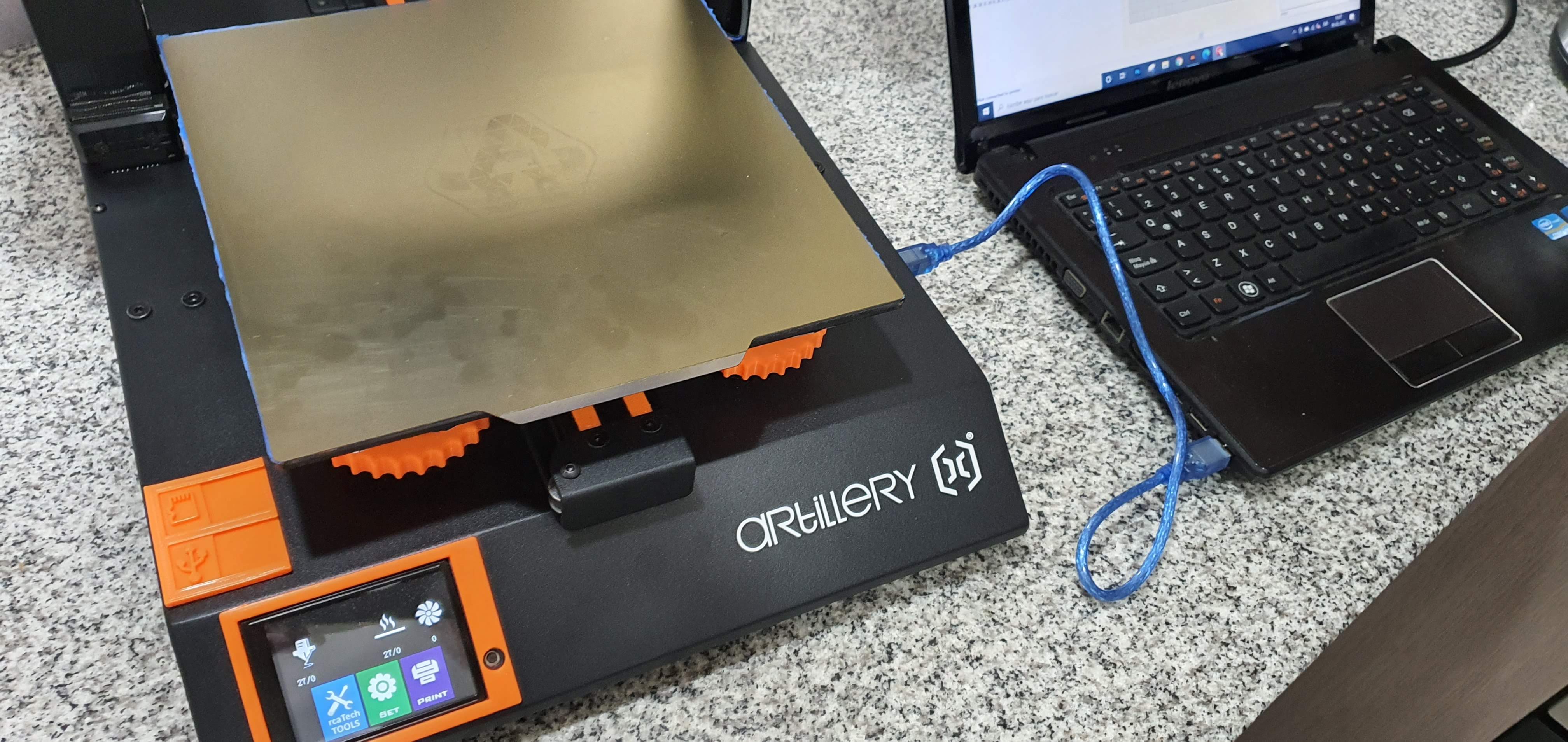

    Estimada Comunidad. Buenos días, me gustaría saber si alguien más ha experimentado el problema que estoy teniendo, me estoy iniciando en el mundo de la impresión 3d y me servirían consejos sobre que revisar, mi Artillery Genius no termina de encender, hace un ruido como si fuera a mover los motores, pero se queda ahí, ni la pantalla TFT ni la placa base encienden, pareciera ser algún tema eléctrico y no electrónico porque si la conecto por USB al ordenador enciende, que me podrían recomendar.

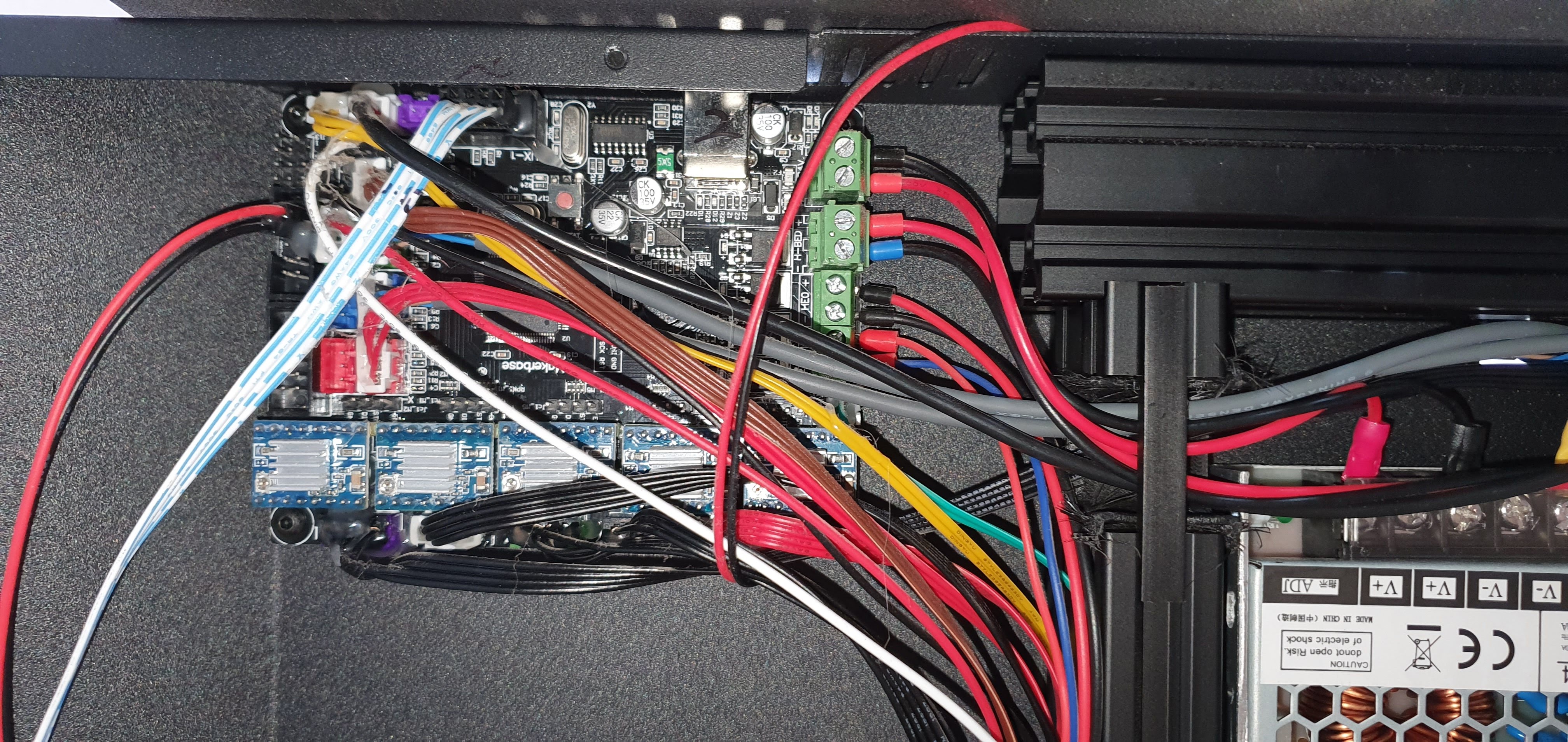

    Esa es una fotografía de la placa base, no me parece ver algo quemado, y tampoco encontré olor a quemado al abrir la impresora.
