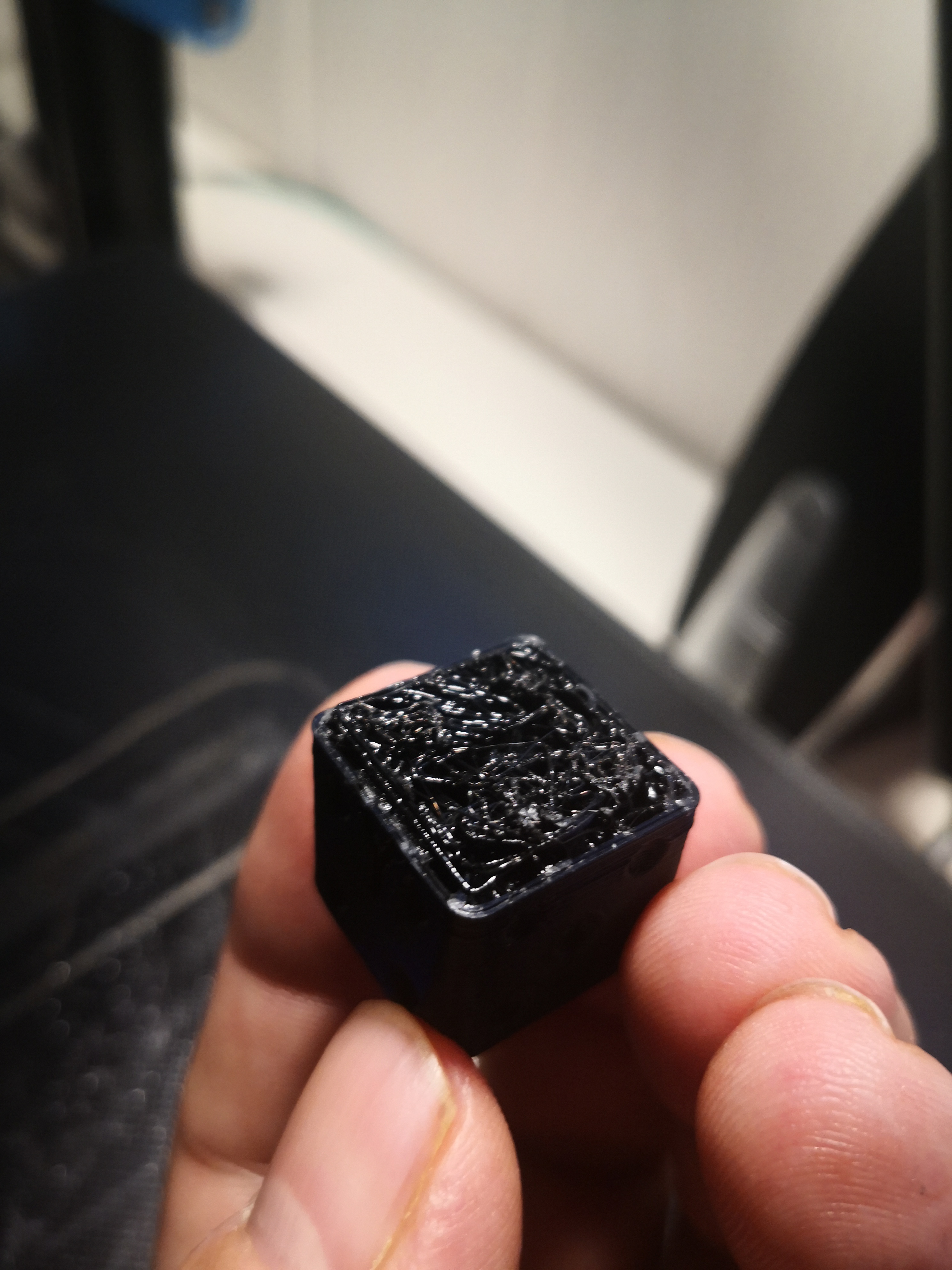

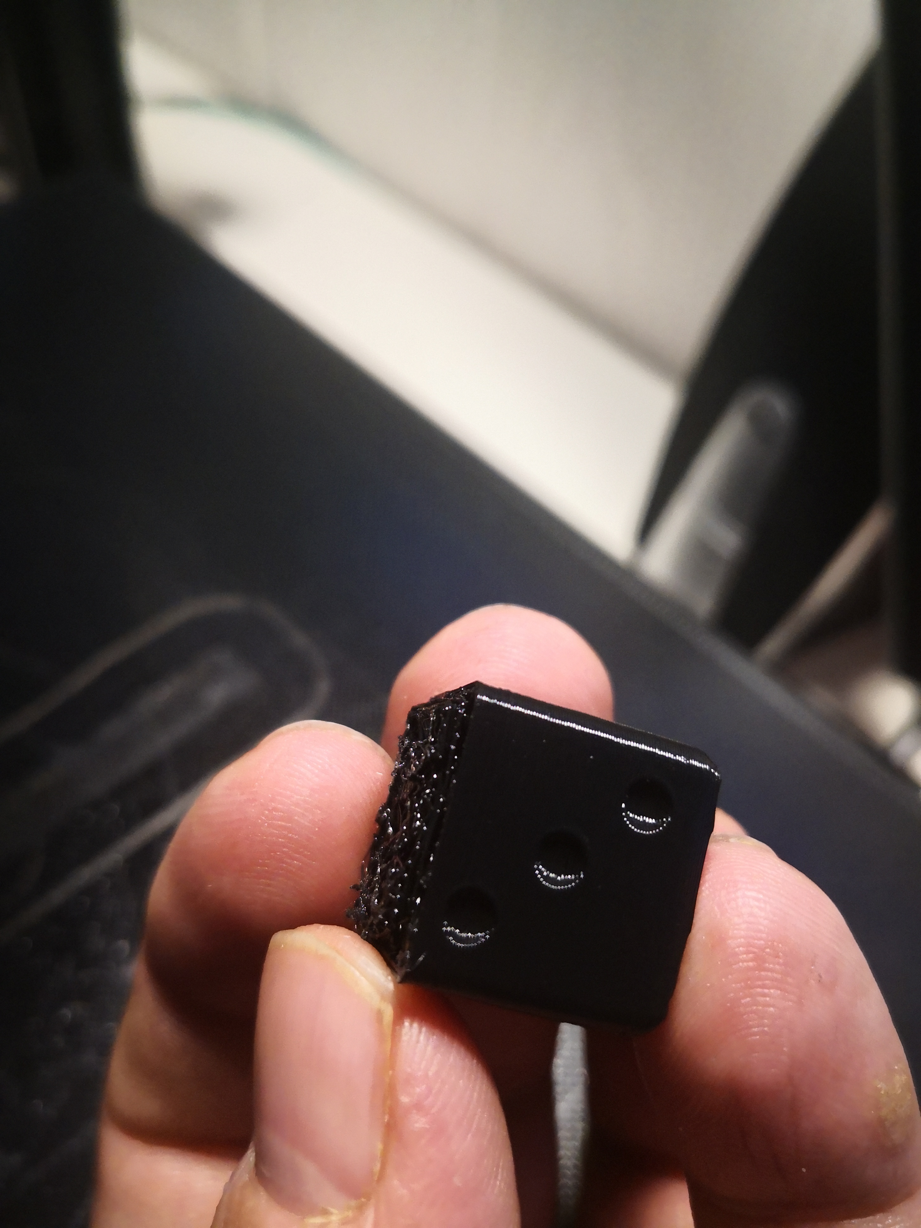

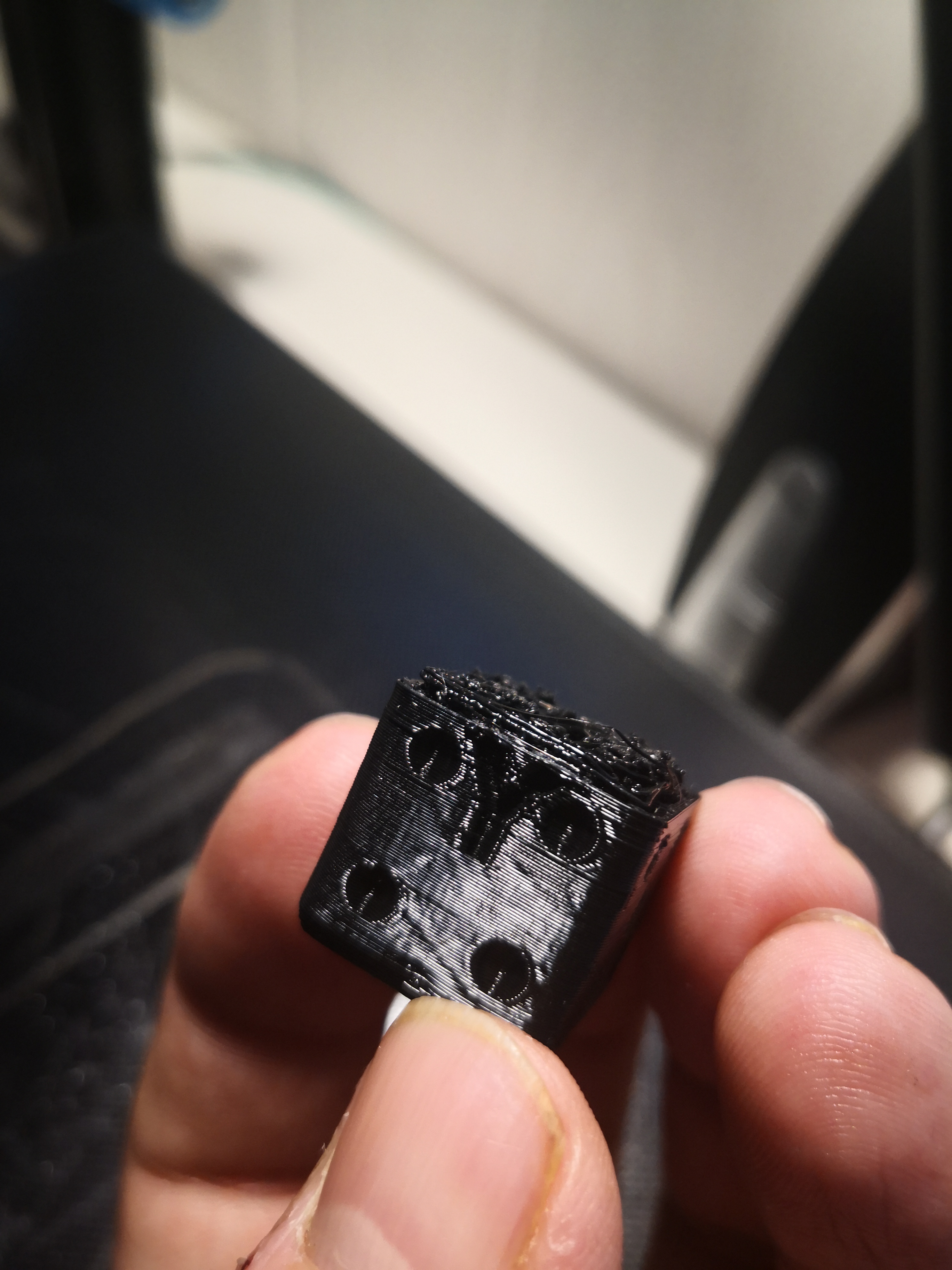

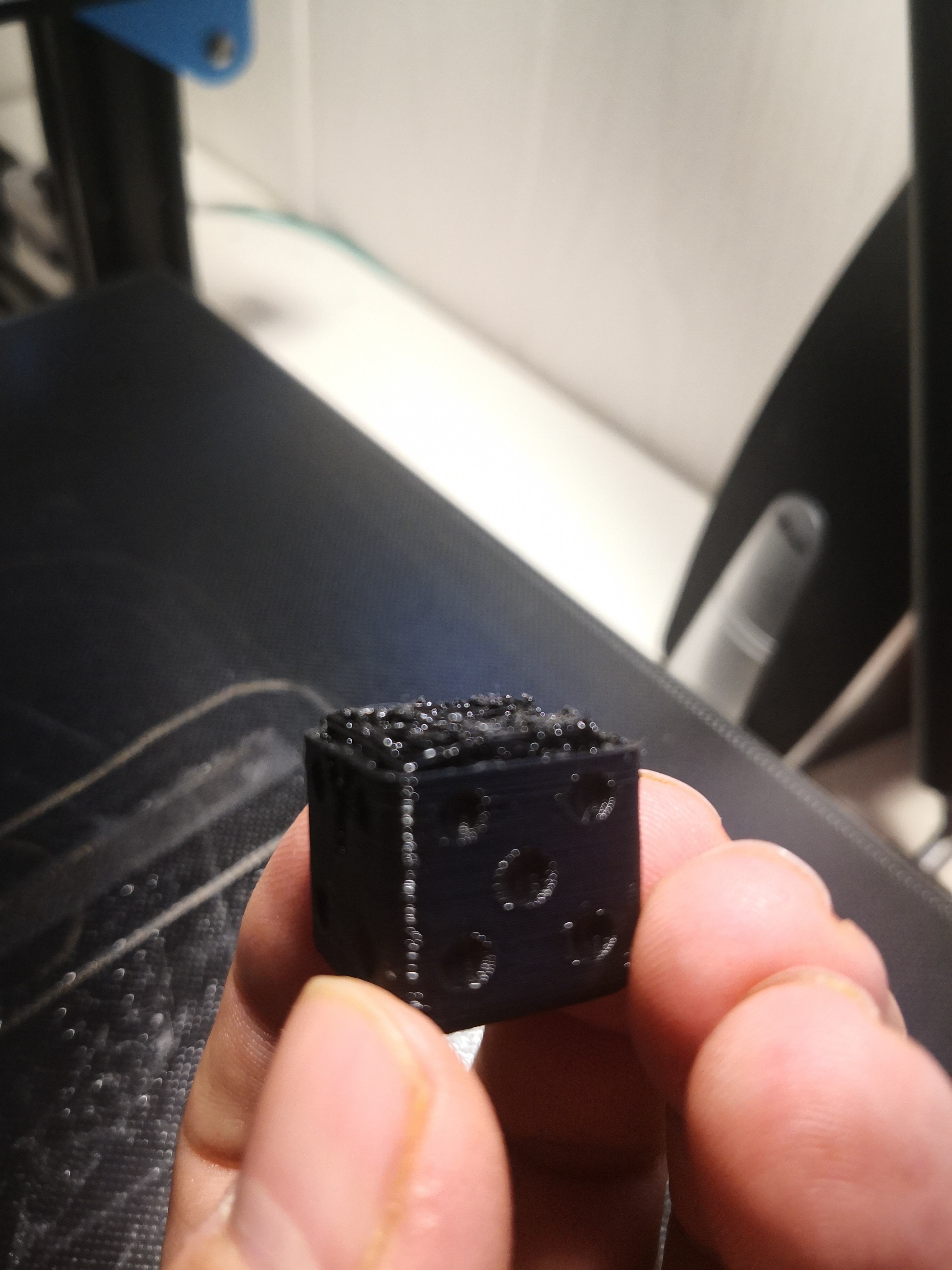

    Buenas tardes, hace unas semanas la CR-10 empezó a hacer cosas raras, me terminaron por decir que cambiara la boquilla por que parecía que salía demasiado material y que estaba deformada, bien, aun así sigue haciendo cosas tan raras como la de las fotos, todo más o menos correcto, está hecha en una calidad baja, .2 de capa, pero da igual, al final si en el forro superior hay algo que no sea la propia capa lisa, la lia parda, estoy pensando en tirarla por la ventana.
    Alguien ha tenido algún efecto parecido o sabría decirme que narices le pasa, el perfil de Cura usado es un estándar para CR-10 no encuentro uno especifico para la CR-10 V3, pero lo ha estado haciendo de lujo hasta ahora.

    Yo diría que es cosa del Cura, porque parece que deja de imprimir en los perímetros, y a hacer el relleno a batiporrillo, puedes probar con Prusa Slicer a ver, que funciona muy bien, y en un momento te preparas un perfil básico para probar.

    Reiniciando la EPROM y cargando los valores guardados se soluciona, al menos de momento. Pero no he conseguido cargar el firmware, tampoco encontré ninguno y en Creality y que andan de fin de año chino.
