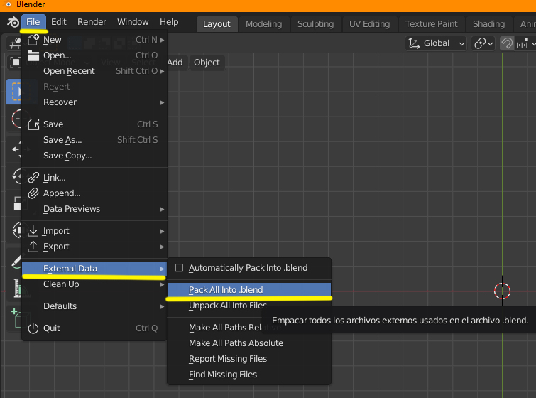

    Buenas tardes. Tengo Blender y un iMac que es donde trabajo. Desde hace poco, tengo un PC con Windows y compartí los archivos de los proyectos Blender desde el Mac hacia Windows.
    Cuando abro un proyecto desde el Mac todo bien, todos los links están bien y todo esta perfecto. Los links están en relativo.
    Cuando abro el mismo archivo desde el PC, hay muchas texturas que se pierden, que no las encuentra. Cuando voy a la textura en cuestión en Nodes y pongo "abrir archivo", se me abre en la carpeta donde esta, pero hasta que no voy a la textura en cuestión y hago doble click, es como si no la reconociera.
    Es posible solucionarlo relinkando todos los links uno a uno, pero esto es inviable en este proyecto, ¿alguien sabría decirme el porque de este problema y si tiene solución?
    Muchas gracias y saludos.
    22,360
    693
    7236
    Si te quieres evitar hacer todo eso, lo que puedes hacer es.... estando en el MAC, abres el blend y empaquetas todas les texturas dentro del mismo .blend.
    File > External Data > Pack All into .blend
Nombre: empaquetar.jpg
Visitas: 763
Tamaño: 134.5 KB
    Eso hará que todas las texturas vayan dentro del blend y lo podrás mover sin problemas de un ordenador, carpeta o lo que sea sin problemas.

    Buenas tardes Solimán. Muchas gracias por la respuesta. Veo que será la única forma, porque veo que sino los links no me los relaciona correctamente cuando paso de Mac a PC.
