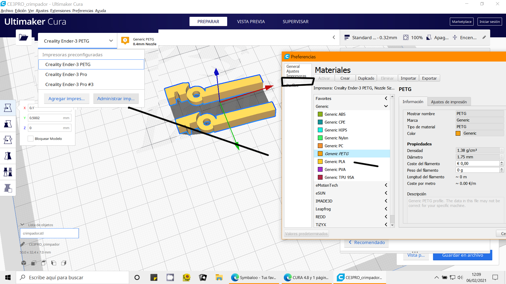

    Pues no es lo normal.
    Mira primero que color tienes en los materiales.
    Cada material tiene un color diferente.
Nombre: materiales.jpg
Visitas: 315
Tamaño: 945.6 KB
  3. Gracias MarioSG44 Agradece este post
  4. #3
    Jan 2021
    CURA 4.8 carga de archivo STL aparece en preparar en negro
    Soliman, muchas gracias por atender mi problema, después de analizar y revisar tu solución propuesta, lamentablemente no ha sido posible resolver la situación, he desinstalado y vuelto a instalar la V 4.8 sin resultado, te adjunto el fichero con las indicaciones tuyas.
    De nuevo muchas gracias por tu apoyo.
