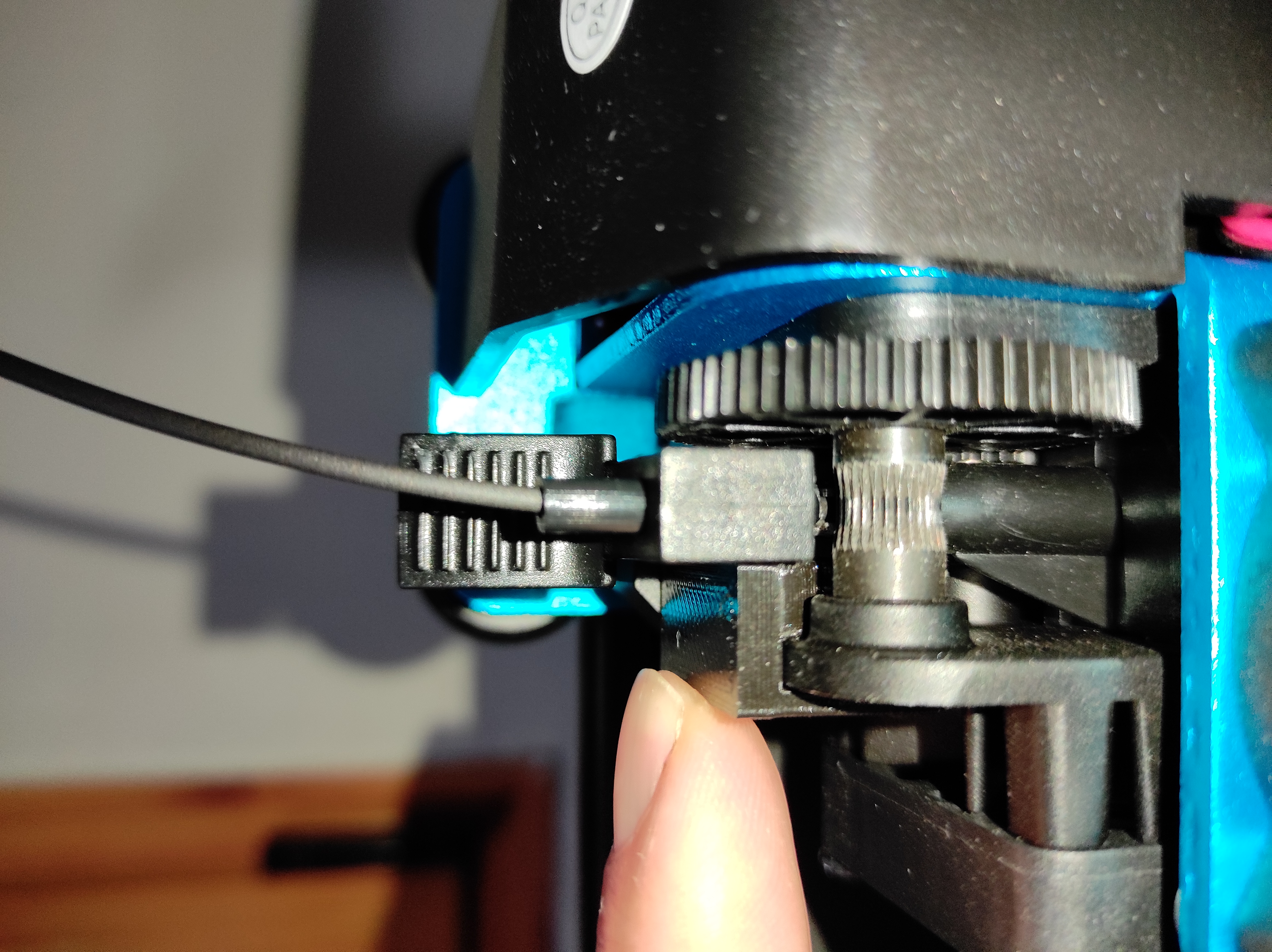

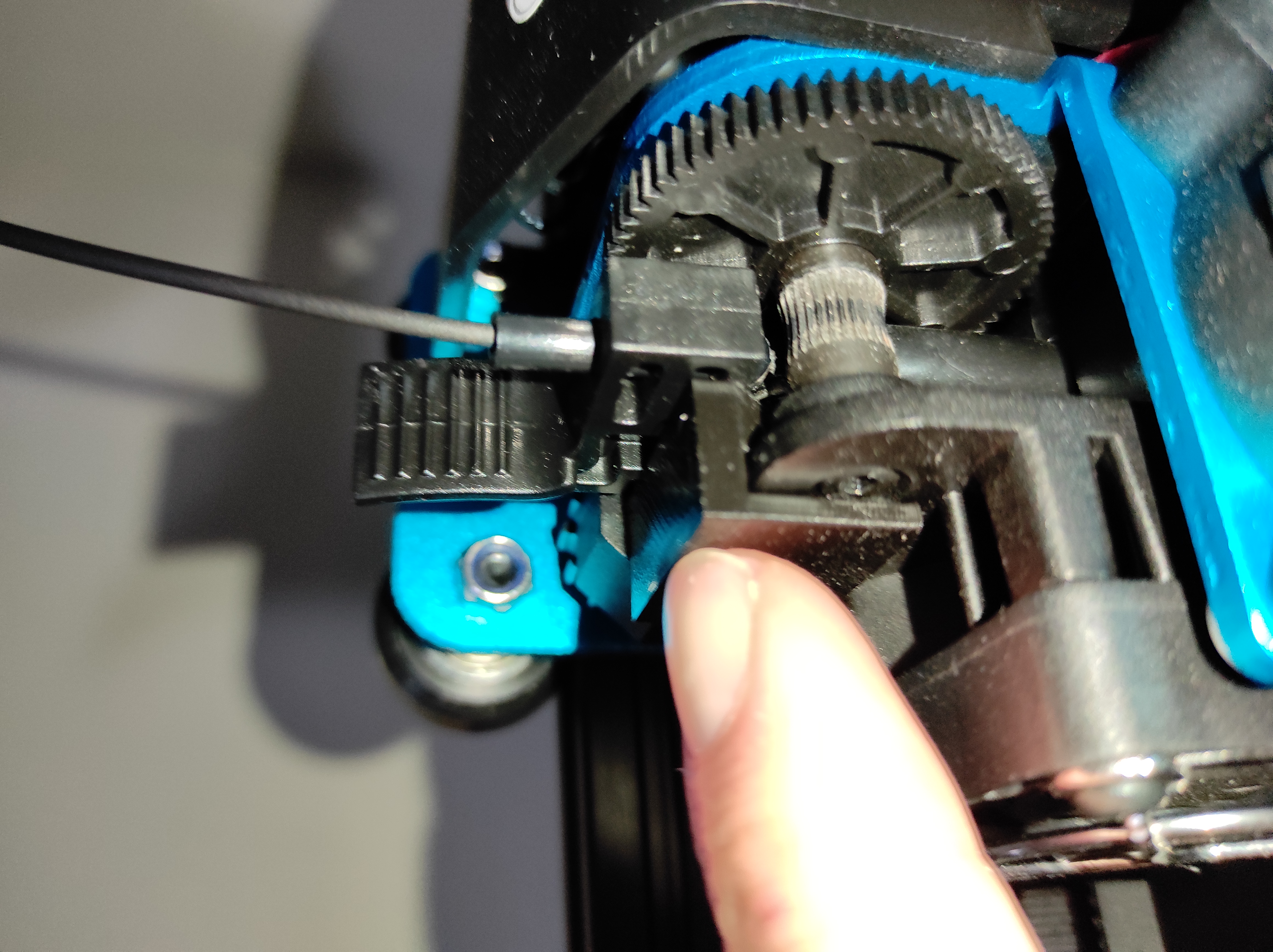

    Muchas gracias por el video Solimán, lo he visto entero y nada que ver con mi caso, lo primero que hice cuando empezó a hacerlo es subirle la temperatura de extrusión por si fuera eso, además a mi me lo hace cuando hace la retracción no cuando extruye, no sé si podrá ser que tenga juego entre el engranaje del motor y la rueda dentada, procedo a abrirlo y a ver que me encuentro, os dejo unas fotografías de la pieza que le hice para que no baile el gatillo del extrusor, la descargué en Thingiverse y aunque no me solucionó el problema, me gustó mucho lo firme que quedo todo.
    Os mantendré informados con lo que encuentre.

    Dejo el enlace de Thingiverse por si a alguien le sirve. https://www.thingiverse.com/thing:3935900
