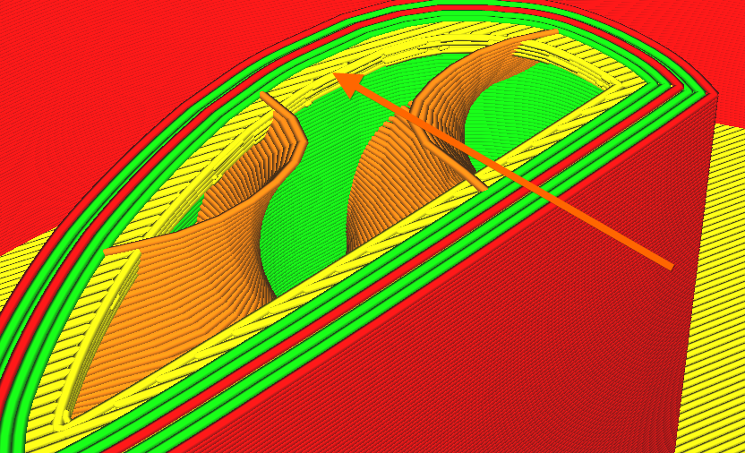

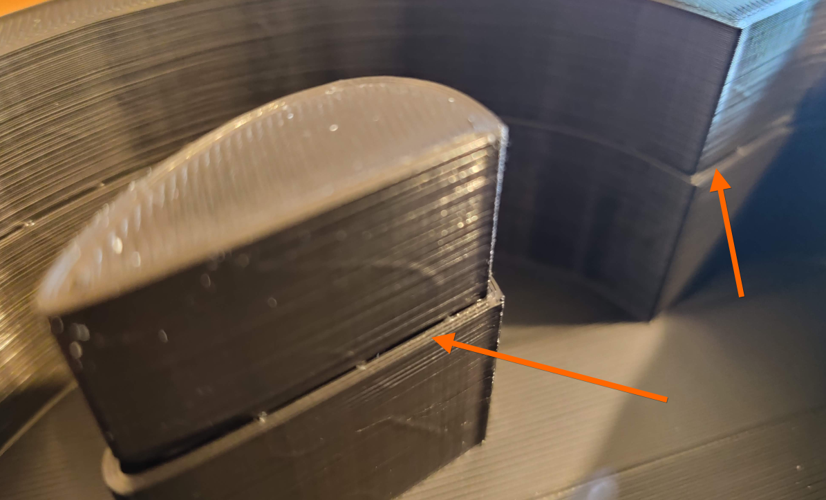

    Hola. Ya van varias veces que me pasa que, al imprimir con ángulos internos rectos, la impresora deja la unión como vacía, dejando la pieza sujeta únicamente por el relleno en este caso de la fotografía.
    ¿Sabéis si hay algún parámetro en Cura donde se pueda configurar un poco esto?
    La impresión es de una Artillery Genius.
    Gracias!

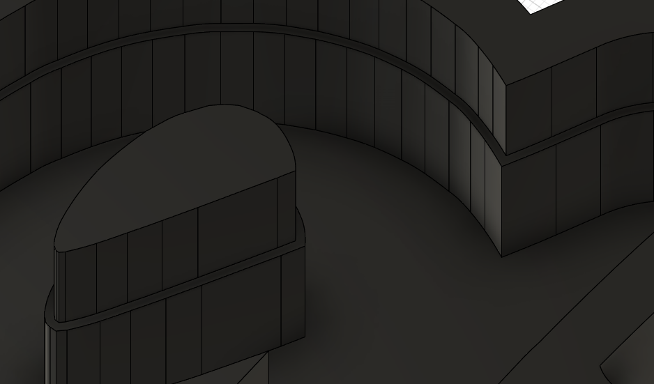

    Sí, están hechas con Fusion360.
    En principio en el diseño está todo correcto, que yo sepa al menos.
    Adjunto imagen.

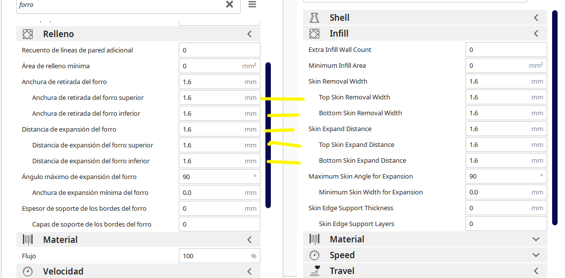

    Es que más que el diseño, diría que es algún parámetro o algo de Cura que se me escapa.
    Si te fijas, en las imágenes hace la forma completa de abajo con el relleno pero, cuando tiene que seguir con la parte de arriba que es algo más estrecha, hace la primera capa justo encima del relleno.
    Imagino que habrá alguna opción para que ese ángulo quede algo más unido, o que imprima debajo de esa primera capa cuando hace el cambio para tener así algo más de soporte en lugar de ponerlo sobre el relleno directamente.

    El parámetro para las caras planas son el espesor y la capas, supongo que si tienes tres líneas de pared, tendrás tres capas en la base y en las partes superiores, que sería el caso aplicado a tu problema, pero viendo eso, me sigo inclinando por un fallo en el modelo.

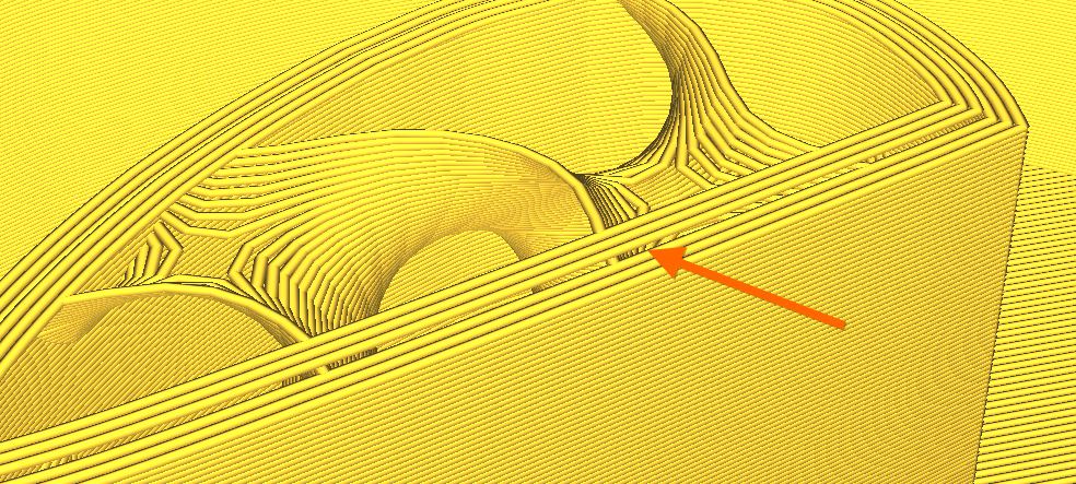

    Es el modelo, al laminarlo con Cura me pasa lo mismo que a ti y con esa configuración e impreso varias piezas escalonadas como esa y sin problema, lo único que se me ocurre si no quieres rediseñar la pieza, es que le pongas 4 perímetros a las paredes, y de esa manera ya no deja ningún hueco.

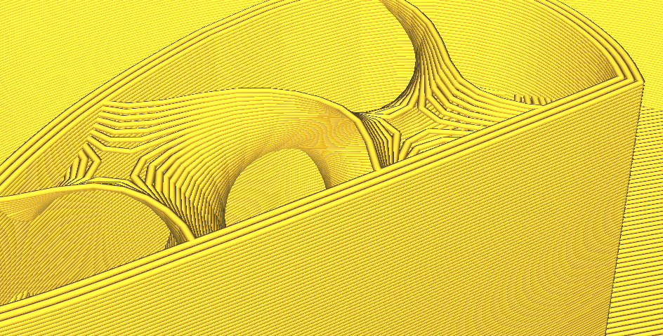

    Acabo de probar con Prusa Slicer y no deja ningún hueco, hace un techo a la altura del escalón y sobre eso continúa, así que tiene pinta de que es algún bug de Cura.
