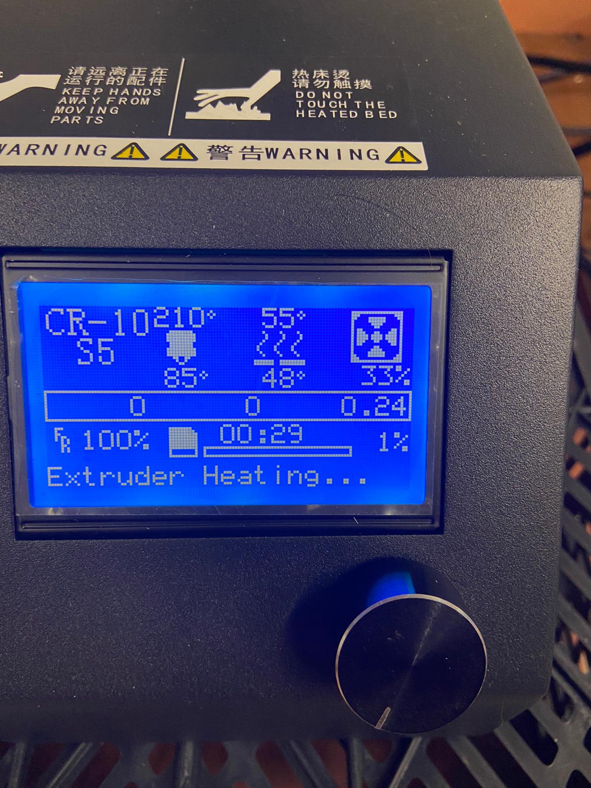

    Habitualmente siempre he tenido la sensación de que el ventilador que indica en el display está y debe estar al 100 por cien.
Nombre: ventilador_100.jpg

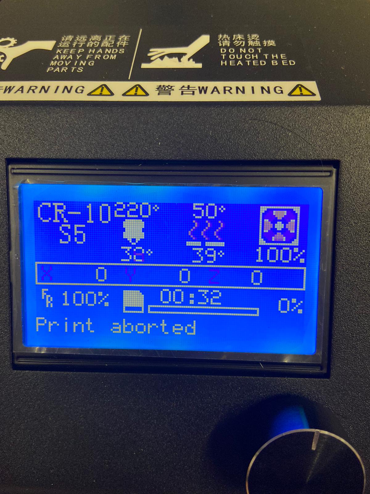

    En cambio cuando se para la impresión, a parte de que las temperaturas de extrusor y cama bajan rápido, curiosamente el porcentaje del ventilador se queda en el 33 por ciento.
Nombre: ventilador_33.jpg

    ¿Alguna idea de porqué se para en todas las impresiones?
    ¿El ventilador que se indica en el display, puede y debe trabajar al 33 por ciento sin riesgo para aquello a lo que debe refrigerar o debería estar siempre al cien por cien?
