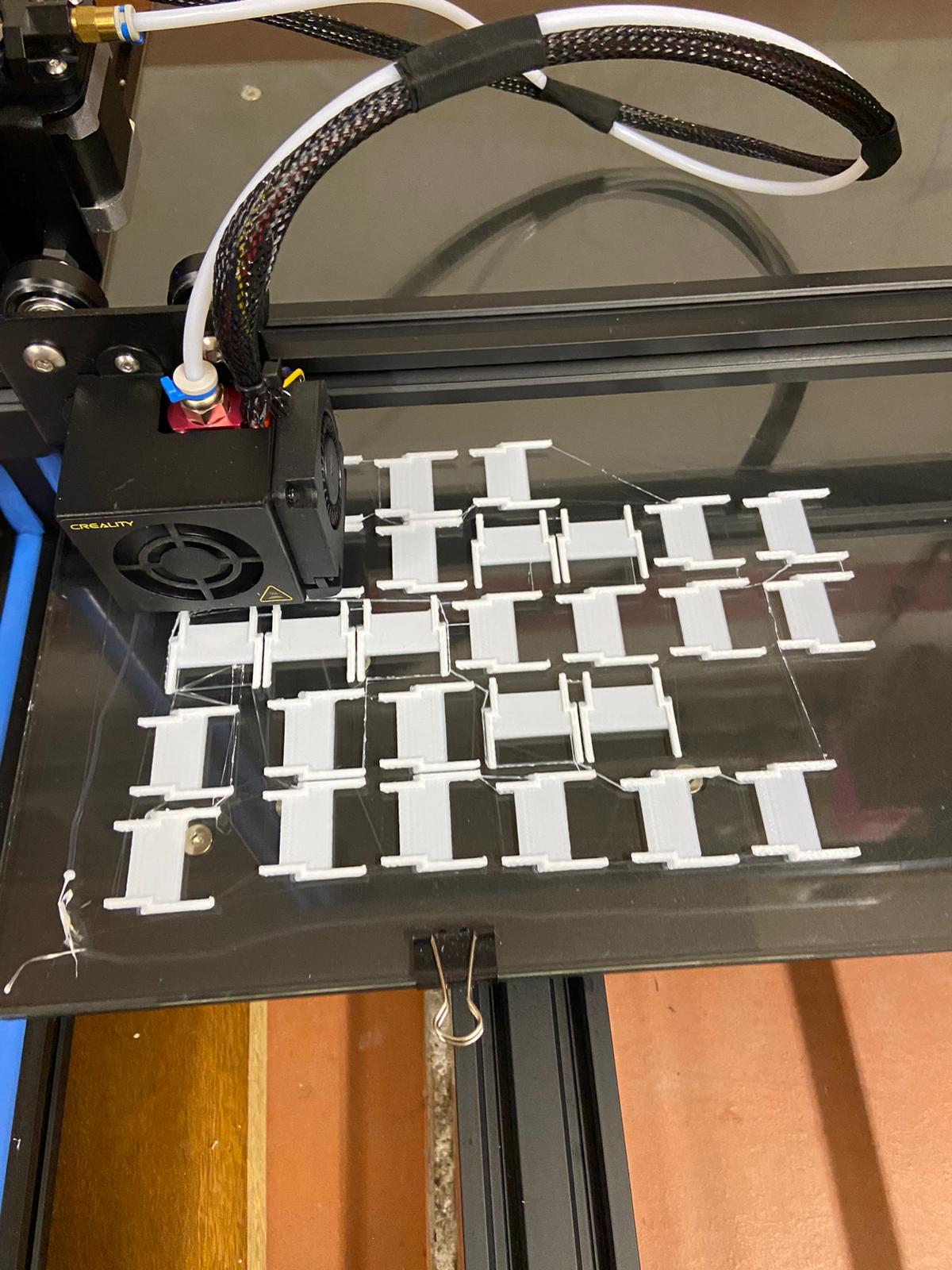

    Buenos días, después de realizar alguna prueba preliminar con más o menos éxito en mi nueva Creality CR-10-S5, al intentar hacer algo mayor, los cables tocan la cama y se fastidia todo.
    Así están los cables:

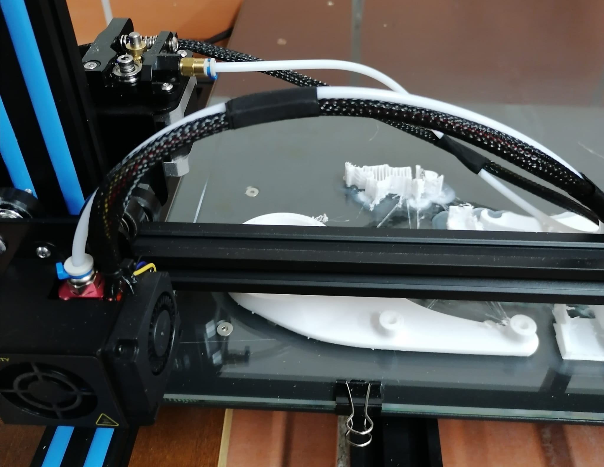

    Y así ha quedado hoy la impresora al tropezar con alguna de las piezas:

    Me resulta incomprensible de como puede ser que los cables de una impresora de esta gama se arrastren por la cama, pero bueno, lo que toca es corregirlo aunque sea de forma casera.
    ¿Alguna solución sencilla y eficiente?

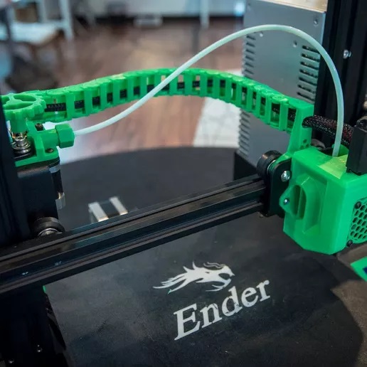

    Lo único que he encontrado ha sido algo así, para una Ender, en la web de cults3d, desconozco si se me adaptará a la perfección a la mía:

    Yo cuando le cambié el teflón por uno de tipo Capricorn, hice que fuera más corto, pues parece ser que los ponen demasiado largos, y no hace falta tanta distancia.

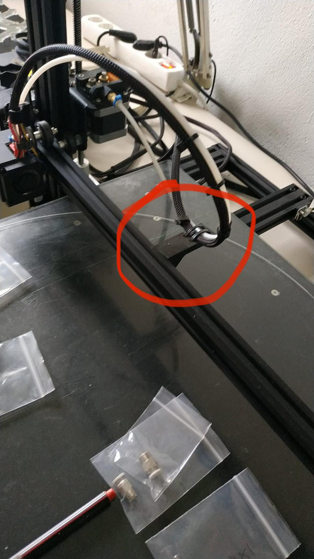

    Buenos días. Una solución super sencilla para esos cables que arrastran por la base:
    https://www.thingiverse.com/thing:2551152
    Yo voy a usar esta solución similar, pero no consigo encontrar donde hay la descarga del modelo 3D, si alguien lo prefiere que me lo pida y se lo envío, me lo pasó un amigo:
Nombre: Soporte-Z-AXIS.jpg
