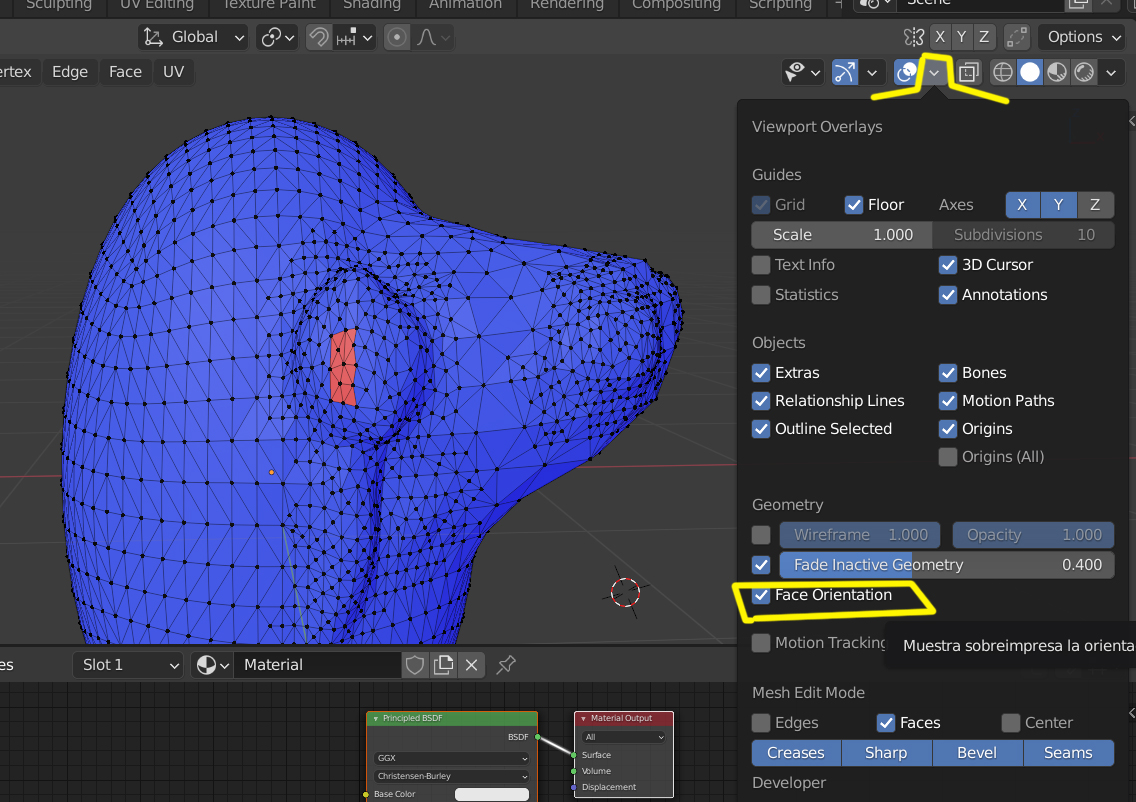

    Si el color es rojo, es que tienes caras invertidas.
    Para saber si tienes las "normales" bien, activa la opción de "Face Orientation".
Nombre: colores.jpg

    Si es eso, recalcula las normales en modo edición, seleccionando todas las caras ( o vértices) y Shift+N.

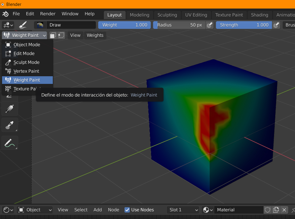

    Si salen esos colores es que estás en Modo Weight Paint, no en modo escultura (Sculpt Mode), creo.
Nombre: modo.jpg

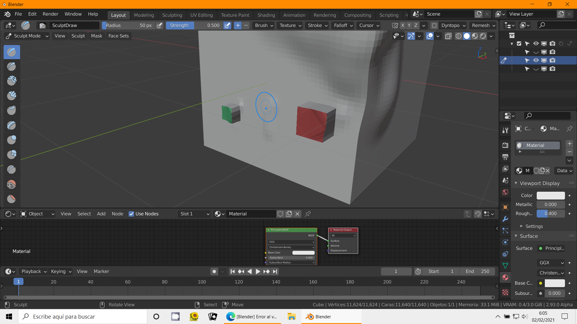

    Vale, si añades geometría, sí que salen como colores diferentes señalando esa nueva geometría, pero si entras en Dyntopo otra vez y esculpes, se borra al momento.
Nombre: colores.jpg

    Muchísimas gracias Solimán😍, parece que está solucionado, o no es nada relevante, o al menos no para mi nivel de novato, que gusto poder centrarme otra vez en aprender escultura virtual.
