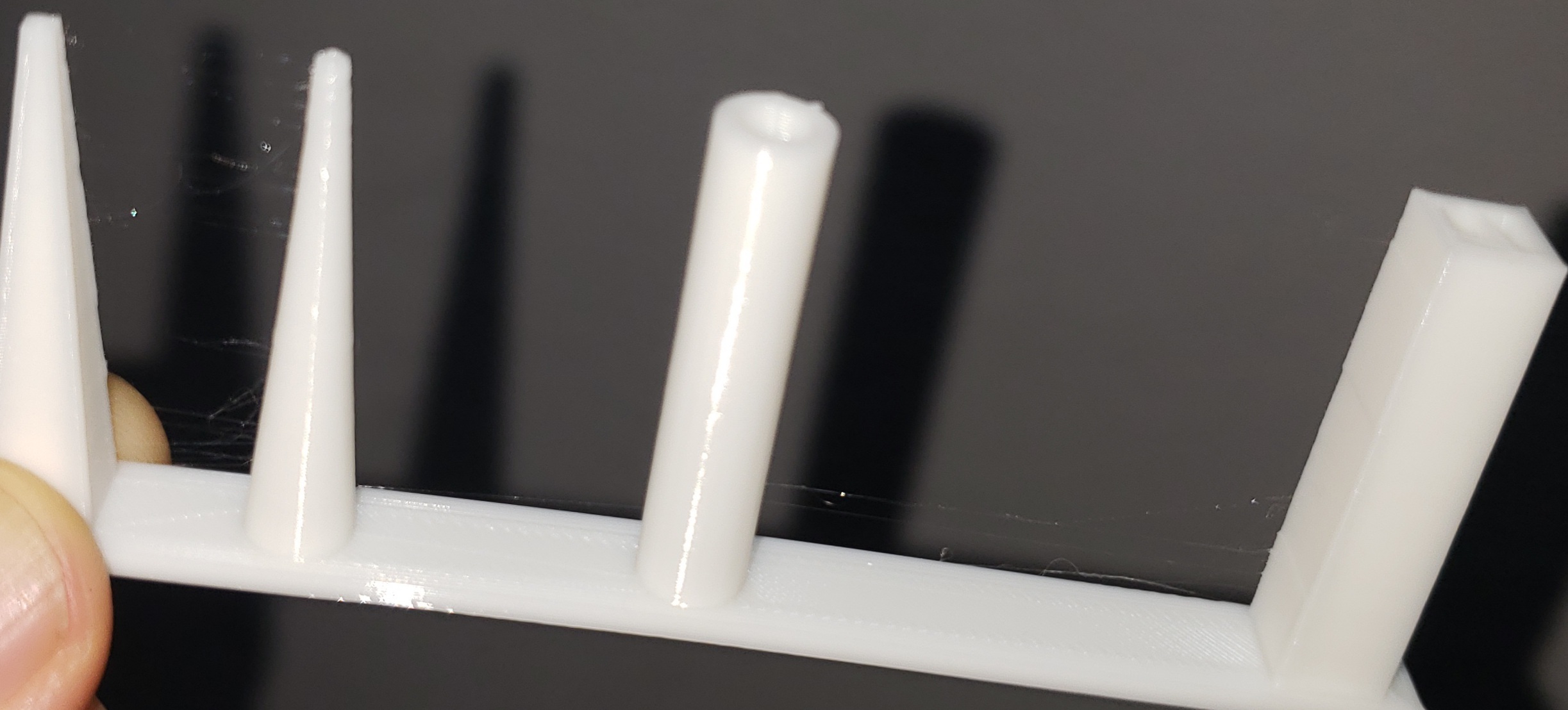

    Hola estoy haciendo el test de retracción para eliminar los hilos, lo máximo que he logrado son hilos delgado hay alguna forma de mejorarlo.

    En Thingiverse hay un test para Ender 3 PRO, pero tiene bastante información sobre el tema.
    Test masivo de retracciones Ender3/Pro by shawe_ewahs - Thingiverse
    Y un vídeo sobre el tema.

    Cita Iniciado por Dingodale Ver mensaje
    No sé si en las pruebas estas teniendo en cuenta la temperatura de impresión, pero hay algunos filamentos que por mucho que lo intentes siempre te van a dejar hilos, de todas formas eso que se ve en la fotografía no es nada, en el momento que le acerques un mechero desaparecen.
    prueba con el PLA de la marca Sunlu, yo es con el que e conseguido que no me deje ningún hilo, y a parte que quedan super fuertes las piezas.

    Cita Iniciado por titan83 Ver mensaje
    Gracias ahí busqué en Google y he visto que hay un test de temperatura también, pero si eso no es nada, pruebo bajar unos grados la temperatura entonces por ahí lo puedo mejorar un poco más así.
