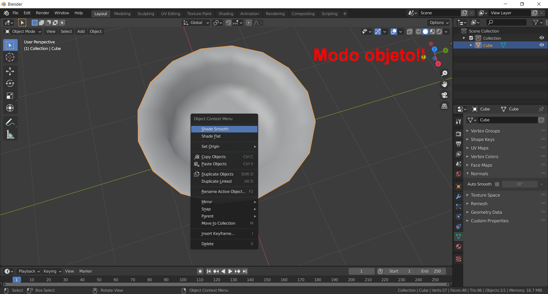

    ¿Has probado Shade Smooth y un Auto Smooth en tu objeto?

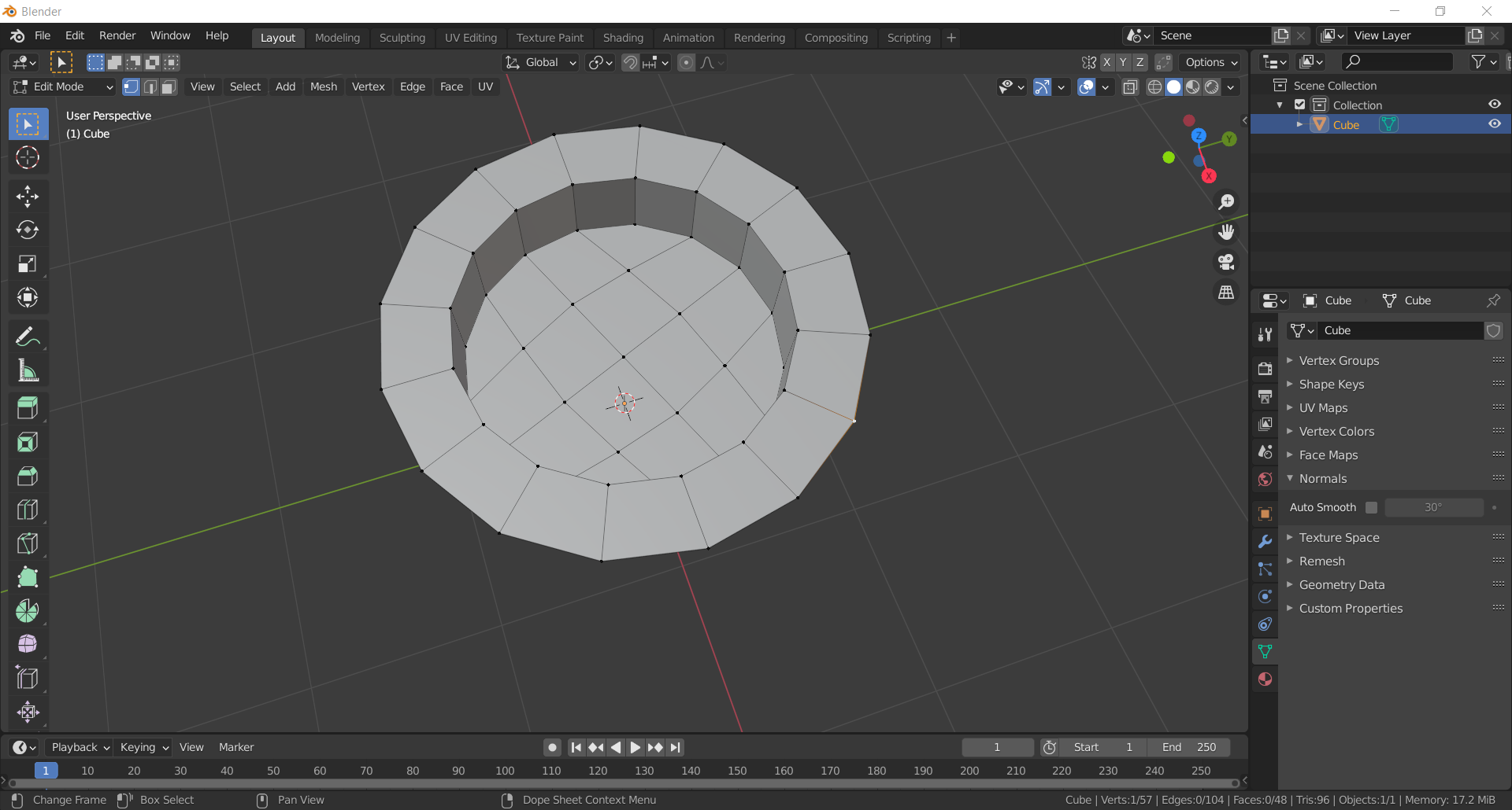

    Partiendo de un modelo así:
Nombre: 1.png
Visitas: 58
Tamaño: 323.1 KB
    En el modo objeto ("tab" alterna entre modo objeto y modo edición).
Nombre: 2.png
Visitas: 84
Tamaño: 332.6 KB

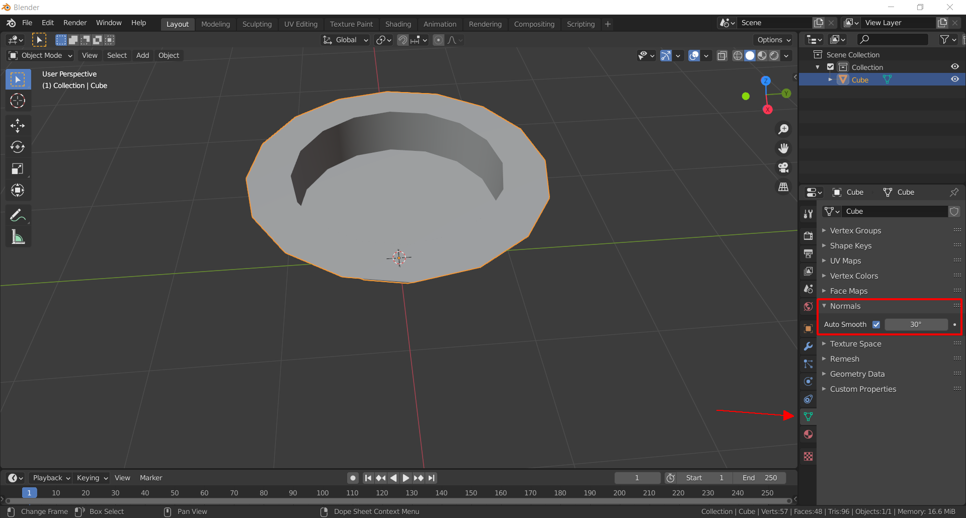

    Ponemos las normales en Auto Smooth, el ángulo por defecto suele funcionar, aunque se puede aumentar o disminuir en función de lo que se necesite.
Nombre: 3.png
Visitas: 71
Tamaño: 217.3 KB
    Puedes combinarlo con un modificador Subdivision para ahorrarte alguna iteración (si ponías 2 subdivisiones por ejemplo, si haces esto puede ser que quede ya bien con 1).
