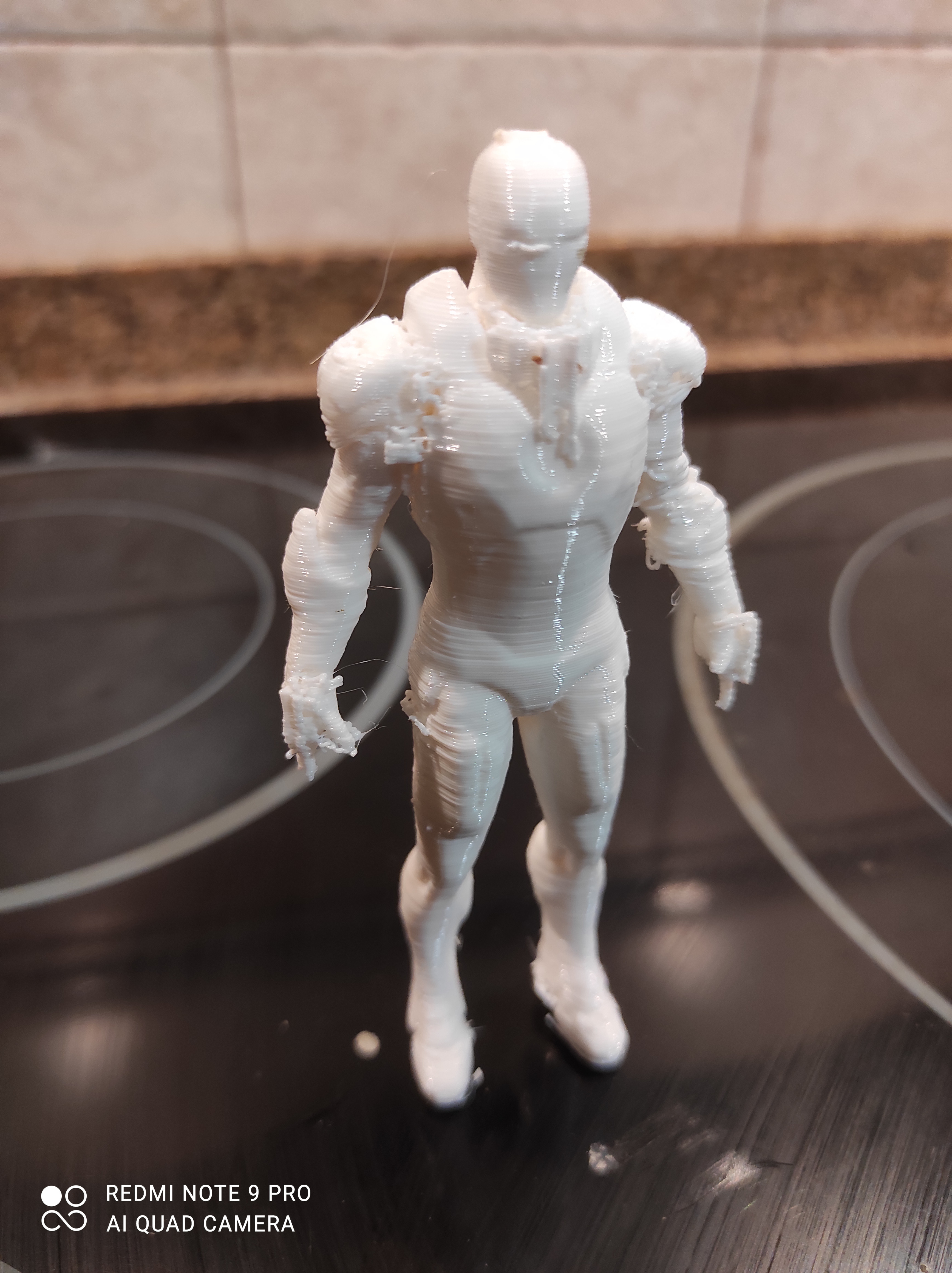

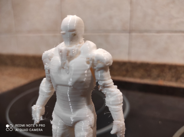

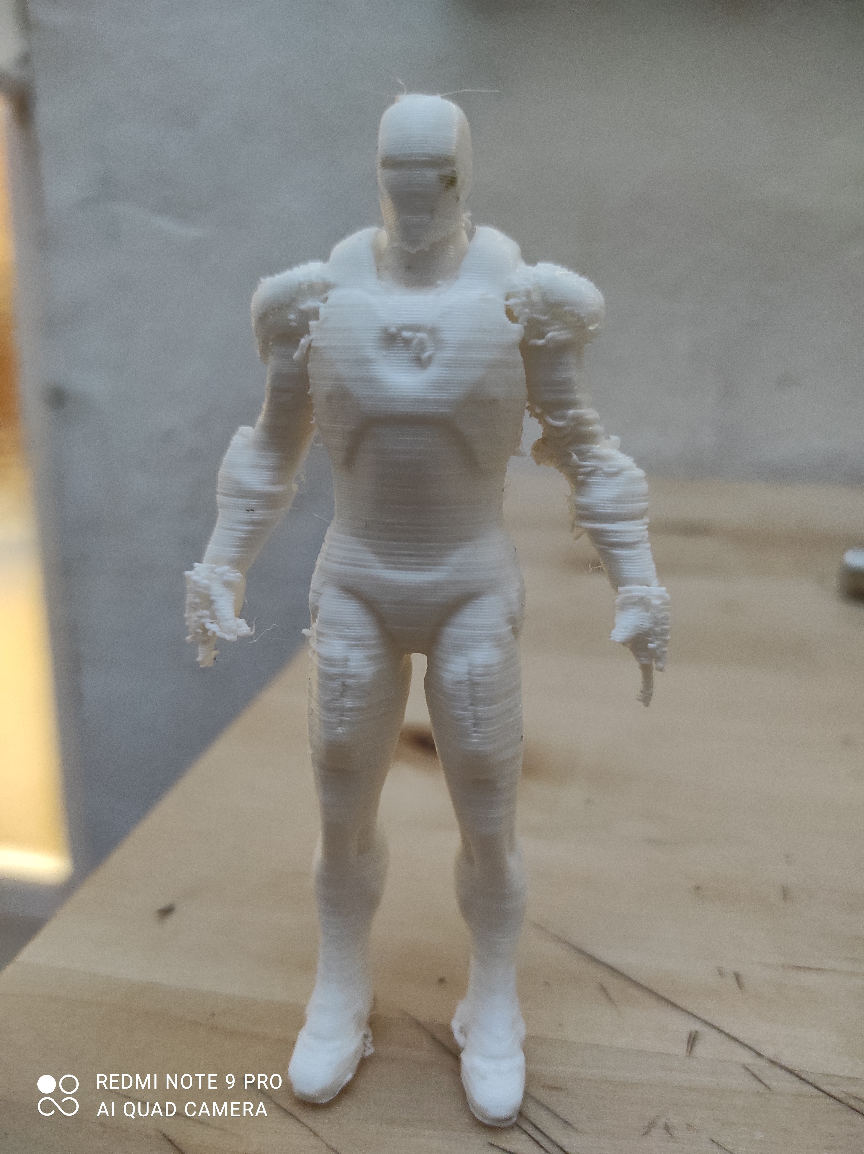

    Aquí están las imágenes de mi cutre impresión, me río por no llorar.

    Parece estar bien, la temperatura para PLA es de 200 de boquilla y 50 o 60 para cama, aunque hay algunos colores que piden un poco más, 215 puede estar bien.
    De todas formas, el PLA no requiere de cama caliente, aunque no pasa nada si se activa, pues sirve para que las piezas estén bien pegadas durante la impresión.
    Mira en los enlaces que he subido antes, si sale alguna imagen con los errores que tienes, pues te da más o menos una idea, si es por exceso de temperatura, o lo que ponga en la imagen.

    Yo empezaría por revisar la parte mecánica de la impresora, o sea, mirar que este bien plantada la impresora sin movimientos, la tornillería bien apretada, sobre todo la bandeja (cama caliente) que no tenga movimientos.
    Si se mueve la bandeja, habría de ajustarse bien sobre todo las excéntricas, que en ese modelo no se como vienen situadas.

    Una vez tengas la parte de la mecánica revisada, haz la prueba con un cubo de calibración, para ver si te sale bien.

    En tus modelos no se ve como lo has impreso, me refiero a los soportes, como los tenías puestos, etc.
    Desde luego está claro que se ha movido durante la impresión, y eso puede pasar por que necesite retracciones más altas que tenga sobre extrusión, temperatura muy alta, pero como digo, yo empezaría por la mecánica para luego ir descartando posibles errores.
    Si solo te pasa en ese modelo a lo mejor lo que necesita es otro tipo de soportes.
