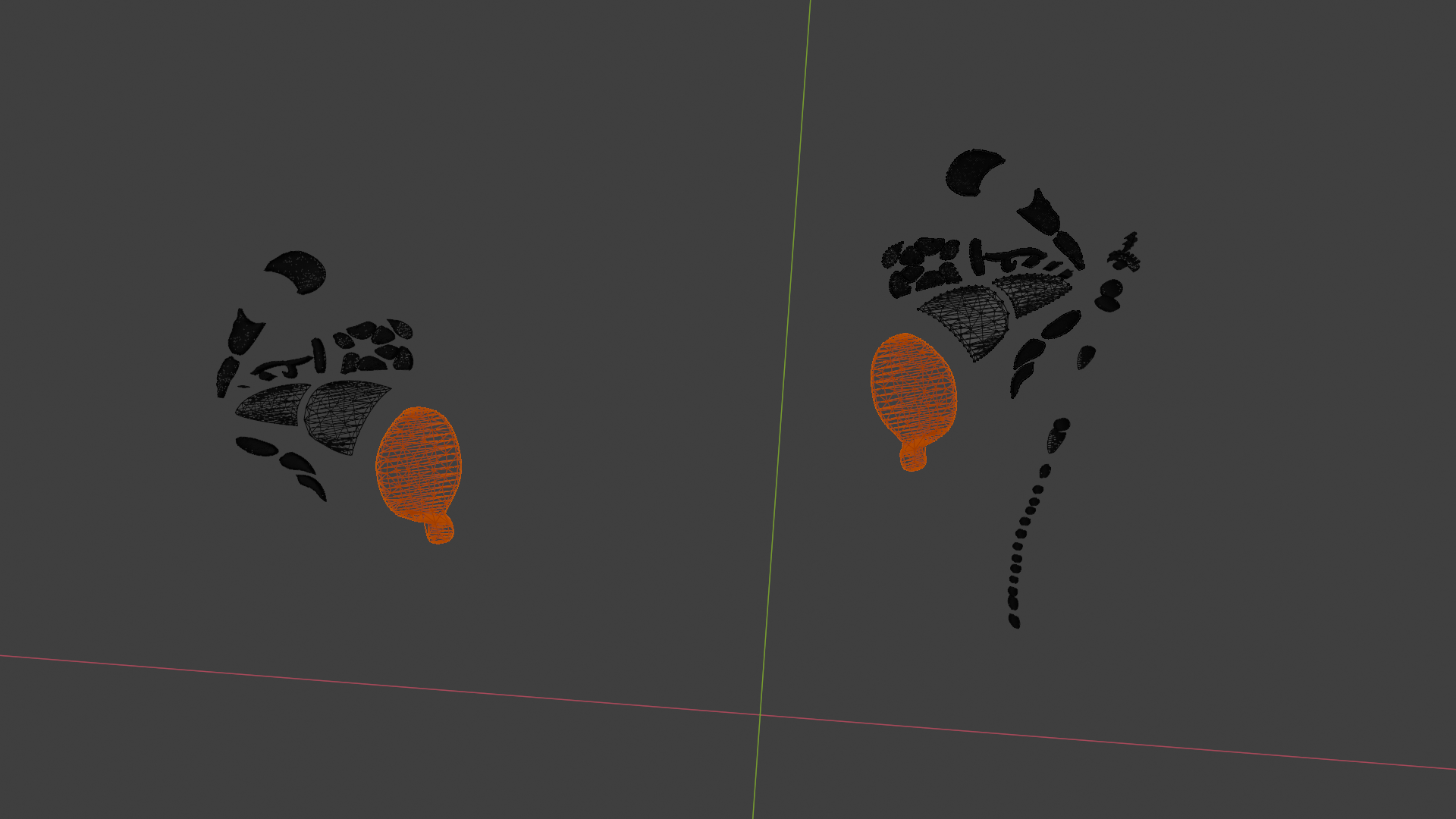

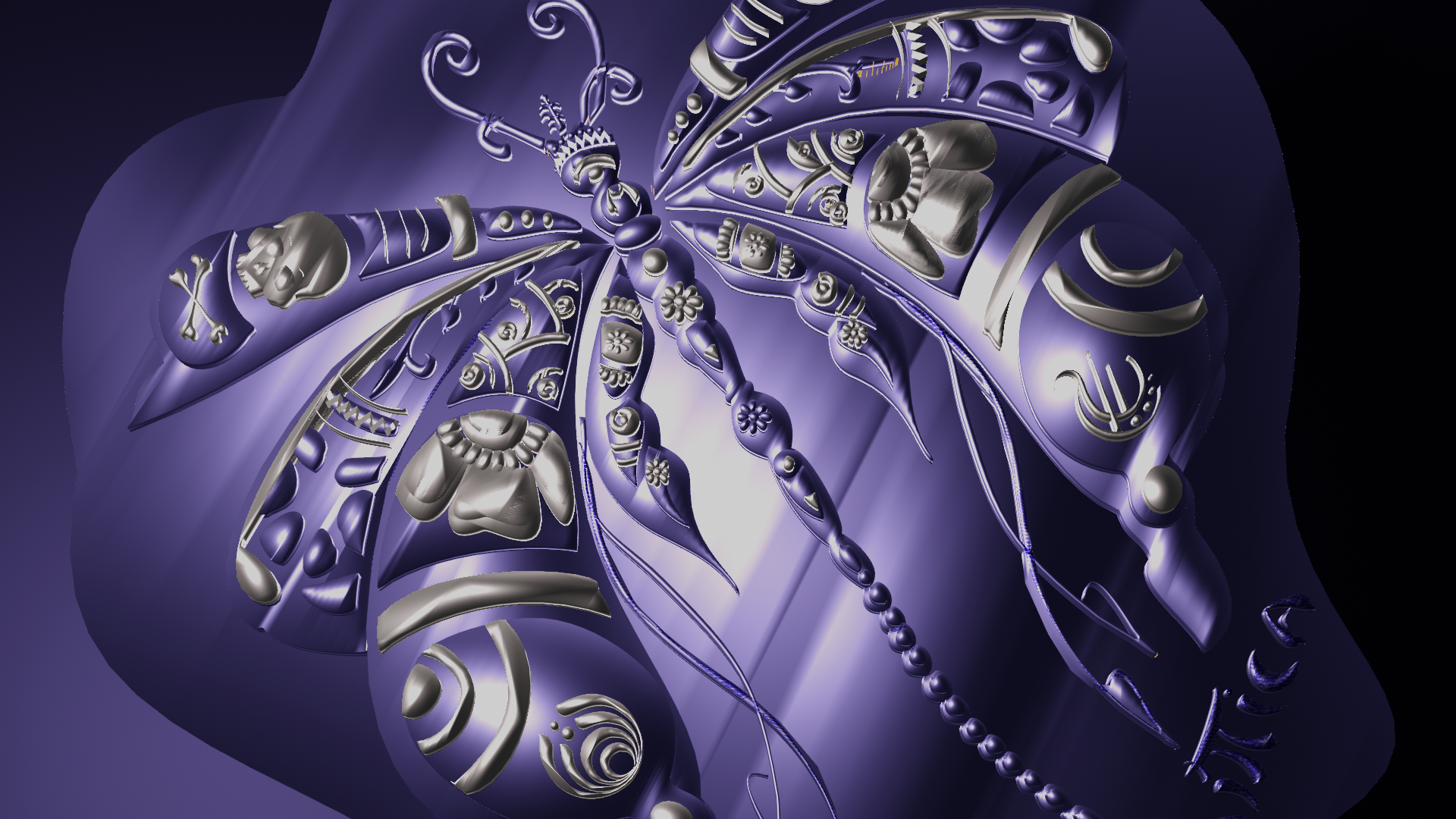

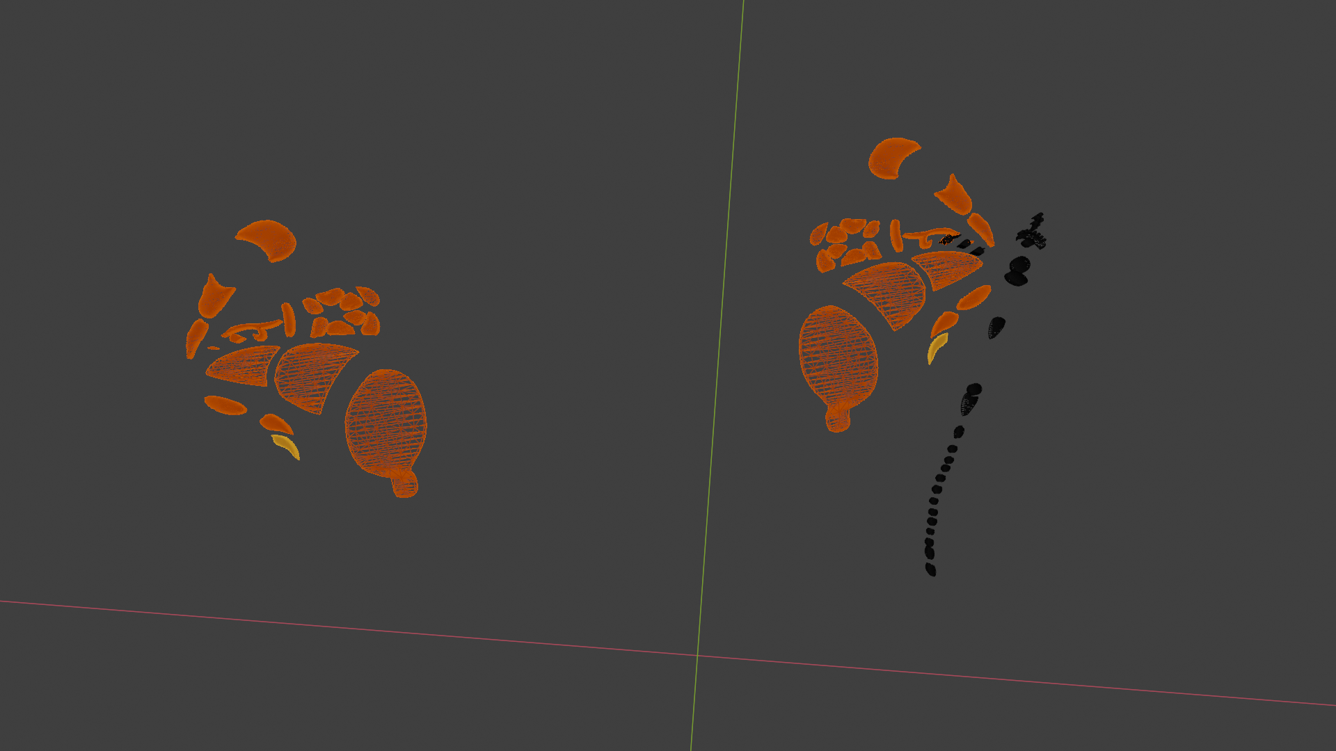

    Question Nada
    En primer lugar me he descargado l versión 2.91.2, por probar si se me había bloqueado algo sin saber, pero parece que tampoco. El duplicado lo he hecho con el modificador Mirror, y directamente me salen vinculados. He seleccionado todos los objetos en MO y clicado en CTRL + J, por lo que los ha unido en uno solo. Luego en M E sí que me ha dejado clicar uno solo, pero al pulsar P Selección, lo único que hace es cambiar el color del objeto seleccionado, pero siguen vinculados. Para intentar darle curvatura a los bordes le he intentado con el Solidify, pero lo que hace es engordarme el OBJ. También he probado el Bevel, pero lo que hace es quitarle al OBJ, la geometría que le había añadido con el Dyntopo. Así ando, que no me muevo
    Bueno, sí, he dado un pasito para atrás, porque ahora no funciona el Alt para desplazar por la pantalla.
