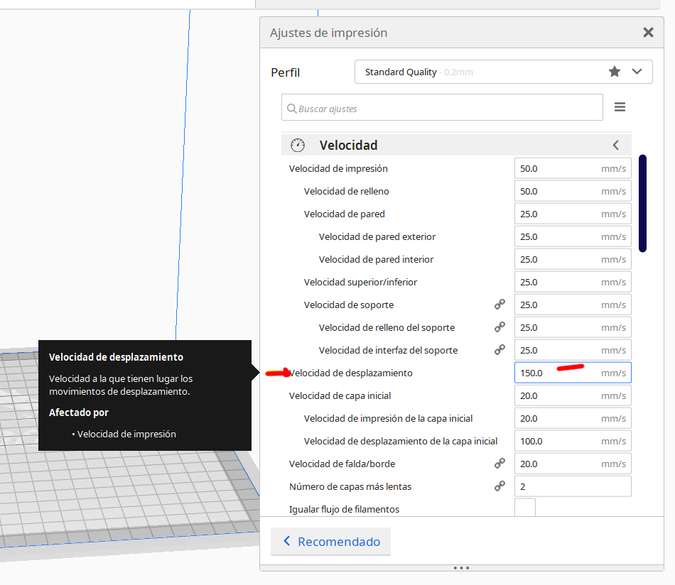

    Estos son los valores de velocidad que tengo puestos en CURA. Tal vez en tu caso sería bajar un poco la velocidad de desplazamiento, aunque no sé si eso te va a solucionar el problema. Puede ser que sea debido el problema a otra causa como correas mal tensadas, movimiento de la cama, etc.

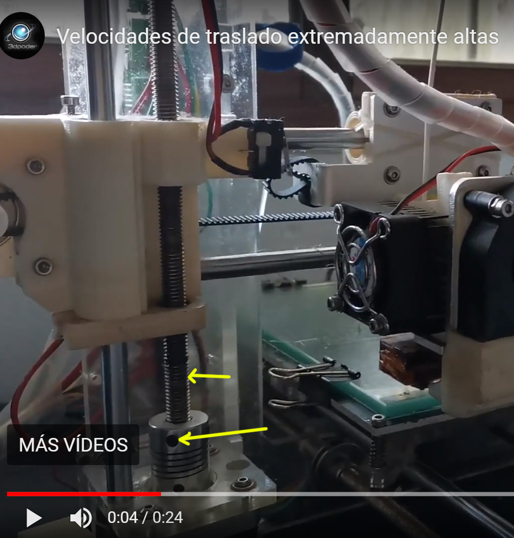

    No, no tengo ningún tornillo flojo en el eje Z. Te adjunto video del problema. Muchas gracias.

    Veo la varilla del eje Z muy sucia, ¿está bien engrasada?
    A los tornillo que me refiero, son los que sujetan esa parte.

    Yo más bien diría que tu problema es que no tienes bien centrada la varilla roscada del eje Z, porque en el video se aprecia como se desplaza un montón de su eje, y muy posiblemente tu problema venga de eso, más que de la velocidad a la que se mueve, que si bien, si parece que sea bastante alta, también hay que tener en cuenta que esa varilla no es de paso 8, por la pinta diría que es paso 4, por lo que tiene que girar el doble de veces que una de paso 8 para recorrer la misma distancia en Z.
