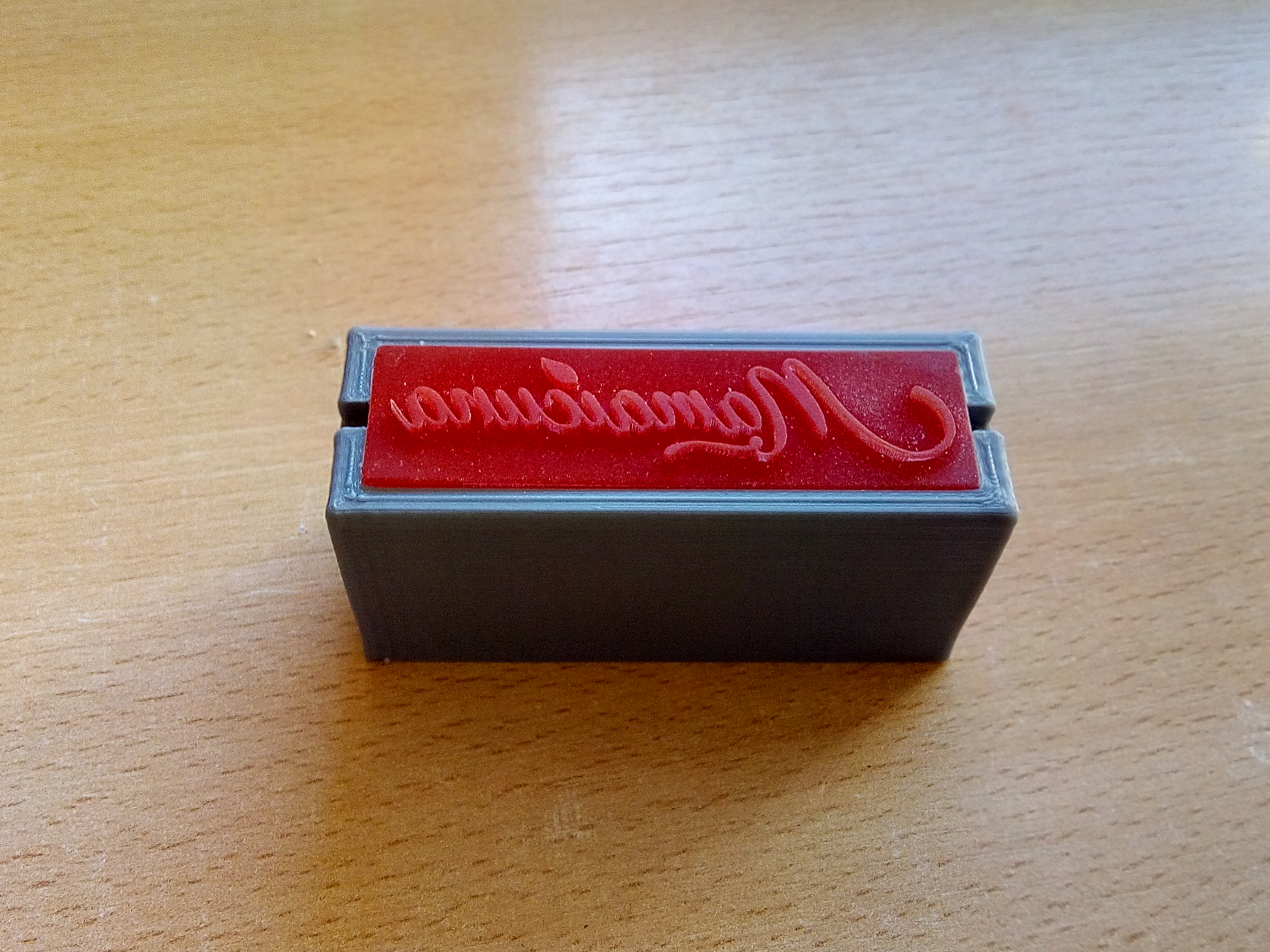

    Buen día. Creo que todos al comenzar tenemos las mismas preguntas.
    Ya he comentado para que utilizo las impresoras 3d, como hobby y además para la fabricación de modelos para artesanía (jabones y velas) con los que luego mi esposa hace moldes de caucho de silicona, la cual es su actividad principal, yo la ayudo en mis tiempos libres ya que me dedico a otra cosa.
    También cuando compré la impresora de filamento, fue una armada y lista para utilizar digamos que para imprimir lo más rápido posible (es la diferencia de la edad, tengo 64 años, y tengo las mismas inquietudes y quiero las mismas cosas que cuando tenia 20 años, la diferencia es que ahora, las quiero ahora.
    Lo de "lista para utilizar" a menos que dispongas de un presupuesto casi ilimitado y conocimientos operativos altos, es imposible, en las impresoras de filamento siempre hay que meter mano, modificar, ajustar y reparar, no es complicado, se aprende con el tiempo y con dedicación, leyendo y consultando cada impresora tiene su "maña" y hay que conocerla y adaptarse, no es difícil, solo dedicación y no asustarse, y las cosas van saliendo.
    En cuanto a las de resina, también tienen sus cosas, la limpieza requiere lugar, y prestar atención, siempre el desastre está cerca, se derrama resina, se derrama alcohol, hay que tener lugar y ser cuidadoso. En cuanto al curado, al sol es engorroso, yo como hago piezas chicas me fabrique mi mini horno de curado, con led de 405nm, y funciona bien. Las piezas son de muy buena terminación. Pero, y siempre lo hay, la resina es cara y hacer piezas huecas tiene su dificultad. Yo la compre principalmente para hacer las partes delicadas y después de bastante desarrollo quedan bien y baratas. o sea para un modelo de por ejemplo un sello para jabón, imprimo con filamento el soporte y después le "inserto" la parte de detalle impresa en resina y que da bien. te adjunto una fotografía de un sello, la parte roja la hice en la impresora de resina y la gris en la de filamento.
    Un saludo a todos.
    Horacio.
