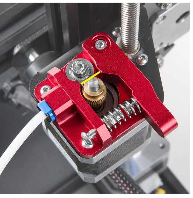

    Fijate en la cabeza extrusora, a ver si es de esa parte donde te hace el ruido.
Nombre: extrusora.jpg
Visitas: 516
Tamaño: 320.7 KB
    Si es esa parte, puede ser por varios motivos.
    Que el filamento lo esté reteniendo el mismo rollo de filamento (está mal enrollado y llega a zonas que se queda retenido) o bien que la boquilla está un poco embozada y no pasa bien el filamento, o también puede ser, que tenga poca fuerza pues el muelle de tensión esté mal apretado.
    Si no es eso, mira las correas, pues puede pasar que estén flojas y salte alguno de los dientes de la correa.
    Hay que tenerlas tensadas (sin pasarse).
    Y luego lo obvio, que no haya por debajo de la bandeja ningún trozo de filamento suelto, etc.
