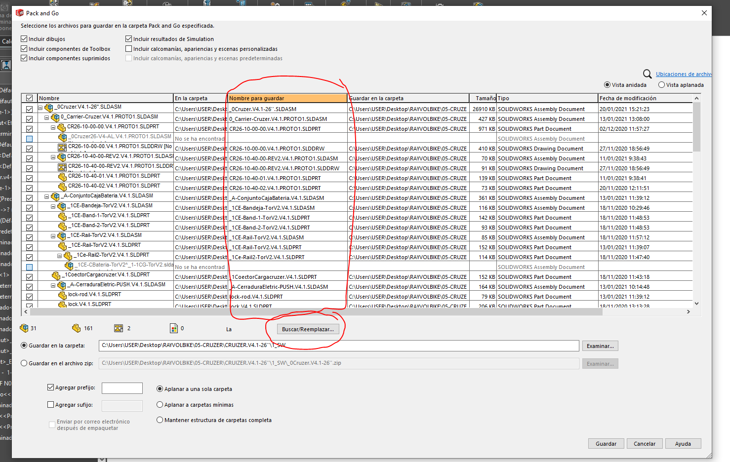

    Buenas tardes. Cuando abro la ventana de "Pack and go" (Empaquetar referencias) tengo problemas con:
    1º En la columna "Nombre para guardar", pincho en el nombre para cambiárselo y no ocurre nada, cuando debería aparecer una ventanita donde poder poner el nombre nuevo. No aparece la ventanita ni ocurre nada.
    2º Pinchando en "Buscar/Reemplazar" tampoco ocurre nada.
    Versión SolidWorks 2020.

    Es como dices. En la ventana de Pack & Go. en donde pone, nombre para guardar, si haces doble click en el nombre que quieres cambiar se abre una ventanita donde te deja escoger la nueva nomenclatura.
    ¿Lo has solucionado, o sigues sin poder modificar el nombre?

    Hola, a ver si va a ser un problema de permisos, ¿lo has instalado como administrador?
