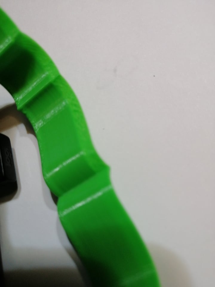

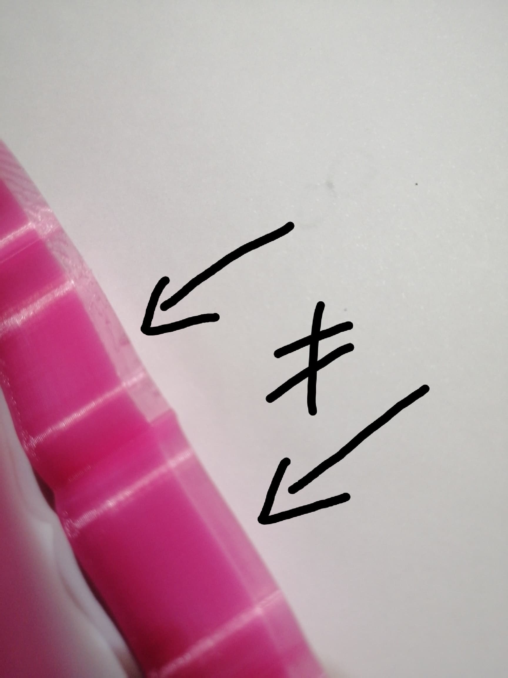

    Hola. ¿Pudieran ayudarme con esto?
    Tengo una Ender 3 y ya en varias oportunidades me ha pasado lo mismo.
    Siempre hay un lado de la pared que se va debilitando y termina quebrándose de lo frágil y delgado que queda.
    He utilizado Cura, Prusa y no hay variación.
    Independientemente del archivo que utilice todos los diseños terminan igual.
    Gracias desde ya.

    Empieza por mirar la nivelación de la cama caliente, la tensión de las correas, que la impresora no tenga movimientos, hacer la prueba del papel varias veces.
    Luego revisar que el filamento que tiene corresponde con la temperatura de impresión, mirar que el ventilador de capa no se haya movido.
    Hacer la prueba del cubo para ver que sale correcta.
    O sea, empezar por lo básico y luego según vayas descartando errores, seguir con los valores del CURA, si necesita soportes, etc.
