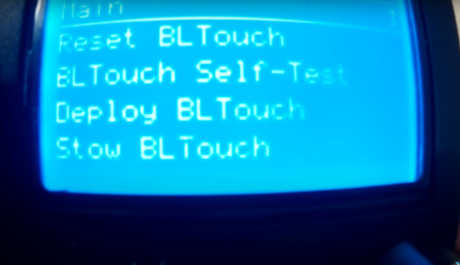

    En la pantalla LCD tienes la opción de restear los valores del BLTouch, no sé si ya lo has probado.
    Esto es de una Ender 3, pero creo que será lo mismo.

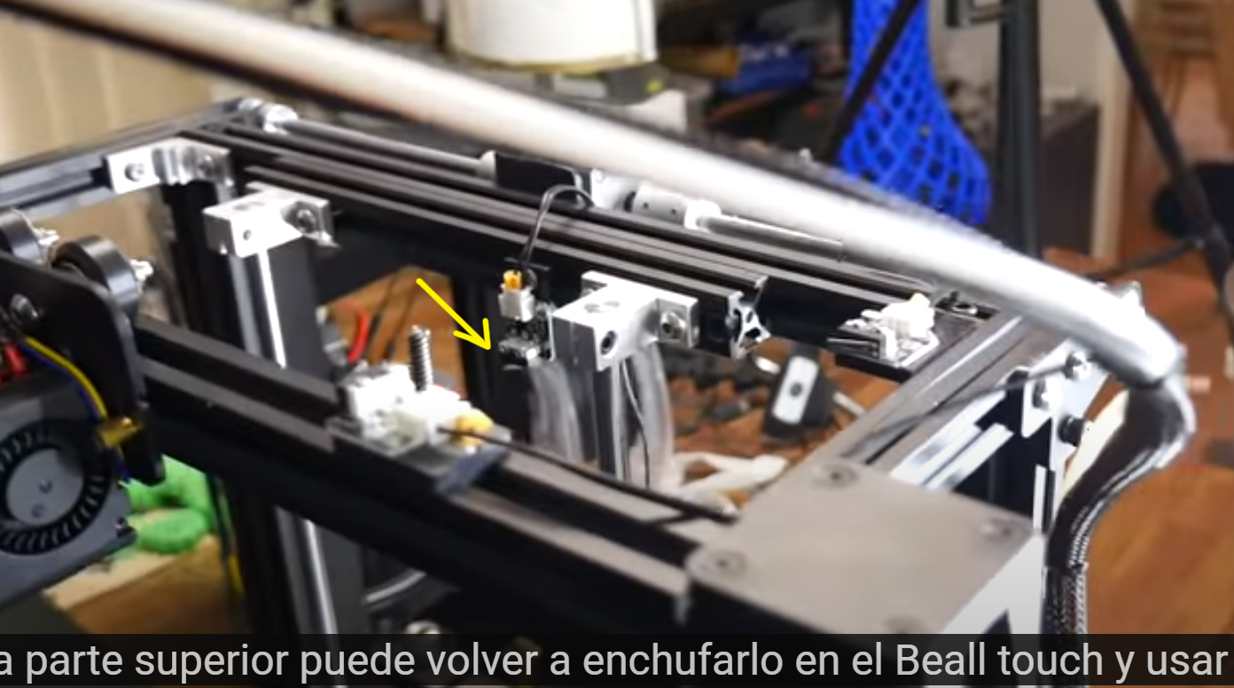

    Y si fuera un fallo de mecánica, mira en el minuto 7 a ver si puedes hacer lo mismo.

    No veo las opciones de reseteo de valores del BLTouch en el menú, es muy raro, quizá con un firmware modificado si que podría pero con el de fabrica no, no tengo ni idea.
    ¿En el video me dices de hacer Auto Home? Va hasta eje X, Y, pero al mover el eje Z (la cama), se estrella contra el Nozzle, forzándolo, y es porque el BLTouch no baja la aguja en ningún momento y no hay un final de carrera.
    Mi problema básicamente, es que no baja el vástago del BLTouch.
