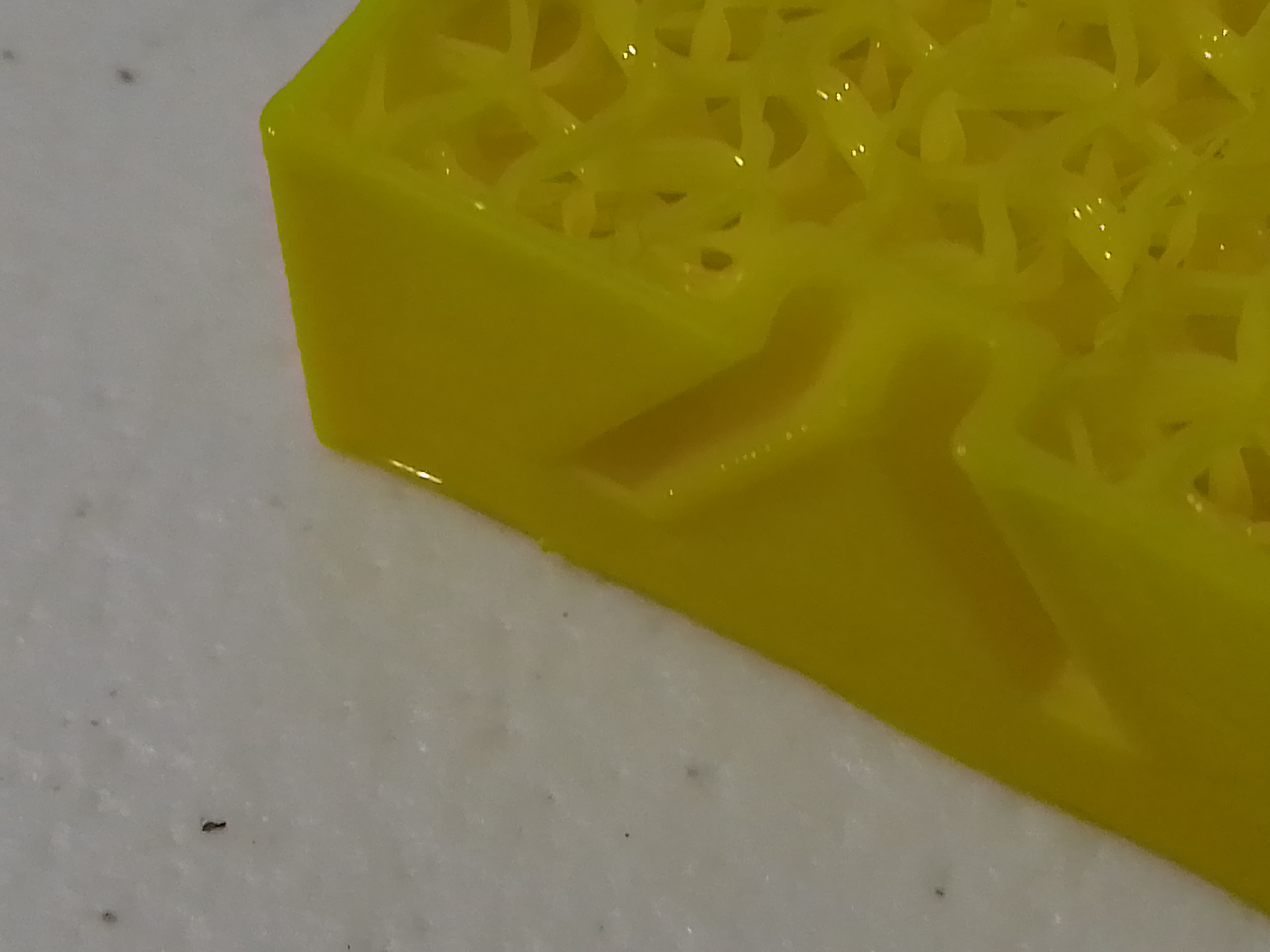

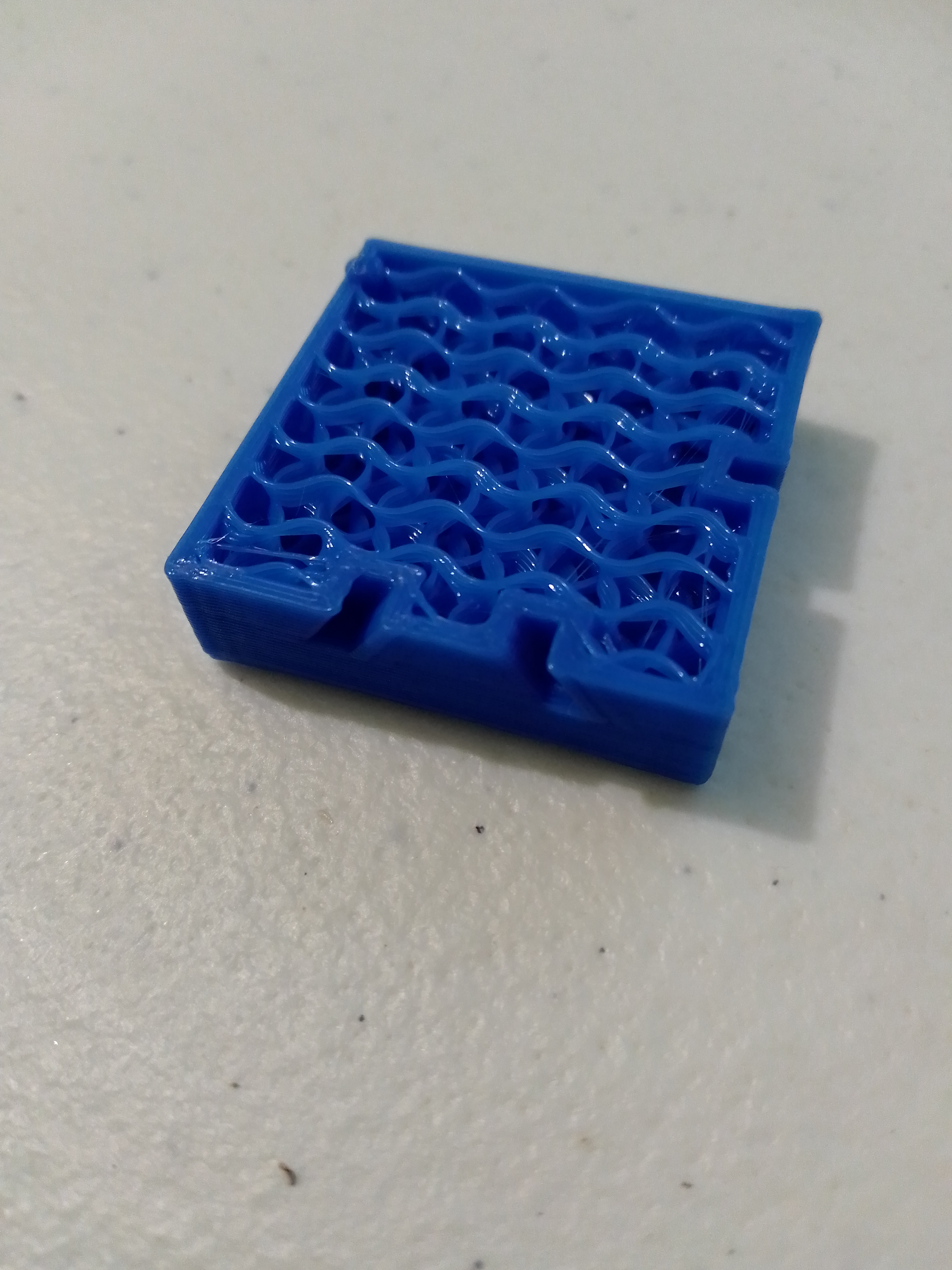

    No consigo que las aristas se impriman rectas

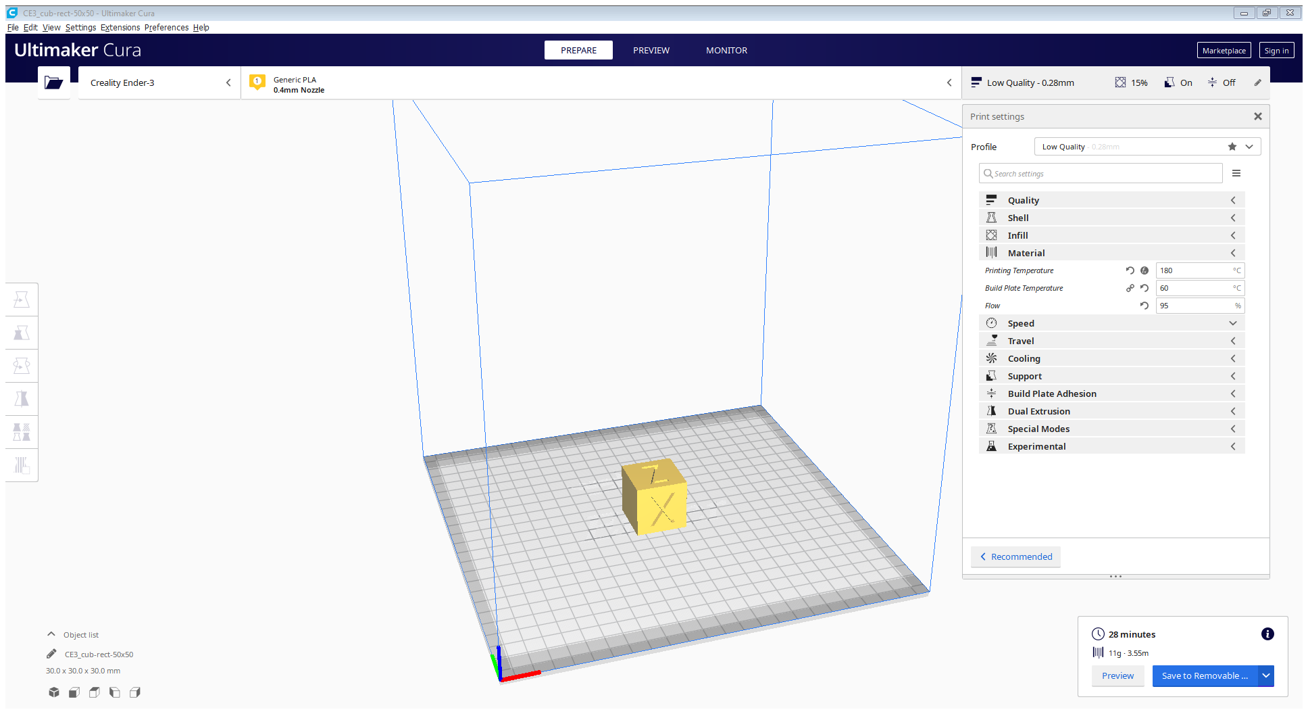

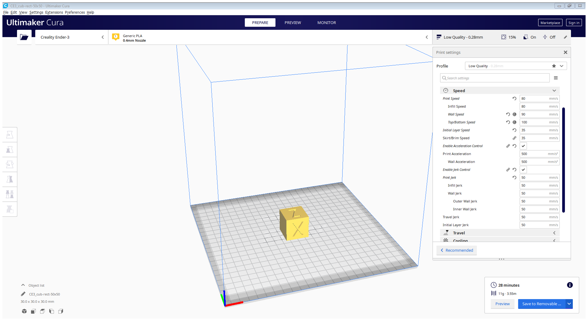

    No consigo que las aristas queden rectas, me encontré poca información, lo que entendí es que los parámetros de Jerk y aceleración deben de ser cambiados, pero no veo resultados, duplique todo como vi que en otro foro alguien aplico para subir la velocidad, imprimí en 15 milímetros por segundo, subí la temperatura de la cama a 60 grados, sin mejora, las aristas siguen saliendo redondas, los parámetros los muevo desde cura, uso una Ender 3, alguien sabe como solucionarlo, por que esas esquinas me generan diferencias de 0.6 milímetros a 0.4 milímetros.
    ¿Te has asegurado de que los cambios en aceleraciones y Jerk se han guardado correctamente? Porque se me hace raro que aun subiéndolos al doble de lo que vienen de serie te queden las esquinas tan abultadas.

    Realmente no me agrada la opción de cambiar el firmware de la impresora, pero si no me queda de otra tendré que hacerlo, la duda es como se hace, veo que muchos usan una interface que se parece al Arduino y casi lo que me encuentro solo es sobre impresoras custom, y antes de todo, es la solución definitiva o es para salir del paso, por que modifiqué los parámetros desde cura, subí el Jerk al triple y nada, lo baje a la mitad del original y empeoró, no recuerdo donde, pero en otro post vi que es más efectivo bajar el Jerk, otros lo suben; modifiqué los valores mientras calentaba todo ya iniciado el proceso de impresión del cubo y nada, en otros foros ni el cambio de firmware funciona.

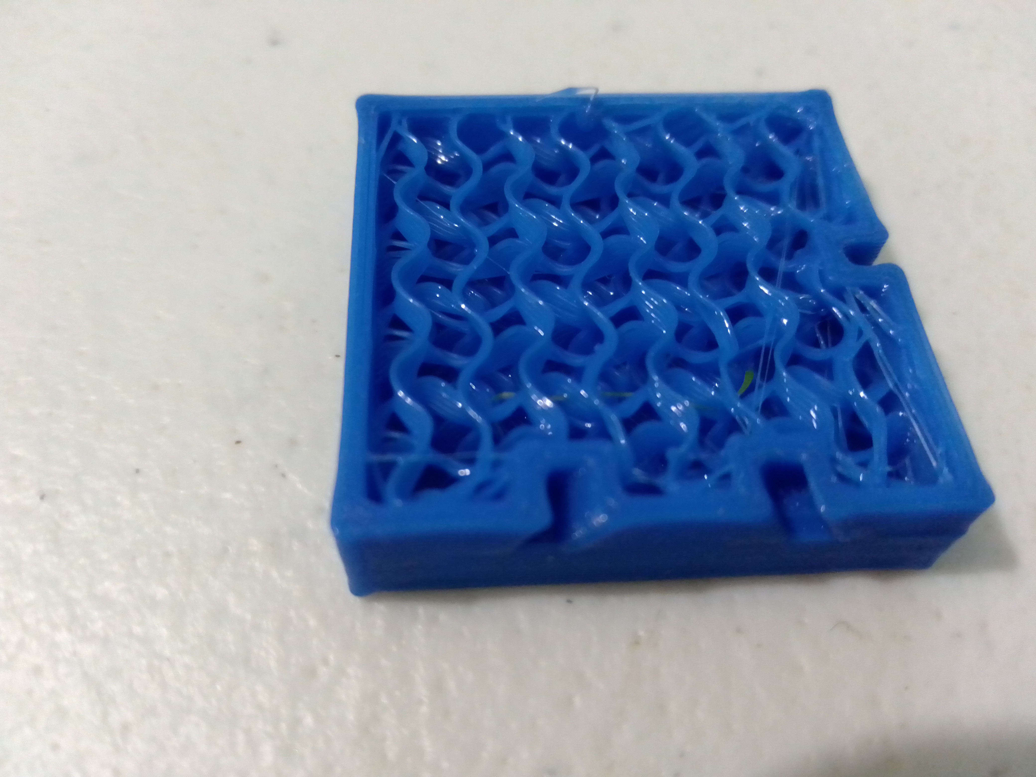

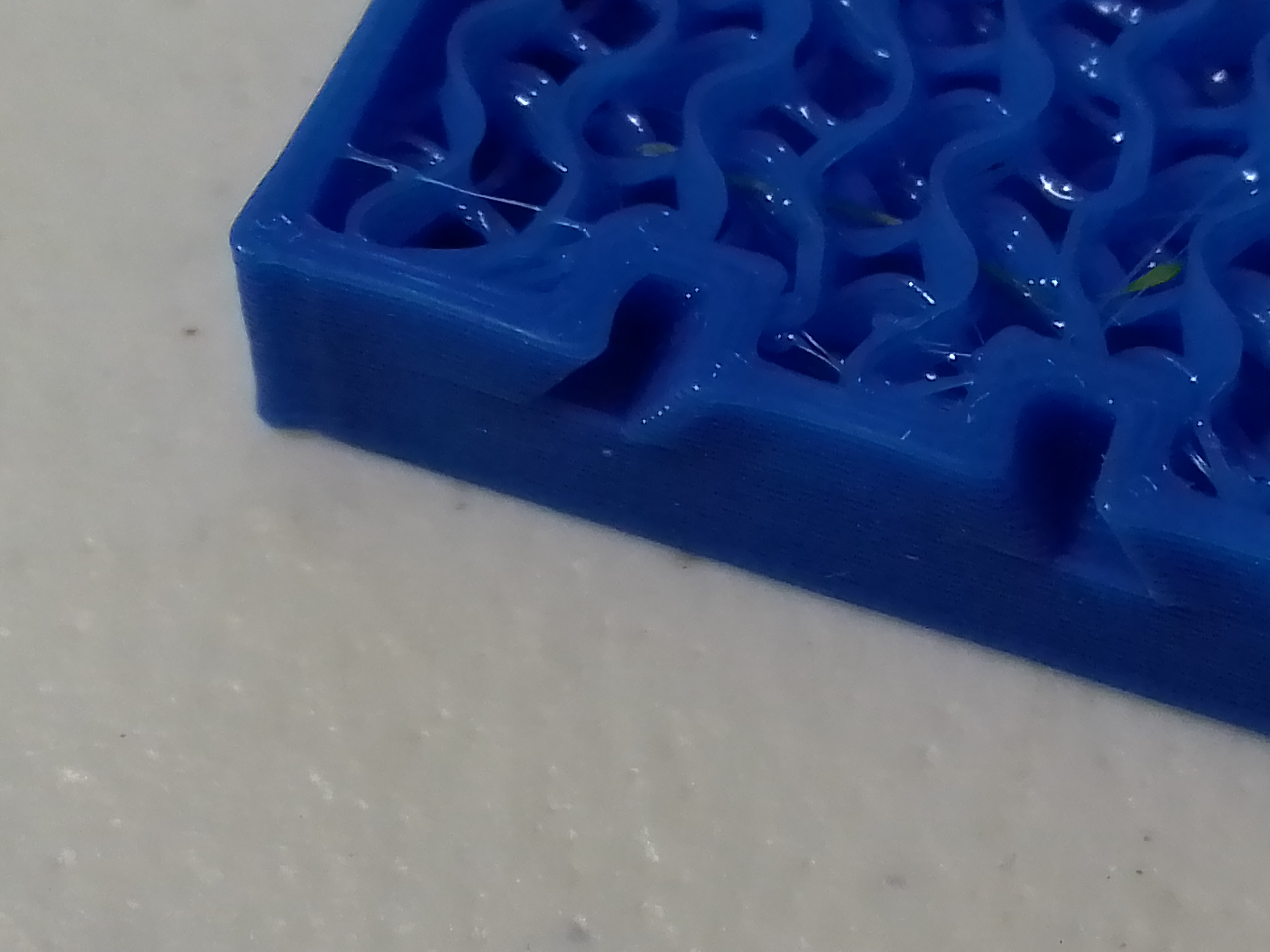

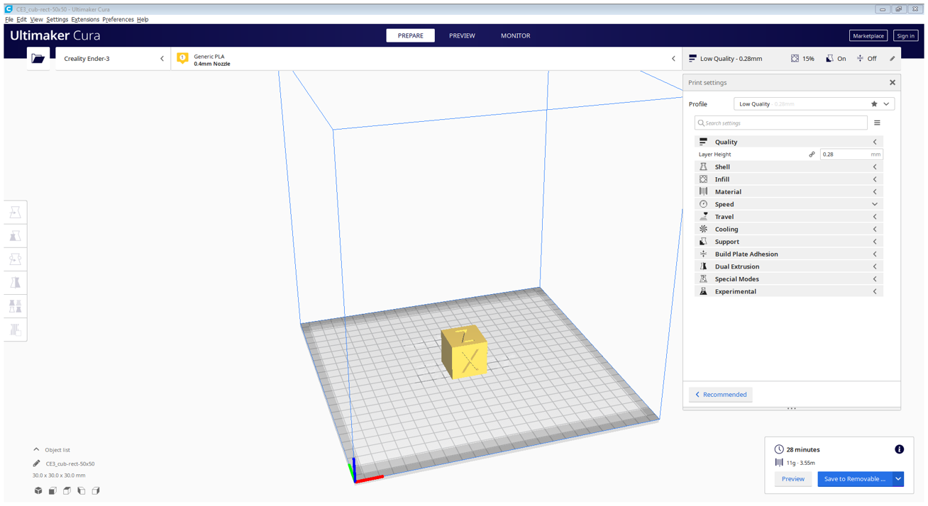

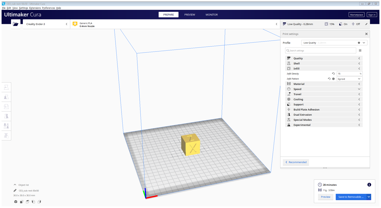

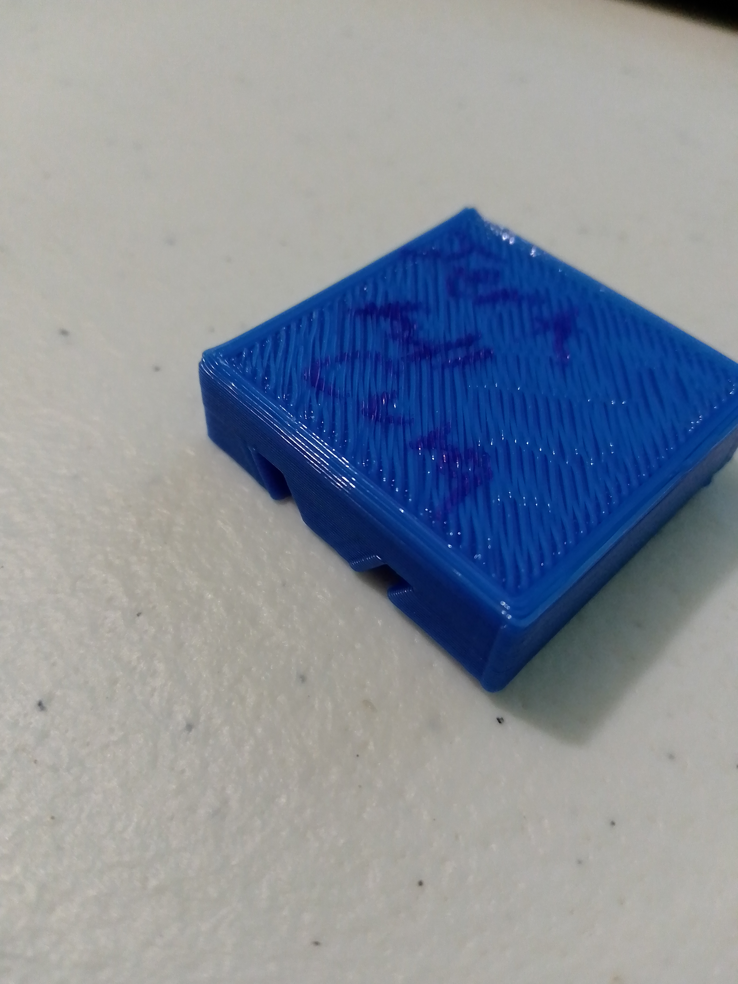

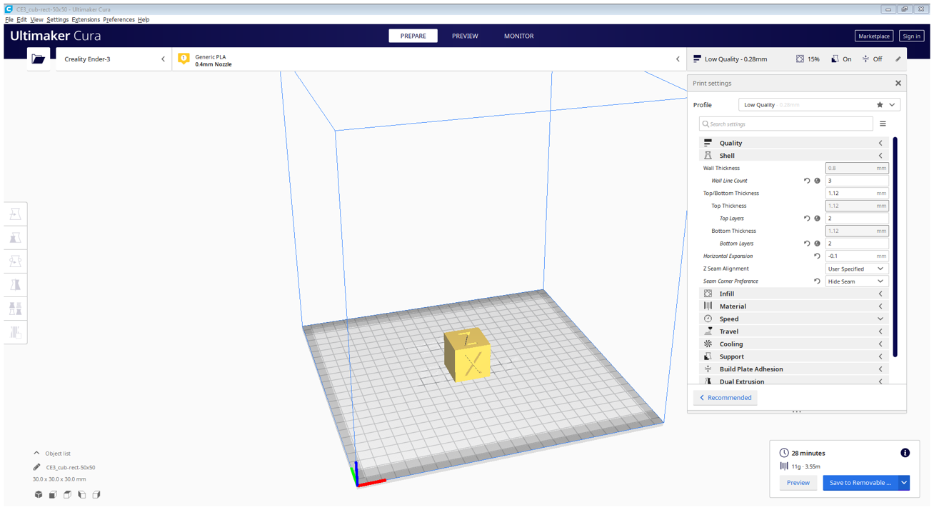

    Ultimas pruebas con filamento chino, mañana haré un par con PLA LukTec, este es el ultimo, mejoró pero aun son perceptibles, parece que imprimía mejor con las correas algo flojas, esta es la configuración que maneja, si bien es el mejor resultado no se que tan sano sea para los motores jalar con ese Jerk, ya que, si bien no fueron tan bruscos los cambios si se escuchaban, repito, no muy alarmante, pero eran distinguibles, en fin, quizá mañana se me ocurran otras pruebas, tal vez tendré que curvar todos mis diseños, o cambiar toda la impresora, no sé, por ahora solo me queda decir que me rindo.
