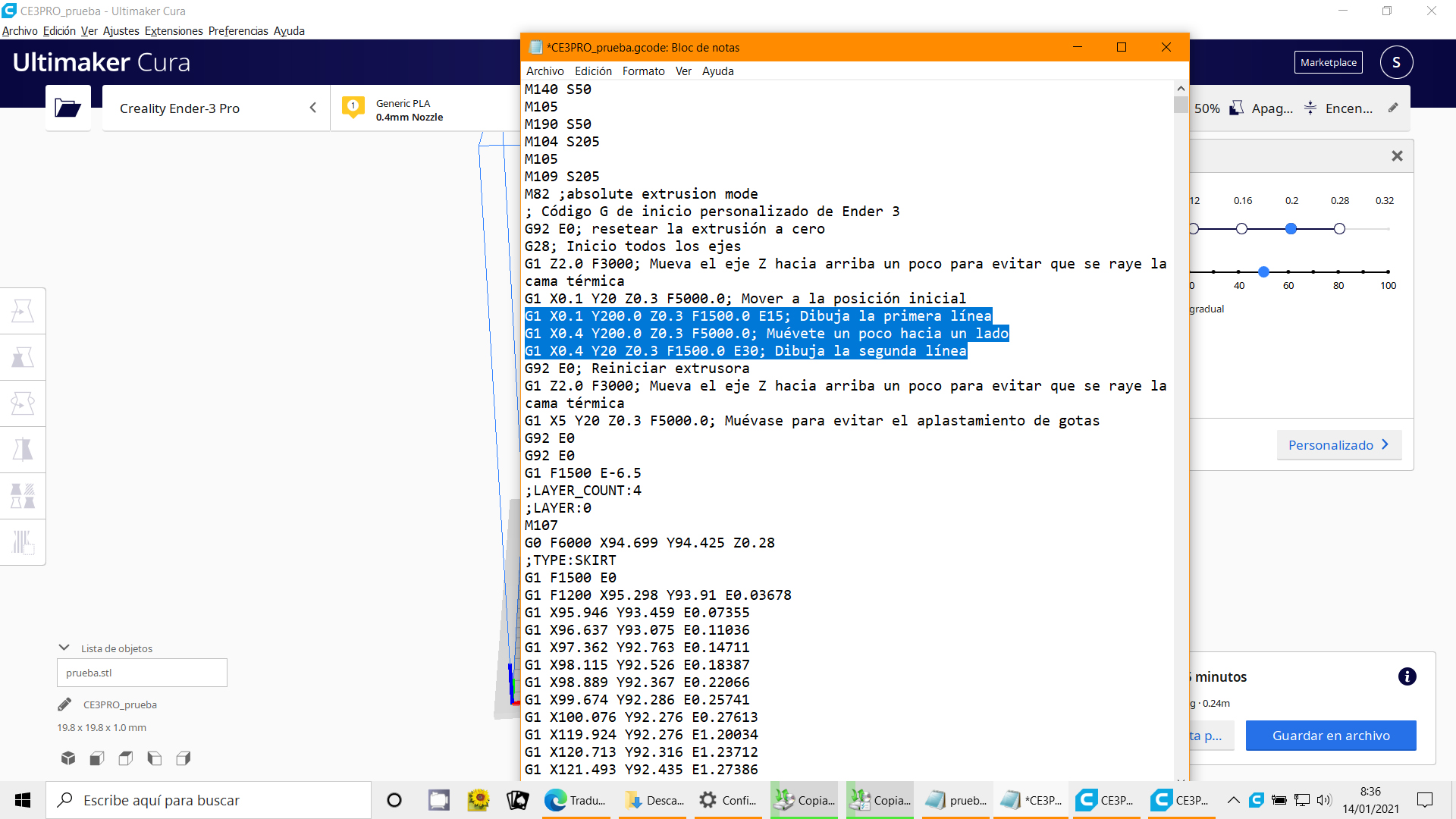

    Ahora puedo modificar el valor K. Todo perfecto, solo me queda un detalle, y es que antes de empezar a imprimir, hace la típica línea de limpieza en el lateral, pero antes de todo eso se me va al centro y baja hasta la cota cero en el eje Z, y claro esto siempre deja algo de filamento en la placa. Tengo que cambiar eso. Si alguien lo sabe que me ilumine, sino tendré que buscarlo. Gracias.
