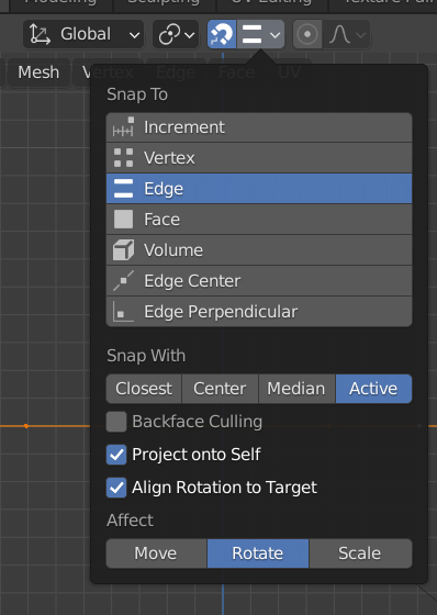

    Estoy intentando alinear un círculo con un segmento pero no lo consigo. No sé qué tengo mal seleccionado o si no hago un uso correcto de la función.

    Prueba así.

    Gracias Solimán, tú siempre ahí detrás.
    Ya he probado esas opciones y sigo igual. había buscado información sobre esta función y debería funcionar, pero no es el caso, pro eso preguntaba.
    O algo no configuro bien o no lo aplico correctamente. Ya no sé.

    Ya está, me contesto yo mismo.
    Al parecer, sólo me funciona si indico en la rotación el eje en el que ha de rotar: R + Y + Ctrl y apuntar al elemnto target.

    Sí, Solimán. Entiendo todo lo que dices y también se ve perfectamente en el vídeo, por eso estoy mosca.
    Esas geometrías estaban creadas expresamente para mostrar lo que me estaba sucediendo, por lo que no había cambios de escala ni rotación en las mismas. Aún así, aplicando posibles cambios, me sigue sucediendo lo mismo.
    Realmente era para colocar el plano de esa circunferencia alineado con el segmento, como si el segmento fuera un plano de alineación para construcción. Creo la circunferencia con origen en el vértice superior del segmento libre que está inclinado, para utilizar el Snap para colocar la circunferencia sobre el plano que simula ese segmento.
    Ahora sé que puedo hacerlo indicando el eje en el que lo quiero rotar, pero no me funciona sin indicarlo, y no sé por qué narices no lo hace. Es el Blender 2.91.0, ya no sé qué pensar.
    He probado en otro PC que tiene la misma versión de Blender y me sucede lo mismo.
    Hay algo que tengo distinto o no aplico igual, porque ya he visto tú vídeo que muestra que sí funciona sin especificar ninguna restricción de ejes.

    Bueno, yo utilizo la 2.92 pero ahora mismo no sé si puede ser un bug o alguna configuración cambiada.
    Si ya puedes hacerlo aunque sea indicando el eje, ya te vale.

    He instalado la versión 2.91.2 y funciona perfectamente.
    Sería algún pequeño bug, pero me volvía loco repasando configuración, vídeos, y tu atención, Solimán. Gracias.
