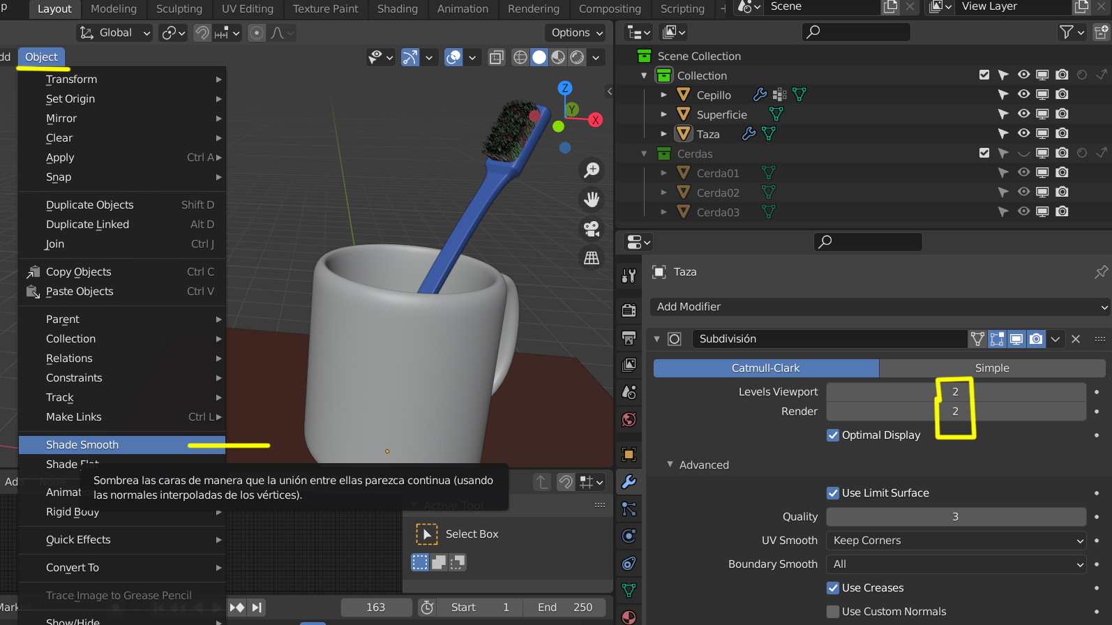

    No subas tanto las subdivisiones en el Modificador de Subdivision Surface. Con dos tienes de sobra y luego activas el suavizado del objeto Shade Smooth.
Nombre: subdivision.jpg
Visitas: 740
Tamaño: 388.8 KB
Nombre: taza.jpg
Visitas: 774
Tamaño: 61.9 KB

    Muchas gracias, ahora va mucho mejor, no me di cuenta que había puesto esa opción en 6, aún así el cepillo al moverlo va a 20fps y la taza a 55-60 frames por segundo, ¿para poder tener un mejor rendimiento que componente debería mejorar? Porque si mover un cepillo me va a 20 frames por segundo no quiero ni imaginar una escoba.
