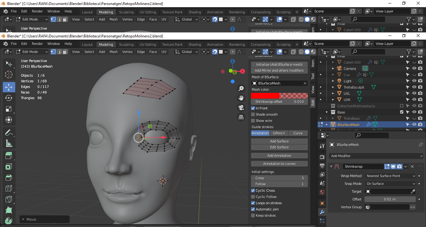

    Los vértices se mueven aleatoriamente en BSurfaces
    Hola. Estoy Con Blender 2.91.
    Estoy empezando a usar BSurfaces y me hace una cosa rara. He generado una malla pero cuando intento acomodar los vértices se mueven aleatoriamente
    Adjunto imágenes para mejor explicación.
Nombre: BSurfaces1.png
Visitas: 120
Tamaño: 324.6 KB

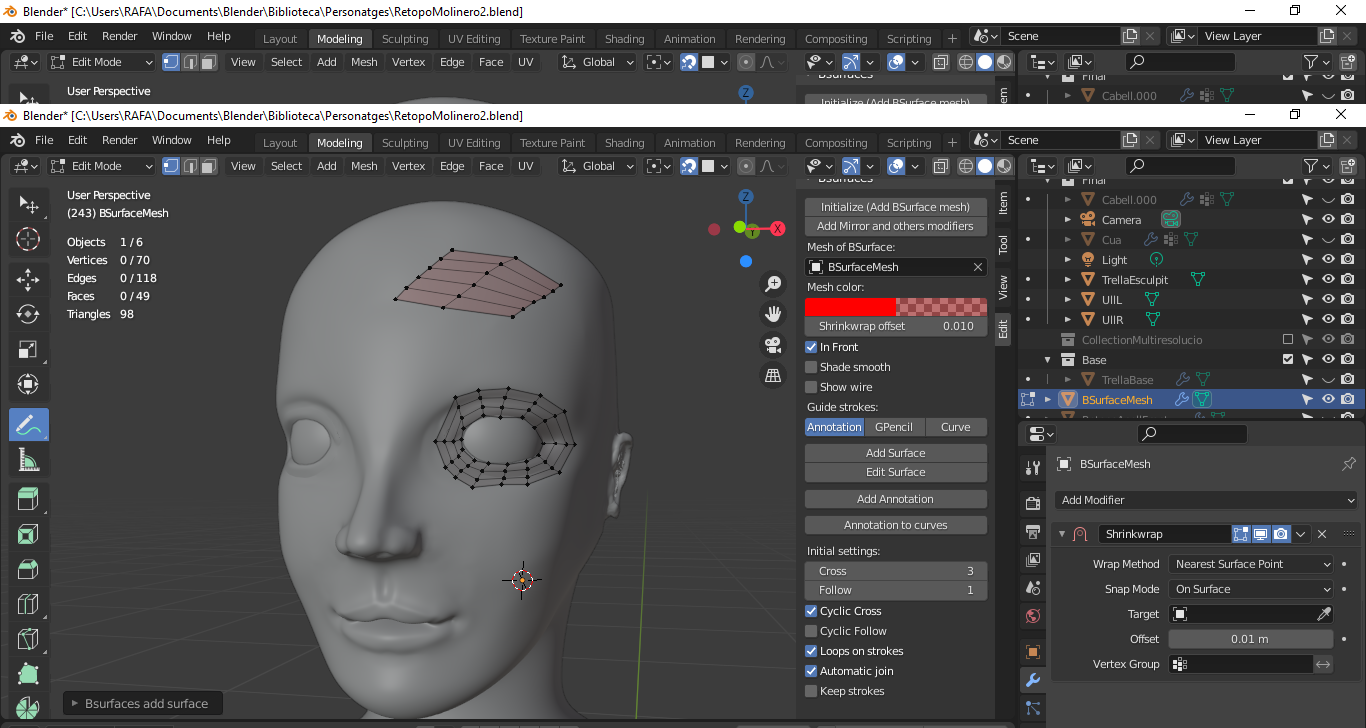

    Esta es la malla que ha creado BSurfaces. Cuando he movido el vértice seleccionado a la izquierda para acomodarlo me la ha desplazado a la posición que se ve.
Nombre: BSurfaces2.png
Visitas: 90
Tamaño: 325.6 KB
    Puede ser que este mal configurado? En el manual no explica mucho. Gracias.

    Por lo que veo en la imagen parece ser que tienes el SNAP activado, es un especie de imán que hay en la barra superior.
    Esto lo que hace, según lo tengas puesto, es que acerca los vértices al más cercano, o la rejilla de la pantalla, etc.
    Encajado (Snapping) — Blender Manual
    Desactívalo y prueba otra vez.

    No creo que sea por eso. Aunque desactive el Snap hace lo mismo. Lo tengo activado a la cara. Es para hacer una retopología y para eso necesito tenerlo activado.
    En fin hare la retopología sin BSurfaces.
    Gracias de todas formas.

    Sé que llego tarde, pero tras examinar las imágenes que adjuntas tengo un posible sospechoso.
    ¿Puede ser que tengas activo automerge? Parece que te soldara los vértices todos juntos. Si tienes una distancia de soldado muy grande puede ser que te junte varios vértices en uno.

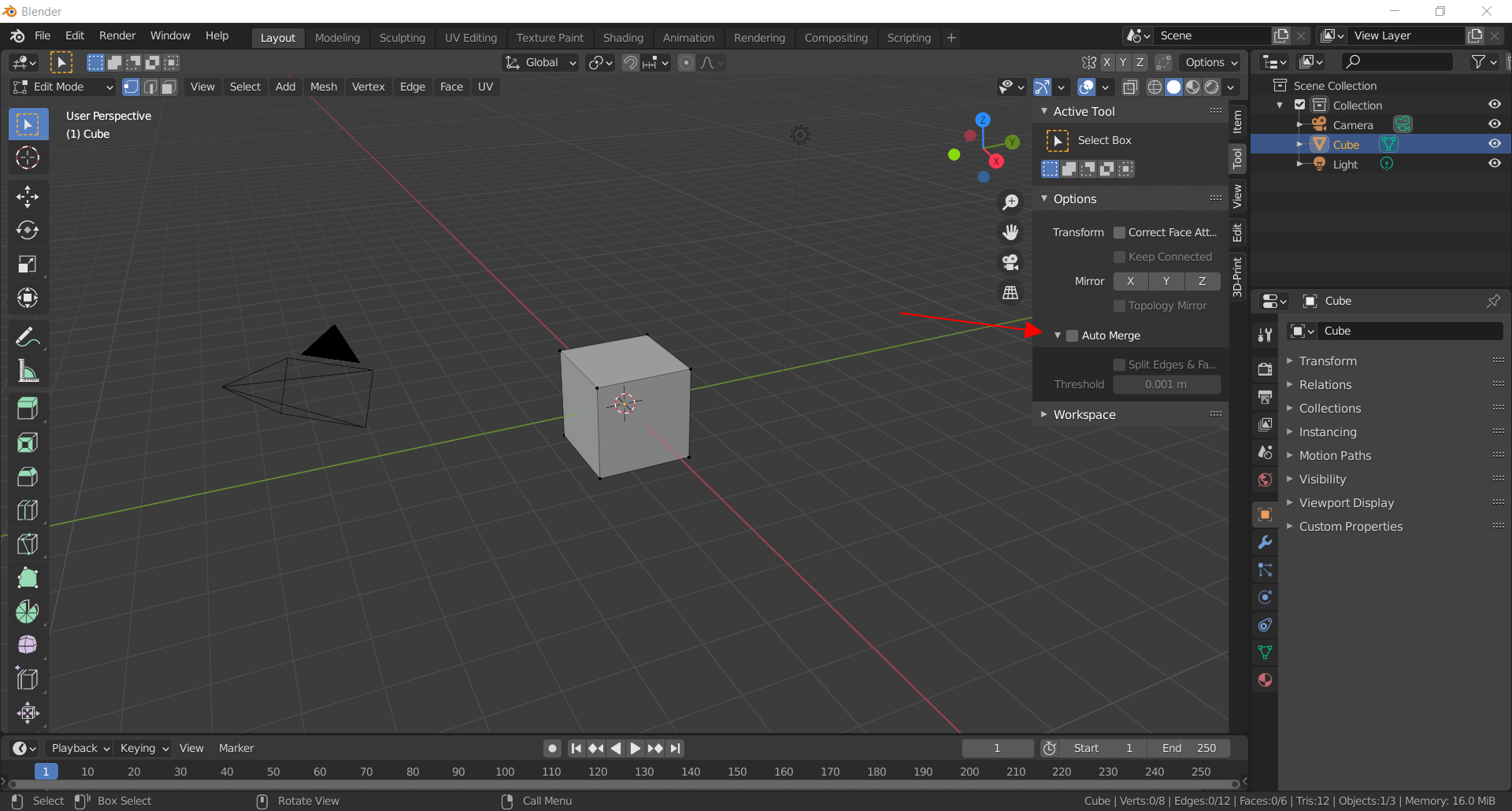

    En el modo edición, en el panel de la derecha (shortcut "n"):
Nombre: Captura de pantalla 2021-01-10 113656.png
Visitas: 55
Tamaño: 406.8 KB
    El Treshold sería la distancia a la que soldaría los vértices, según el tamaño de tu modelo este valor podría ser elevado y que te soldara los vértices al moverlos.
    Si tienes esto bien, creo que debe ser lo que te dice Solimán, en ese caso, si puedes agregar un subdivide en el High Poly tendrías más puntos de Snap, lo que aumentaría los puntos donde podrías colocar los vértices (Comprueba que no se te quedaría muchos polígonos antes de hacer esto, pues si son demasiados no te va a funcionar bien).

    Muchas gracias.
    Por lo visto al activar BSurfaces me activa el Automerge.
    Creo que me has resuelto el problema.
