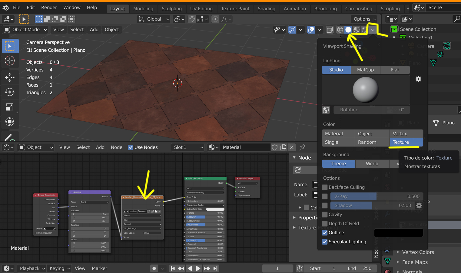

    ¿De que versión de Blender estamos hablando?
    Normalmente cuando se mueven los archivos .blend o se mueve la carpeta de las imágenes o de los mismos .blend, se pierde la ruta.
    Esto quiere decir que tiene un dirección, pero al cambiar la carpeta no la encuentra.
    Lo mejor es en el editor de materiales (Shader Editor) borrar el nodo de Textura de Imagen y volver a ponerle el mismo nodo con la nueva dirección.
Nombre: texturas.jpg
Visitas: 603
Tamaño: 513.5 KB
    Y si quieres ver la textura en modo solido (SOLID) debes de activarlo desde el Viewport Shading.
