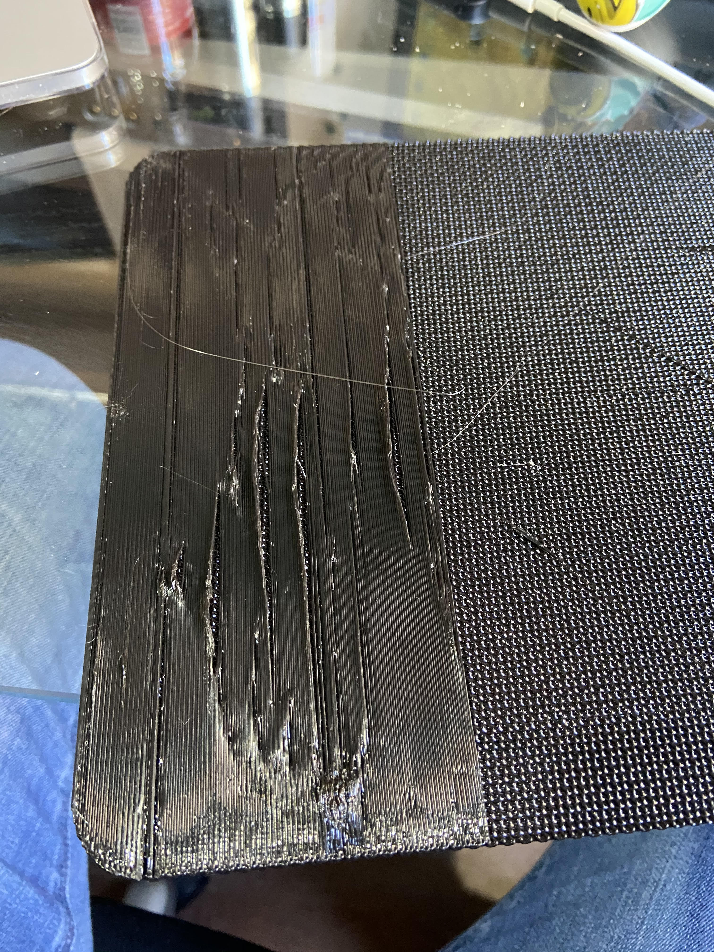

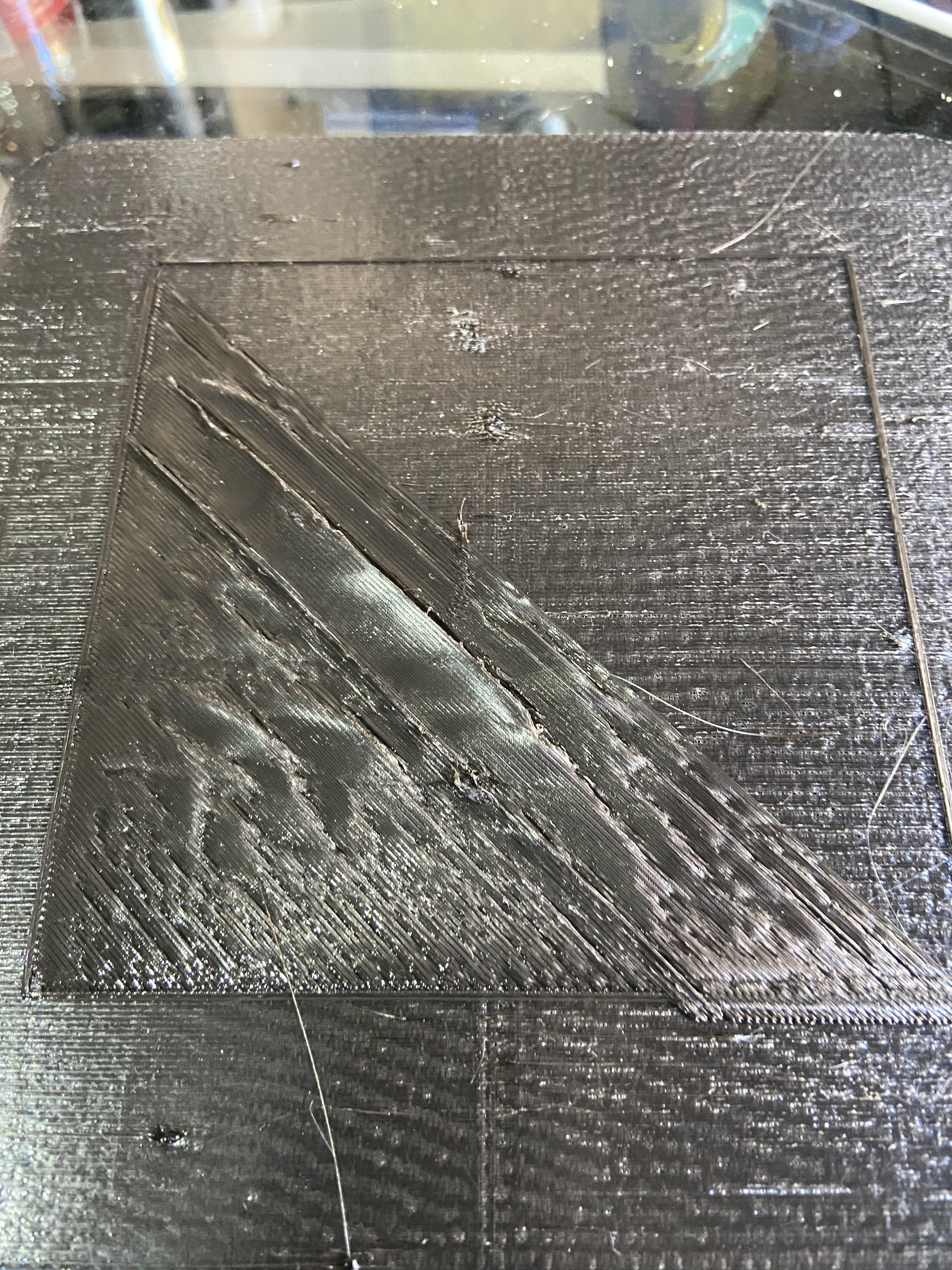

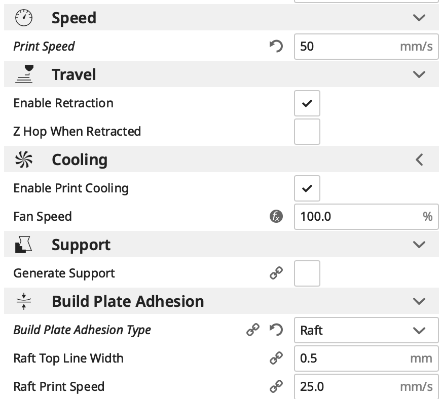

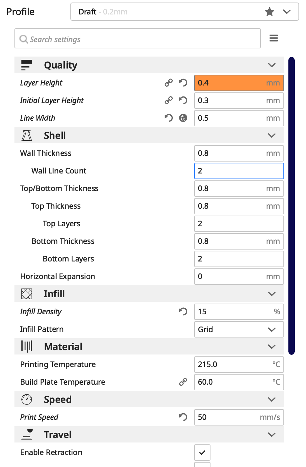

    Hola. Tengo una Prusa MK3S, y acabo de cambiar el Nozzle de 0,4 a 0,6 para imprimirlas rápido algunos modelos más grandes, pero lo único que he conseguido es no imprimir nada. Ahora al llegar a la ultima capa del Raft o primeras del modelo se me separan las líneas. Imprimo con PLA. Os adjunto algunas fotografías de los errores y de la configuración por si podéis ayudarme.

    Desde mi corta experiencia, creo que para imprimir en esa altura de capa y ancho de líneas tendrías que bajar la velocidad de impresión al menos a 30 milímetros por segundo.
