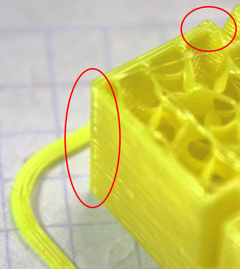

    Vi el video de el perfil para la Ender en cura, cambie la velocidad haciendo pruebas en 50mm/s y 30, (las pruebas las realicé en 80 milímetros por segundo), no hay mucha diferencia, revisaré las bandas, en "X" si se escucha tensa, pero la de "Y" si la siento algo floja; no moví todo el perfil y la verdad no quiero tener que imprimir en velocidades bajas, ya que unas diseños que tengo se disparan mucho en tiempos, en fin, después de re-tensar y calibrar probaré, lo que moví del perfil estándar de cura es 2 capas en paredes, techo y base, relleno de 15 por ciento o 20 por ciento (lo que más uso), flujo a 85 por ciento, 90 por ciento, (para ensambles más menos me ayuda con expansión horizontal de -0.1mm), dejo la fotografía de 30 milímetros por segundo donde aún sale la esquina redonda, no hay acumulamiento en dirección de "Z", está al 30% del cubo por que solo necesitaba eso para el estado de las esquinas.

    Lo normal en velocidad son 50 milímetros por segundo se pone menos, cuando quieres más precisión o la pieza es complicada. A más velocidad no he probado nunca, pero creo que no es muy correcto, mientras más rápido más problemas te va a dar.
    El Flujo si la impresora está bien debería funcionar a 100 se le pone menos en caso muy concretos (creo).
    No entiendo que si la pieza es cuadrada con cantos duros te salgan redondeados.
