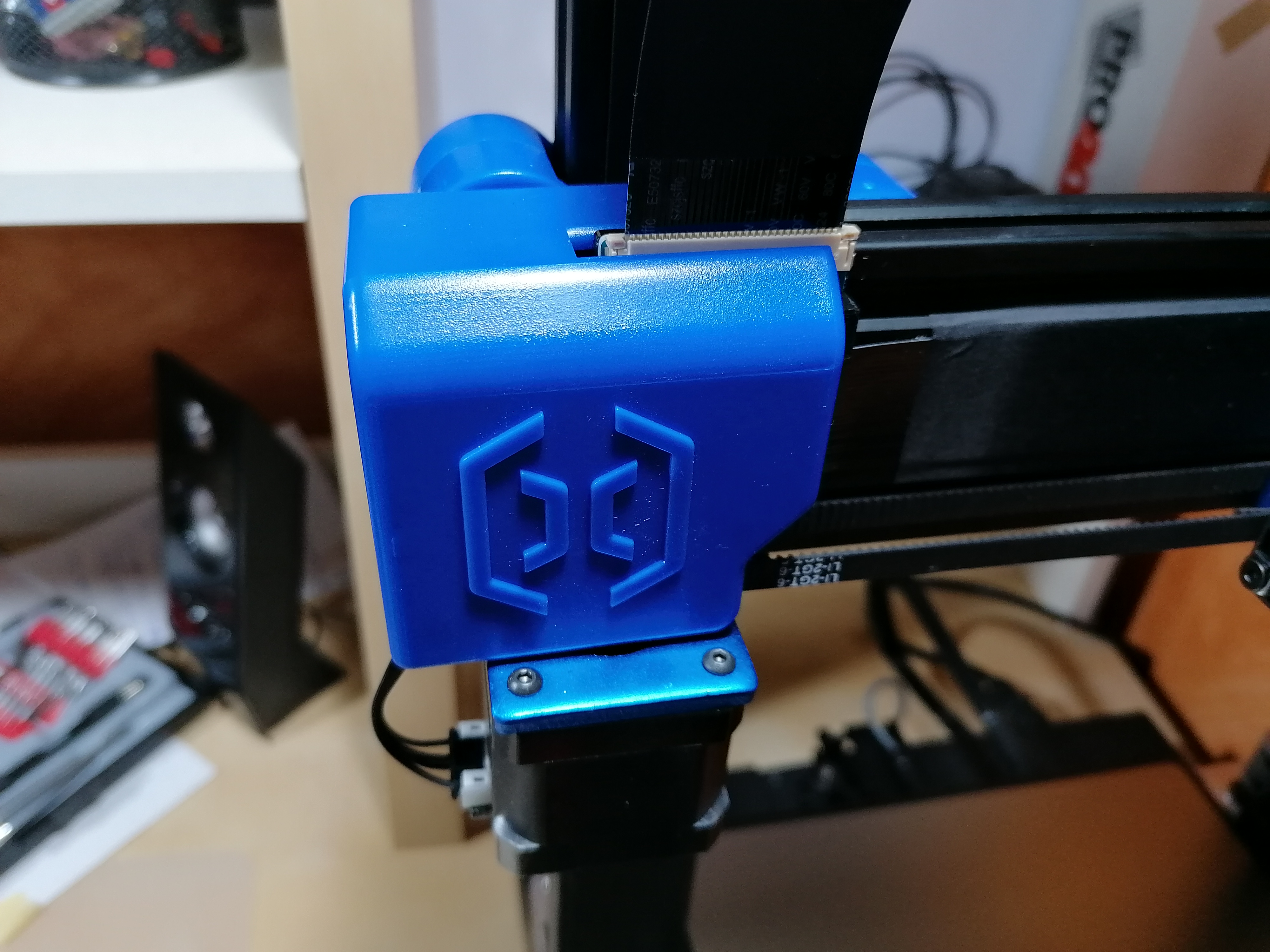

    Me falta saber como desmontar el embellecedor que tiene en el eje X, donde van conectadas todas conexiones.

    Gracias por vuestra ayuda! Estoy desesperado, no he podido imprimir nada.
    Atentamente: Flipao28

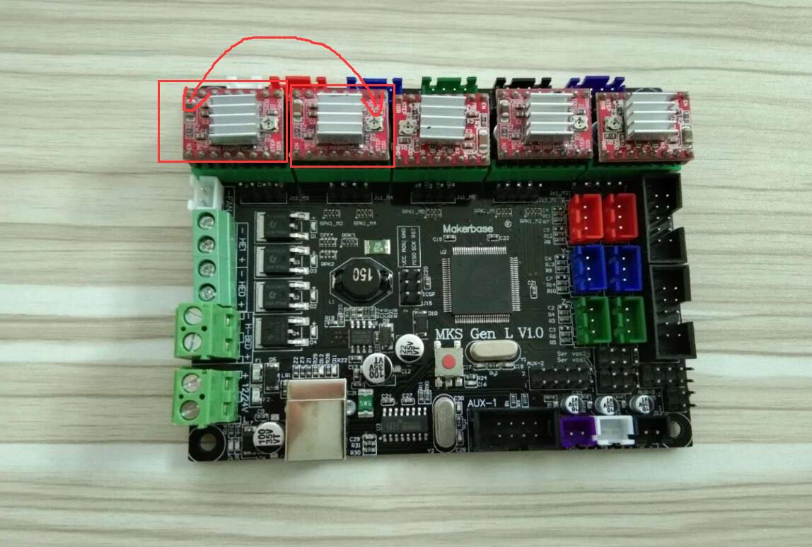

    Después de batallar con los vendedores y fábrica, ninguno ha sido capaz de darme una solución al problema.
    Me han hecho cambiar los controladores de la placa base del eje X, por el eje Y ----> Seguía con el mismo problema.

    Hasta que se me hincharon las narices y la empecé a desmontar para devolverla. Allí, cuando desmonté el arco, dije, va, voy a volver a montarla y por última vez pruebo. Voilà! Parece ser que el problema venía de una mala conexión de los pines interiores que hay entre el arco y la base de la impresora.
    Espero que mi mala experiencia, pueda ayudar a alguien si le pasa lo mismo.

    Pero una pregunta ¿Cómo conseguiste sacar los controladores sin romper nada? Porque en la mía venían pegados y he tenido que quitarlos porque quemé uno después de instalar el BLTouch y hay empieza mi odisea.
    Jan 2021
    10
    Hola! Pues con muchísima paciencia y cuidado he ido retirando la cola. Una vez retirada y/o cortada para liberar los controladores, puede extraerlos.

    Pues eso he intentado y en el transcurso me he cargado un cebador o un concentrador, en resumen que me he cargado la placa. Y ahora tengo una nueva pregunta.
    ¿Sabéis si hay algún hilo sobre la instalación de la placa o aquí mismo?

    Pues he mirado las dos, la Ender y la Genius y me decidí por esta última por el tema de la instalación porque lo que no quería era tener que montarla entera y luego que no fuera y sin tener ni idea me volvería loco y la mandaría a la basura.
    Y bien es cierto que con la Genius he estado muy contento ya que el chip lo quemé yo por no estar atento.

    Desde hace tiempo el eje Y de la impresora a veces me daba un fallo, haciendo un ruido horrible y provocando que saliera en la pantalla error:Printer halted. Kill() called!. Apagaba la impresora y la encendía y se arreglaba.
    Cada vez se ha hecho más frecuente y hasta el punto que se ha quedado permanente.
    Limpié el sensor de final de carrera.
    Probé el motor en otro eje funciona bien.
    Probé el cable en otro motor conduce bien la energía y la señal.
    Decidí cambiar los controlador de Motor paso, el del eje z al de eje y, y en ese momento fue cuando me rompí la pieza, que llenó todo de pegamento.
    Me he comprado otra placa igual la que venía la MKS Gen L V1.0. La he cambiado después de luchar contra el pegamento y he descargado el Marlyn y nada sigue igual.😭😭😭
    Cada vez que le doy a mover al eje y se mueve para adelante y para atrás, he quitado la correa por si le producía bloqueo y sigue igual.
    Es como si recibiese el motor la orden de ir a delante y atrás a la vez.
    Y la verdad es que no sé qué hacer, le he mandado un mensaje al chino por si me quiere ayudar porque de garantía con todo lo que le he hecho ni hablamos.
