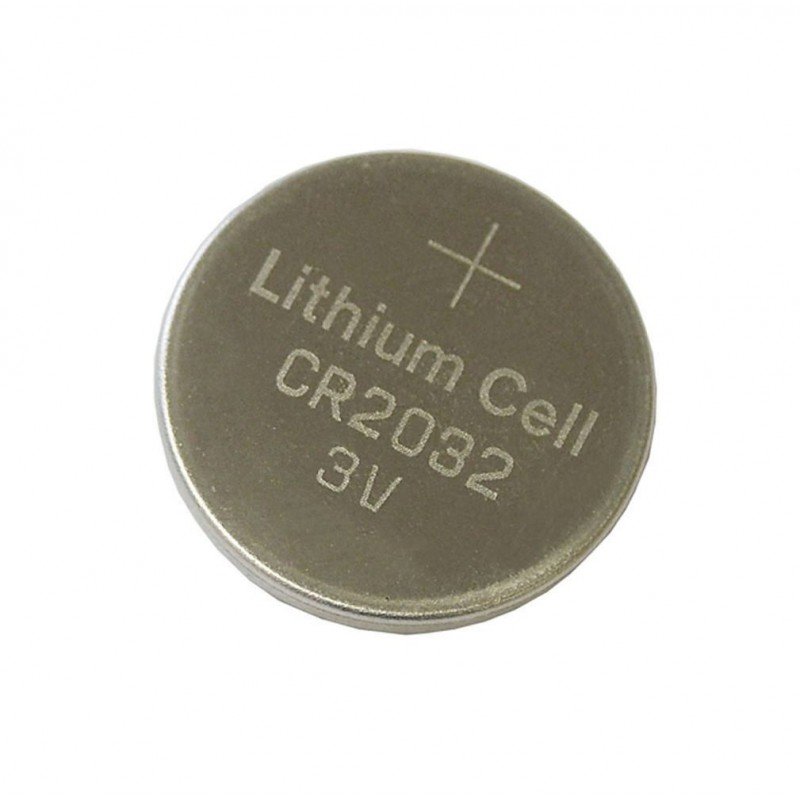

    La pila se malogró, ¿Qué pila le hace compatible a mi placa?

    Bienvenido. En principio cualquiera de esos SSD debería ser compatible.
    La pila debería ser una CR2032 de 3V
Nombre: pila-de-boton-cr2032-3v.jpg
