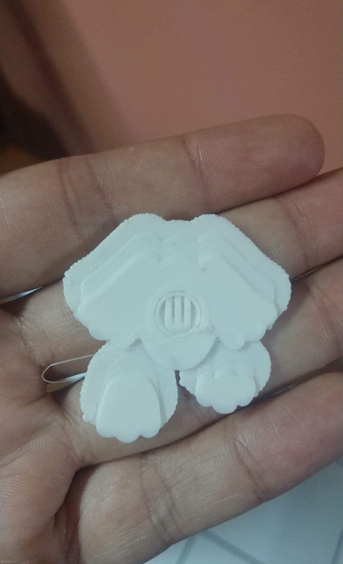

    Buenas, soy nuevo en las impresiones 3D y hace 5 días apenas adquirí mi primer Ender 3.
    Justamente hoy empezó un problema que es el desplazamiento de capa, adjuntos imágenes.
    ¿Alguien podría asesorarme de como resolver esto, o debo devolver la impresora?
    Tengo miedo de que este echada a perder la impresora o solo sea un problema habitual.
    Un saludo, espero sus comentarios!

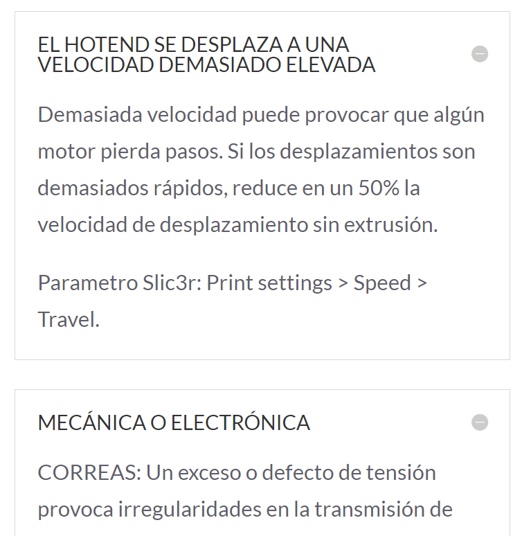

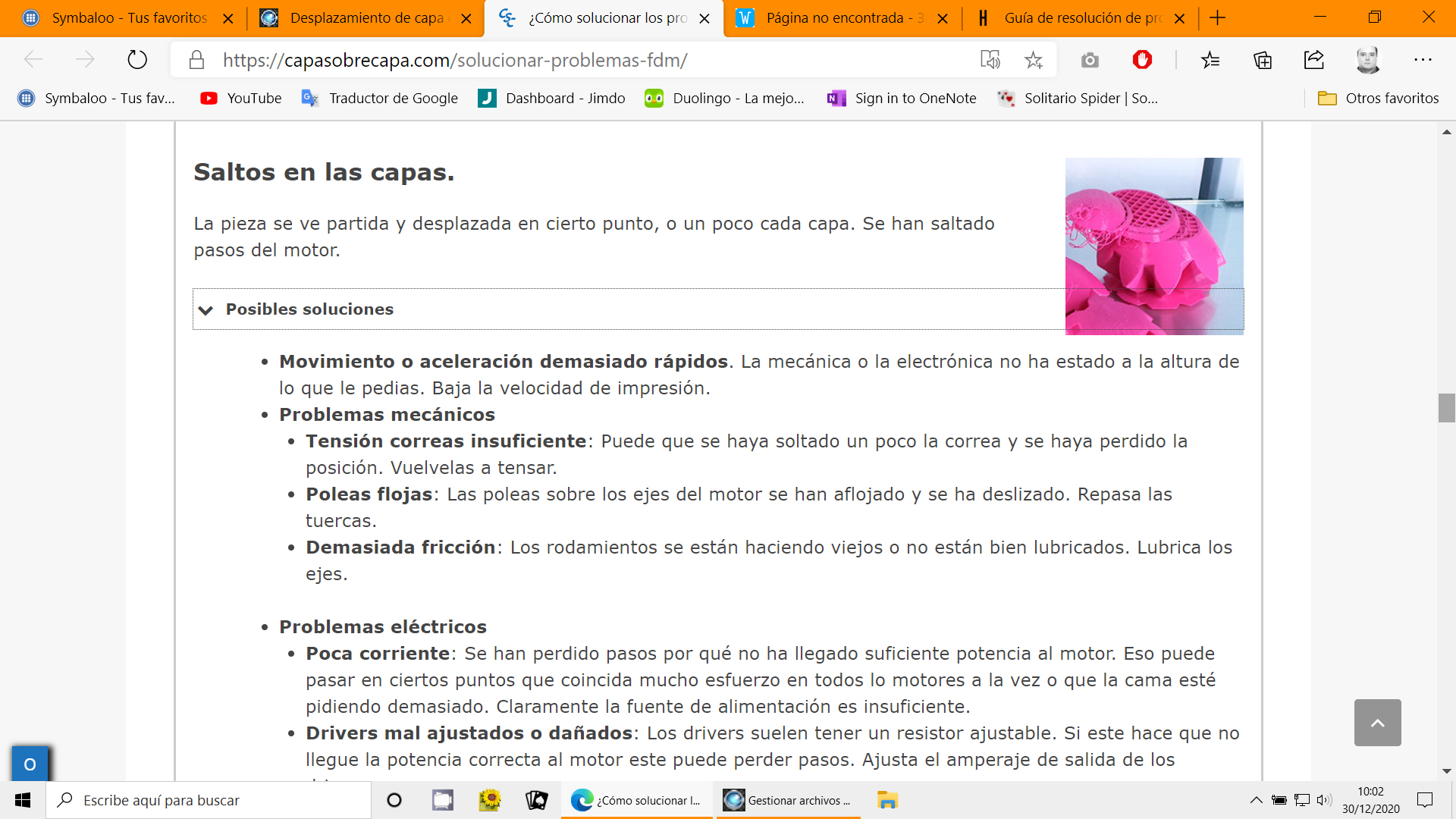

    Mejor sigue las preguntas directamente en este post, pues hay más gente en el foro que saben mejor que yo de este tipo de problemas, yo solo soy un usuario avanzado con unos años de experiencia.
    En tu caso los casos más comunes son estos.
    Guía de resolución de problemas impresión 3D | Hellbot
    Resumiendo, yo primero miraría la tensión de las correas, que tienen que estar tensas pero sin que sea la cuerda de un violín.
    Si fuera un problema de electrónica la cosa ya cambia y si está en garantía es mejor mandar un TICKET al vendedor donde te responderán y si es un defecto de alguna parte de la impresora te lo tendrían que solucionar con pieza nueva o lo que fuera.
