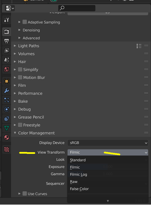

    Bueno, existen muchos factores, como el tipo de iluminación, el mapa de ambiente o World, y tal vez sea cosa del Color Management lo que te varía las escena.
    Y también esta el Compositor de Nodos con el que se pueden corregir tonos.
    Iluminación directa como luces SUN o lámparas.
    World con tonos oscuros, o con una imagen de tipo HDR para darle realismo.
    El FILMIC para el Color Management.
Nombre: filmic.jpg
Visitas: 122
Tamaño: 103.9 KB

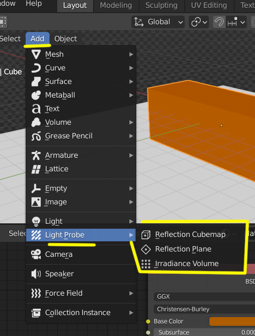

    Eso será por que le afecta la iluminación de la escena.
    Si estás utilizando Cycles, en el World hay la opción de poner "Ambient Occlusion" que deja más claros los objetos y una ligera sombra punteada en los rincones.
    Y el Eevee tiene una opción de "Light Probe" pero la verdad es que es bastante difícil de controlar.
    La verdad es que hay muchas opciones en la iluminación que te pueden hacer cambiar el color.
Nombre: light.jpg
Visitas: 649
Tamaño: 173.1 KB
