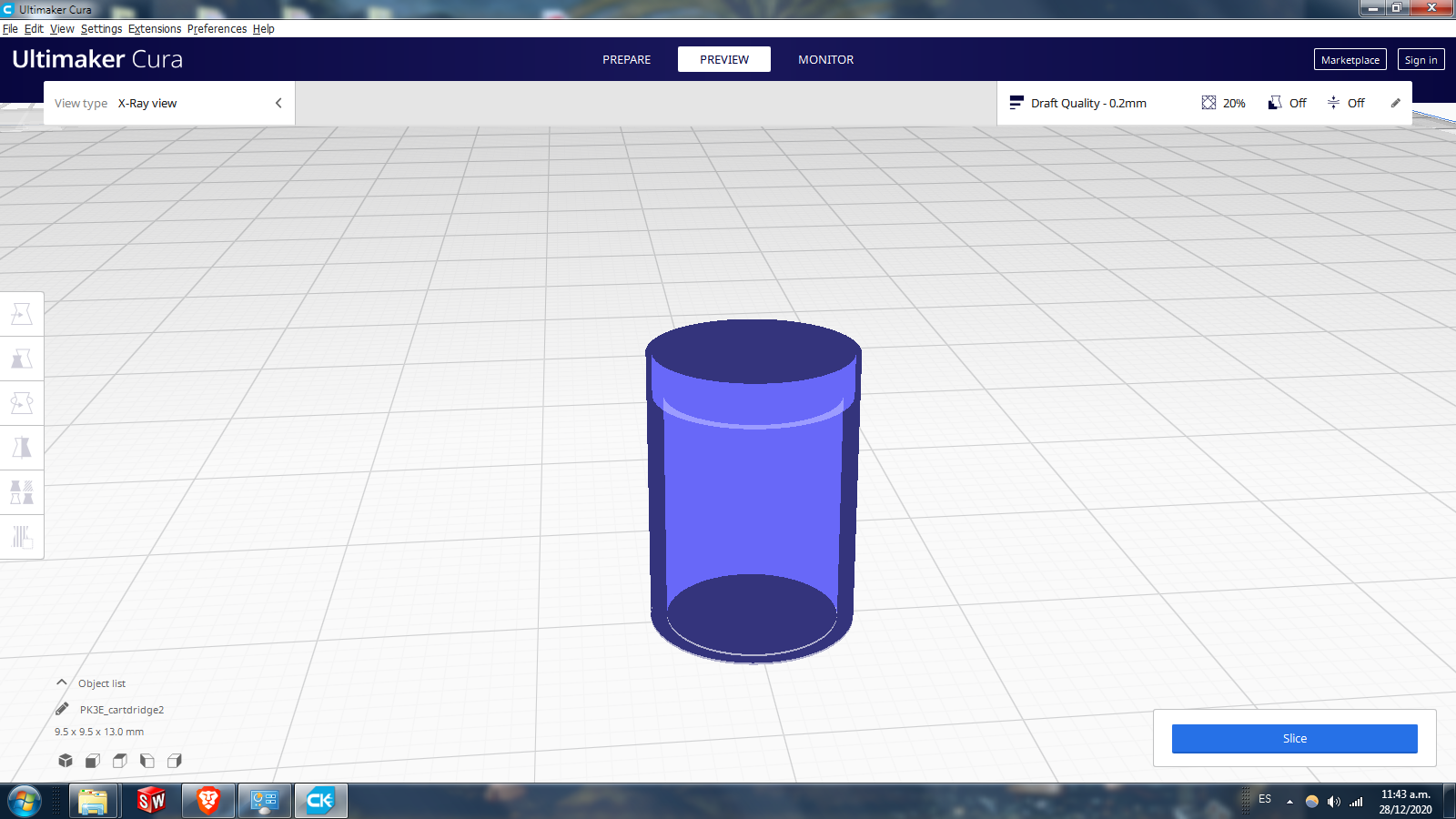

    Buenas a todos, feliz navidad, soy de Argentina, decidí por comprarme una impresora 3d de producción nacional. Me esta surgiendo un problema con generar el código G de una pieza. Dejo imágenes para que resulte más fácil entenderlo.

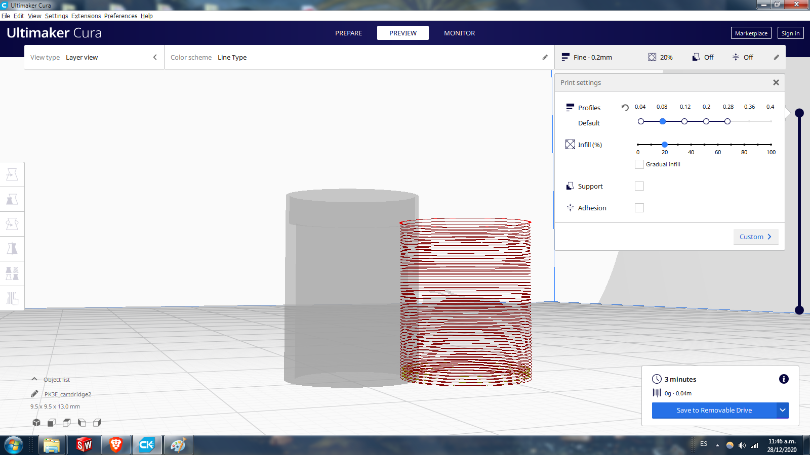

    La cuestión está en que no imprime cuando el tubo hace el cambio de espesor, es una pieza pequeña, con 0,5 milímetros de diferencia en el circulo. Intente ya todo, cambiando el espesor, toque de todo y no quiere hacer esa parte que le falta, también lo desinstale y no consigo solución.
    Espero que alguien me pueda ayudar.
    Desde ya, muchas gracias, saludos.

    El modelo no está bien cerrado.
    Le he hecho un JOIN a los vértices que están juntos pero no unidos.
    A ver si te funciona ahora.

    Muchas gracias Solimán, qué significa que el modelo este cerrado? Antes de comenzar con impresión 3d usaba SolidWorks, por lo que es el programa que uso ahora para hacer piezas, supongo que me voy a tener que embarrar con el Blender.
    Lo probé y me sigue haciendo lo mismo.
