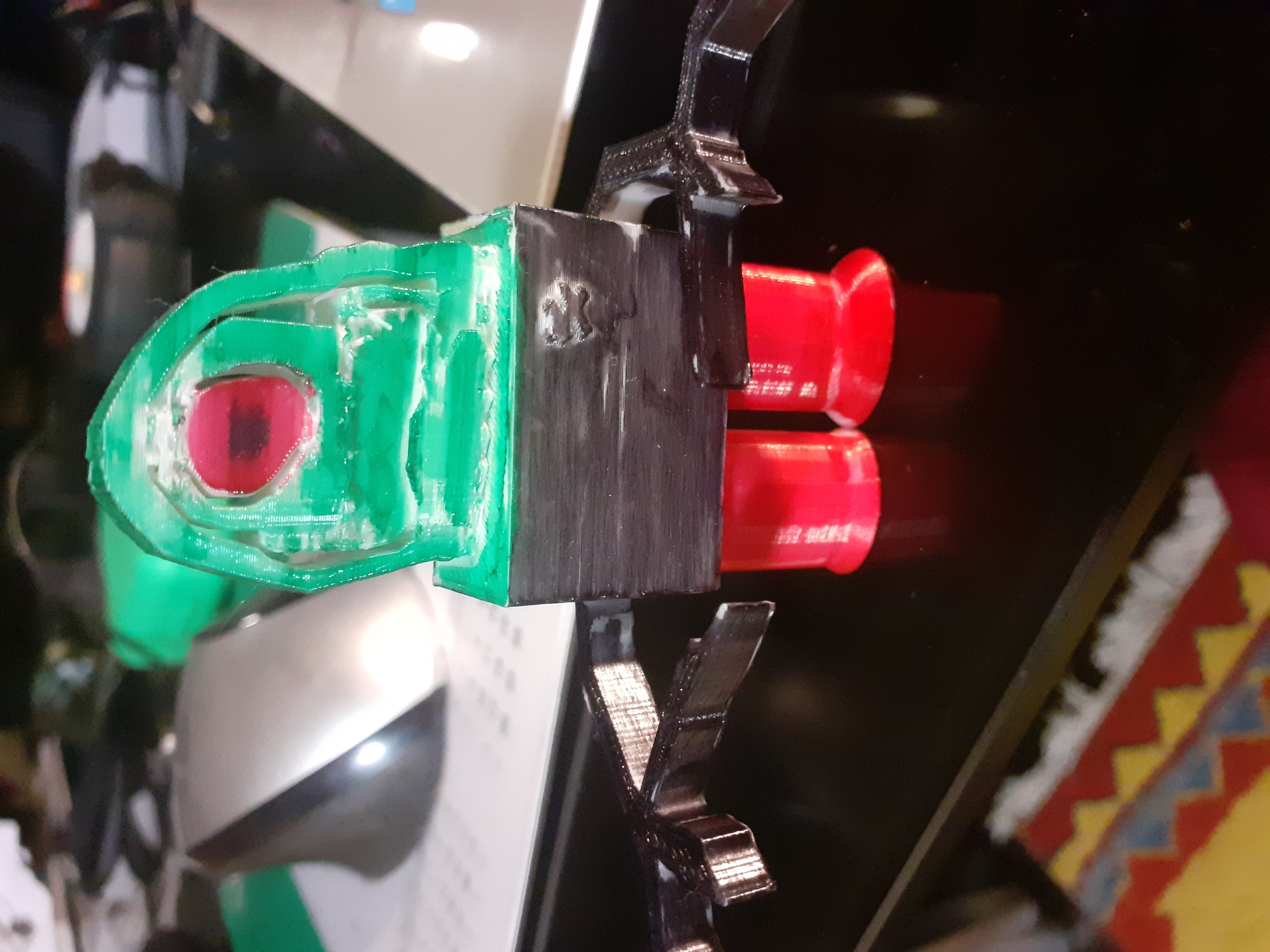

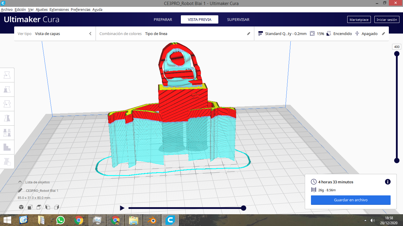

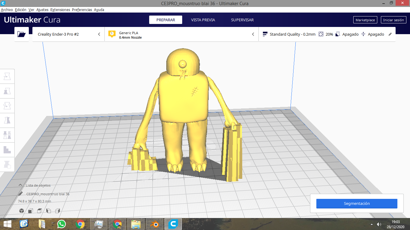

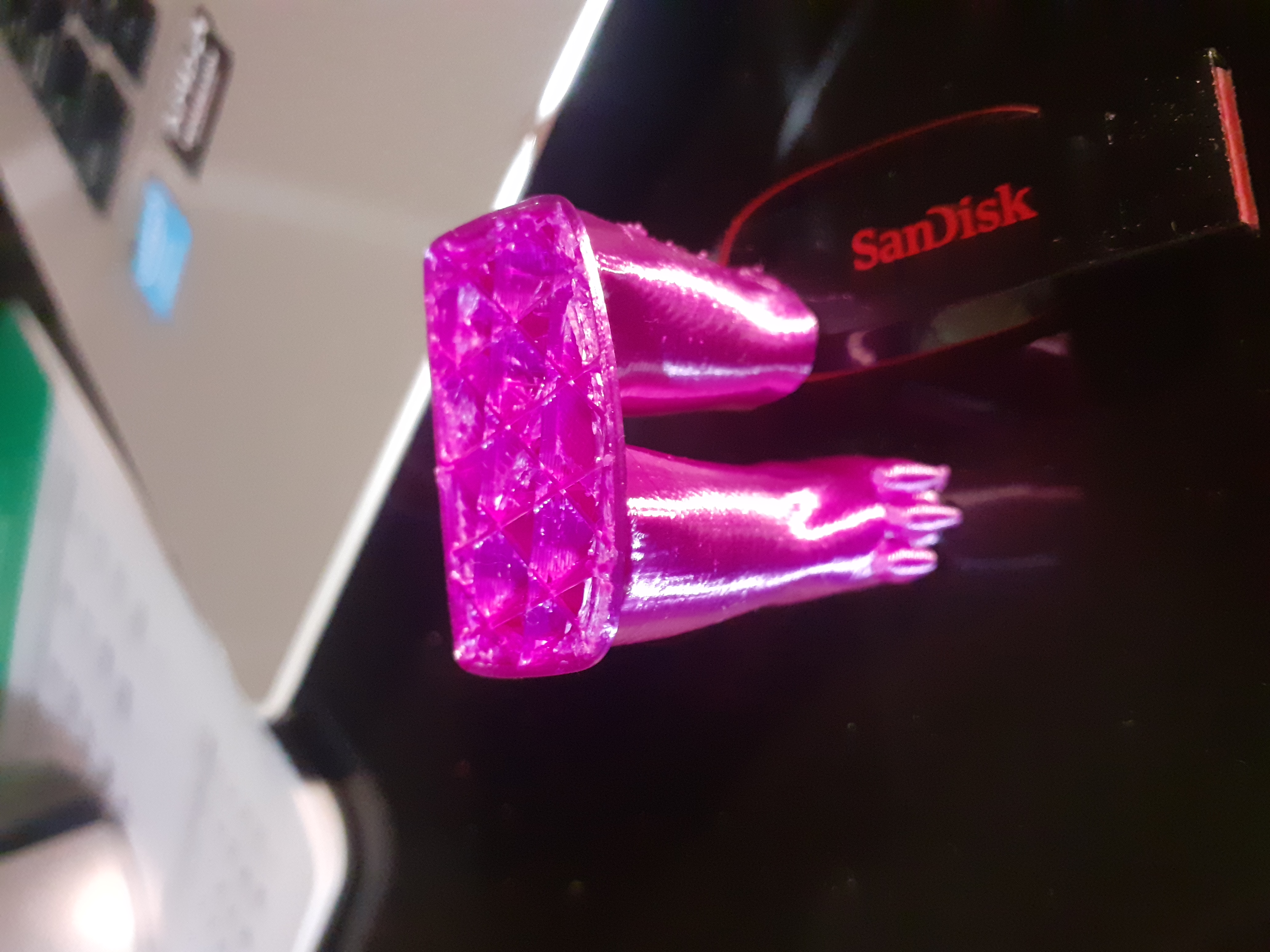

    Adjunto fotografías de los muñecos, los dibujan los niños y yo se los paso al 3d, pero los dos se rompieron por la cintura, no sé si es casualidad, en el fucsia es como si se saltase una capa y queda debilitado, en el rojo y negro las piernas no se pegan con la barriga, no sé por qué, no se veía ningún defecto.
    Seguiré probando por que en Cura lo he revisado y no veo ninguna opción para reforzar la unión de partes de objetos.

    No estoy seguro, pero por el color rojo que veo en las imágenes del CURA, puede ser que tengas algunas caras invertidas, ese podría ser el problema.
    No sé qué programas utilizas para el modelado, pero tendrías que revisar si tienes caras invertidas (Normales) vértices duplicados, o caras internas.
    Cuando ponemos el objeto en el CURA, se tiene que ver completamente amarillo. Si salen caras rojas, quiere decir que están mal (o que necesitan soportes).
    No sé si será ese el problema.
    También puede pasar, que si es siempre a la misma altura, que tengas algún problema en las varillas (husillo) de la impresora a esa altura, que puede ser que esté un poco torcida, o sucia, y que eso hace que se mueva la impresión en esa zona y al moverse, no se pega sobre la anterior capa.

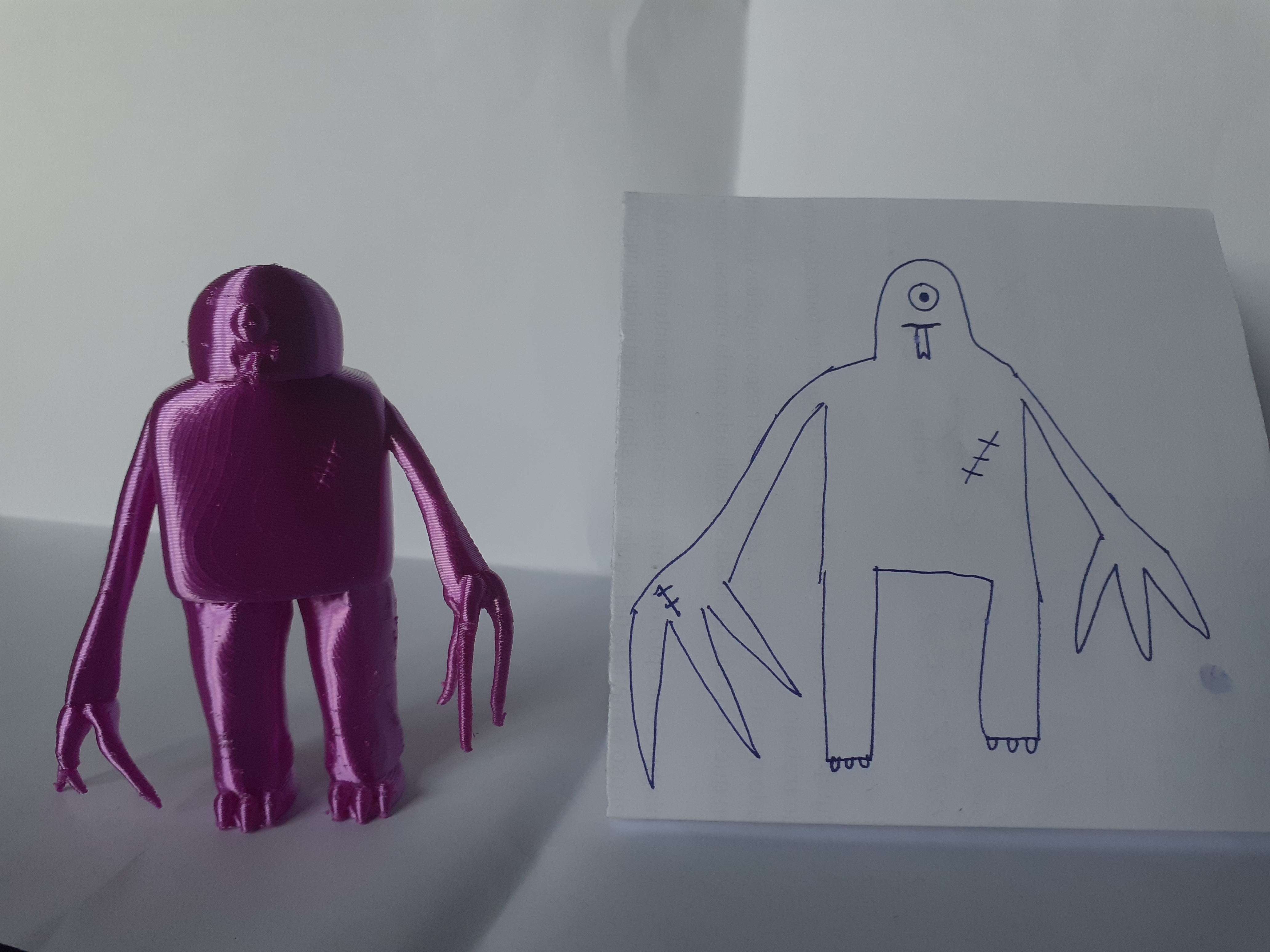

    Solucionado, puse temperatura de Cama a 75, a 215 para el filamento y bajé un poco la velocidad.

    La descripción si le llama PLA : SUNLU 3D Filament 1.75, Shiny Silk PLA Filament 1.75mm, 1KG PLA Filament 0.02mm for 3D Printer 3D Pens, Purple
    También bajé la velocidad de 50 a 40, igual fue eso lo que necesitaba.
