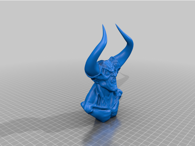

    Imprimir esta pieza en Petg, solo con soporte para las orejas y la barbilla (este al final no realizó su función porque se rompió). La pieza queda bastante bien, y fue impresa con 0,2 de altura de capa y con un grosor de 3 líneas, sin relleno, es hueca. ¿Podría obtener el mismo resultado haciéndola más grande? ¿o tendría que usar relleno y/o más soportes?
    Y otra duda, si usara un material flexible, ¿los voladizos se comportarían igual?
    Esa pieza esta diseñada para imprimirla sin soportes, así que no problema, al imprimirla más grande vas a tener aun menos problemas para imprimirla, ya que al ser la pieza más grande los voladizos avanzan menos con cada capa, claro, eso en el supuesto de que lo imprimas a la misma altura de capa, indiferentemente del tamaño, porque cuanto más gruesa sea la capa, menos se va a superponer sobre la anterior en los voladizos, sobre el flexible, en principio no deberías de tener mayor problema, sobretodo si estamos hablando de TPU, luego depende de que tal sea tu maquina imprimiendo flexibles.
