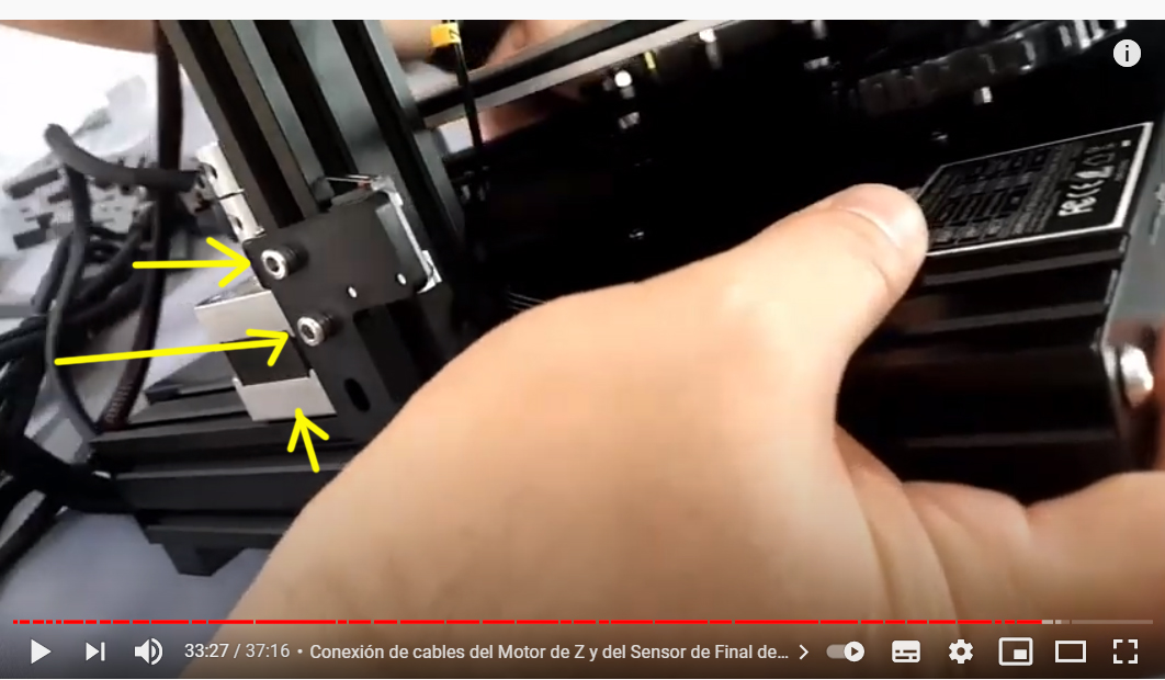

    Buenas! Soy nuevo en impresión 3d. Tengo una Ender 3 v2 que ya arme siguiendo las instrucciones. Mi problema es que la distancia entre la mesa y el extrusor es mayor a la normal y no tengo margen para acercarlas. Aún subiendo al máximo con las ruedas de nivelación. ¿Podrían orientarme? Gracias.

    Primero mirar el manual por si has hecho algo mal, no veo normal que exista esa separación.
    ¿Has hecho un HOME?
    De todas formas, por si hubieras puesto mal el fin de carrera, tienes una opción de mover esa parte y subirla un poco, aunque no veo normal que pase en la primera instalación.
Nombre: Final de carrera.jpg

    Baja el final de carrera de z hasta abajo del todo, que seguramente te a quedado un poco alto y sea eso lo que le pase.
